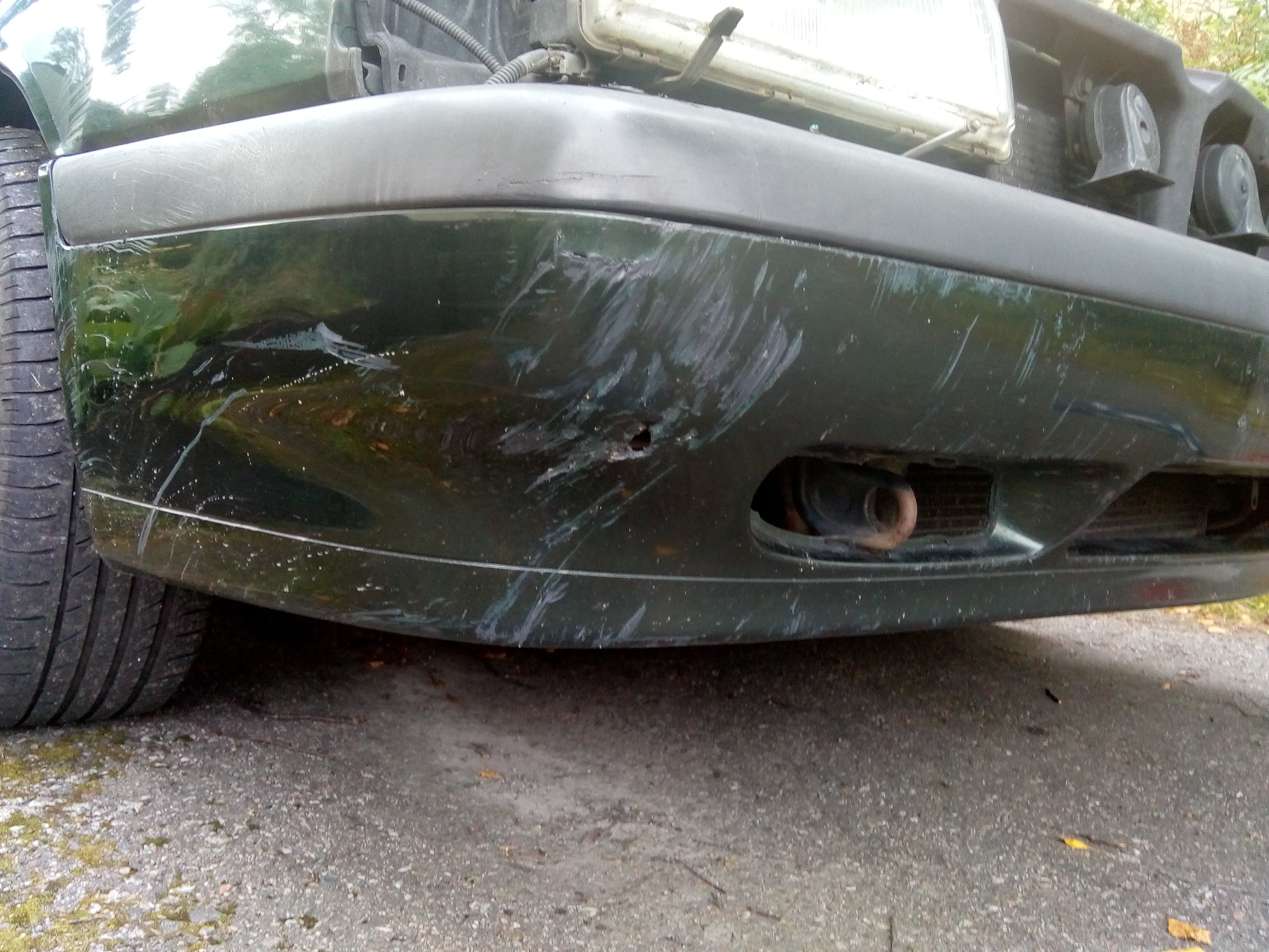

Hankkimani varaosat, oikea etulokasuoja, etuspuskurin alaosa, helmamuovit ja takaspoileri ovat maalarilla.
Toivottavasti pääsee vaihtamaan ne ennen lumen tuloa.

On taas vierähtänyt viime päivityksestä, mutta mitäpä sitä, ellei mitään ole tehty. Mutta nytpä on.
Sain viimeinkin värvättyä toisen innokkaamman maalarin, joka loppukesästä ruiskaisi maalit osien niskaan.
Maalattuja/parempia osia tuli siis etupuskurin kuori ja etuhelma ritilöineen.
Ajovalojen alle muovit.
Oikea etulokasuoja, roiskeläppä ja helmamuovi.
Vasen helmamuovi ja roiskeläppä.
Takaspoileri.
Tässäpä lyhyt kokoelma vaihdosta, kuvahan ovat kivoja:
