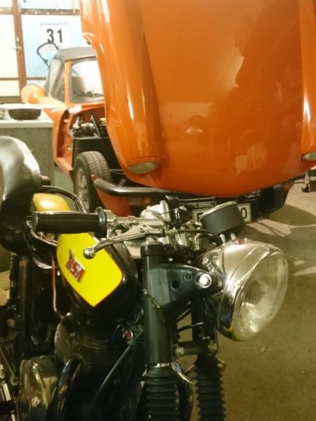

Laitetaan tähän nyt tuommoinen räpsäys, että saadaan "pics or didn't happen" -pykälä kuitattua. Sony tekee turkasen surkeaa jälkeä; Suomen laiskimman järjestelmäkameranomistajan on ilmeisesti kohta kaivettava Nikoni esille. :roll: Tässä tuhrussa näkyy parivaljakko omimmillaan, huoltoluukut pystyssä siis.
Tuon Spitfiren kanssa oli alku tosissaan vähän vähemmän sujuva. Kesäkuu 2015 tuli ajeltua omilla nurkilla ja säädeltyä vähän sitä sun tätä. Muun muassa myyjän kehumasta virranjakajasta löytyi pientä sanomista. Oli kuulemma käyttänyt tutulla rasvanäpillä autoa huollettavana, säädettävänä, tai jotain ja heebo oli muka maininnut, että alkuperäinen jakaja on vielä täysin välyksetön. No mullahan ensimmäinen ihmetyksen aihe oli kun ei pata kierrä yli 4500. Käy ihan suhteellisen OK, mutta neljän ja puolen tonnin tienoilla juoksee seinään. Ensimmäisenä tietysti strobo käteen ja toteamaan tolkuttoman myöhäsellä oleva sytty ja aikaistamisyrityksen ohessa tyystin irrallaan oleva jakaja. Kiristyspanta oli taipunut niin, ettei se enää saanut jakajan rungosta otetta. Jossain kohtaa vähän myöhemmin jakaja vaihtui sitten Taiwanilaiseen reproon, kun yhytin Pimeyden ruhtinaan akselilta useamman kympin välyksen, tämähän oli se ihan timmi yksilö. :lol:
Ensimmäinen tapahtuma, mihin tällä mukaan tungettiin, oli Oldtimer Run Mikkelissä. Ei mennyt ihan putkeen. Jossain Suomenniemen kohdilla alkoi meno olla tahmeaa, pienelläkin kuormalla nykii vaan eikä millään haluais mennä maantienopeuksia. Ei oikein tunnu sytkäkatkoilta, tuumasin että bensanpuutetta sen täytyy olla, mutta selvää vikaa ei löydy. Ainetta on tankissa ja kohokammioissa, bensapumppukin tuli vaihdettua, kun sattui kontissa olemaan käyttämätön. Tätä nyppelehtimistä sitten metsästettiin koko perkeleen loppukesä. Kaikki sytkävehkeet tuli vaihdettua ja ruokintapuolelle kokeilin jos vaikka mitä, muun muassa SU HS4 kaasareihin uudet suuttimet ja neulat. Kurki-Suonion (Kaasutinexpertti) kanssa höpisin puhelimessa monet kerrat ja sieltä sitten viimeisenä ideana tuli, että mitähän jos sen veis ihan penkkiin ajettavaks. Siitä paikasta varasin ajan Silventoisen Esalle (Esatech) Vääksyyn ja päivän koitettua totesi pääjehu yhden vedon jälkeen, ettei noin laihoja lukemia kärsiä enempää kattella, neulat esiin. Seuraava kysymys kuului "mitkä nää on?" No enhän minä juuttuvakurkkuisiin perehtymättömänä tajunnut tämän laitoksen vakioneulojen olevan epätavallisen paksut. Spitfire 1500 on lähinnä ameriikan jenkkilään myyty malli ja 70-luvun lopulla alkoi viranomaisilla olla jo päästöt mielessä. Trumppa oli siis laitettu lihavilla neuloilla käymään poskettoman laihalla ja kun alkuperäiset suuttimet olivat vielä lämmetessä seosta laihentavaa waxstat -mallia oli soppa valmis; ei mitään toivoa saada toimimaan nykybensalla. Esa viilasi neuloista puolet pois ja härveliin ilmestyi kerrasta 25 hevosta lisää tehoa. :niinpaniin:

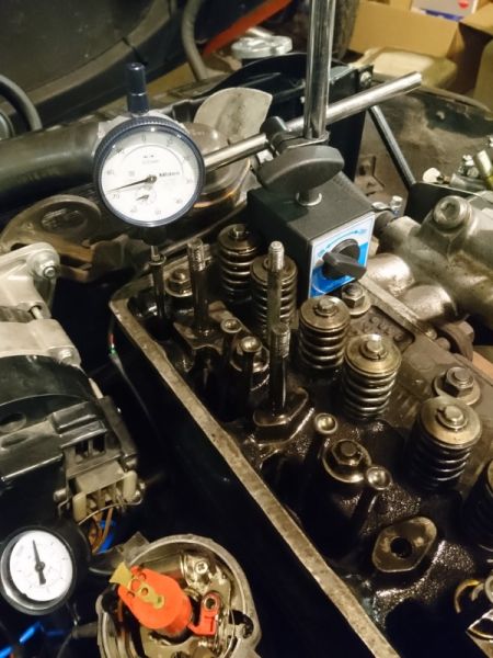

Päivän epistola; nokan tutkailua, yläkerran rasvauksen hämmästelyä ja startin jumittavan Bendixin herkistelyä.
Tällä lohkolla on tapana syödä kolmospytyn imusen nostaja ruvelle ja pyöristää nokka siinä samalla. En yhtään tiiä mistä johtuu. Pari vuotta takaperin otin ulos vakionokan, jossa oli nimenomaan kolmosen imunokka jo vähintään kertaalleen hiottu ja nostaja aivan valmis. Sisään meni vakionokasta vähän pirteämmälle profiilille hiottu nenä ja uudet nostajat. Yhden kesän ajelujen jälkeen oli tikitys taas perkeleellinen ja kolmosen imun nostajahan siellä oli ruvella, mutta nyt oli sitten muissakin sanomista, kaikki ei olleet pyörineet kunnolla. Nokka oli kuitenkin vielä ihan siistissä kunnossa. Viime keväänä meni sitten nippuun uusilla "vahvistetuilla" nostajilla. Nyt toissapäivänä käytin tätä katiskaa ilman venttiilikoppaa ja ykkösen nostajat ei näköjään pyöri ollenkaan. Vähän alkaa epäilyttää, että oliskohan tuo hiotun nokan perusympyrä nyt liian pieni, vai mitä hittoa.
Öljyäkin kyllä tulee yläkertaan hiton laiskasti. Startilla nousee paineet 4 bar paikkeille, mutta inhimillisen sietokyvyn rajoissa ei kärsi startata niin pitkään, että kanteen nousisi mitään. Käydessä vähän jotain tursuaa keinuvipujen välistä. Näihin on kyllä ihan äftermarketpalikkana saatavilla rocker oil feed kittiä, siis ihan vaan letku pääkanavasta suoraan kanteen. Sitäkin vois vaikka tuumailla, muttamutta... harkinnoidaan. Koitan nyt tässä vaan päättää otanko kannen auki ja silmittelen taas nostajia, vai annanko olla. Grafiittiöljyt on kanssa käyneet mielessä. Nokassa oli kyllä tämän päivän mittausten mukaan nostot tallella.
Päivittelen tuohon ensimmäiseen viestiin lätinää historiasta sitä mukaa kun jaksan ja viitsin.

Periaatteessa kai mahdollista, mutta ei ainakaan viime avauksessa ollut väljän tuntua. Näissä loppupään Triumph-nelosissa ei ole kyhmykepille laakereita ollenkaan, nokka pyörii lohkossa ihan "raakana." Luulis vaan, että jos paineet nousee ihan terveesti, niin täytyis kanteenkin jotain tulla. Otin tuossa äsken jakajan jalkoineen irti ja pyöritin pumppua poralla; ei vieläkään mitään. Kuristettu se varmasti on jostain kohtaa, mutta ettei nyt vaan olis vähän tukkoakin jossain. No päästelin nyt oheishimmeleitä kiukaasta irti ja laskin vedet paljuun, jessus muuten mitä ruostelientä tuolta tulee kerta toisensa jälkeen, huomenna jos nostais kannen pöydälle.

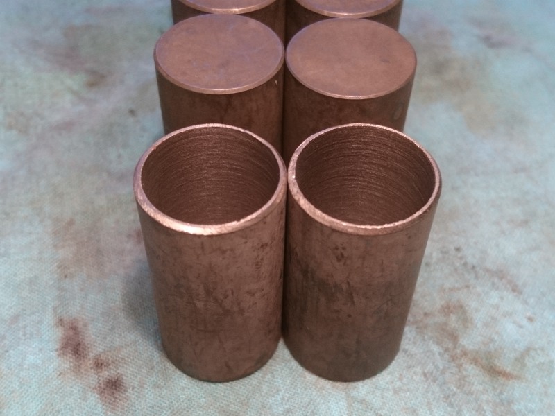

Huonot on Ruuneperin lahjat allekironneella, aina jää tarinoimatta.
No joka tapauksessa Witorin nostajat (edellisen postin ylempi kuva) olivatten niin rankalla kädellä kevennetyt, etten niitä uskaltanut koneeseen laittaa. Tilailin sitten APT:ltä Californiasta seuraavan setin ja eikö mitä, yksi oli kolmesta kohtaa halki (alempi kuva). No ei hätää mitään, David Antonilla asiakaspalvelu pelaa, saman tien lähti korvaava palikka tulemaan rapakon yli. Paha vaan, että Davella muisti petti ja paiskasi sitten pakettiin BMC:n A -sarjalaiseen käyvän kupin. :kutpai: Third time lucky, kolmannella yrityksellä käteen jäi ehjä nostaja, joka vieläpä sopii moottoriin.
Vähänlaisesti on ajeltu, joku 50-60 kilsaa ehkä. Hienosti toimii sinänsä, mutta pientä säätöä vielä vaatii. Tälle moottorille tyypillisesti kanteen ei oikein nouse riittävästi öljyä nokan takimmaisen laakerin kautta ja etummainen keinuvipu käy sitä myöten melko kuivana. Nyt on väkästetty ulkopuolinen syöttö lohkosta kanteen, mutta määrää pitää vielä haarukoida kohdilleen. Parin millin reiästä on nyt puskettu tavaraa läpi ja paineet oli edelleen ihan buenot, mutta silti meni jo turhan paljon rasvaa yläkertaan. nyt sitten käänsin 10-24 kierteen (3/16" UNC) yhden liittimen sisään ja sinne sitten kuristimeksi 3/16" BSW ruuvi, josta porattu reikä lävitse; 0,8 mm nyt alkuun, suurennetaan sitten tarpeen mukaan. Niin minkäkö takia Whitworth kierteinen ruuvi? No muuta en löytänyt messinkisenä, koita ite porata alle millin reikä teräksiseen ruuviin. :help:
Niin olihan mulla asiaakin. Tässä katiskassa oleva tuplaputki menee nyt hyllylle ainakin toistaiseksi. Viime kesänä oli jo vähän taipumusta imeä pakokaasua sisään ja nyt näköjään pölläyttelee sinistä kun antaa kenkää. Käry on melko kitkerä ja putkien ulostulot vielä sillä lailla tuossa keskellä yläviistoon, että sininen pilvi tulee oikein hienosti näkyviin ja imeytyy tehokkaasti sisään. Nyt sitten vedetään putki yhdellä ulostulolla hantin puolen takanurkasta noin 45 asteen kulmassa pihalle ja alaviistoon. Tuo tuplahormi haaroittuu siis taka-akselin etupuolella ja menee siitä sitten kahteen Pilipaliteeman 1,75" läpihuutavaan vaimentimeen. Nyt meinasin laittaa yhden 2" Simonsin ovaalin, mutta vähän kahden vaiheilla tässä keikutaan; laittaisko lyhyemmän vai pitemmän pöntön, eli 320 mm vai 420 mm versio. Onks kellään mitään empiiristä havaintoa noitten vaimennustehojen eroista?

Voimalinjan pääkomponentteihin on avausviiltoja tehty ja havainnot tähän mennessä positiivissävytteisiä. Laatikosta ei odotettua vikaa löytynyt, siellä se seekeri oli pääakselilla urassaan ehjänä ja muutenkin terveeltä näyttää päällisin puolin. Täytyy nyt vielä mittailla rattailta välykset ja siltä pohjalta miettiä puretaanko pidemmälle. Jos lukemat suunnilleen vastaa viime kasauksen muistiinpanoja, niin tuskinpa viitsin vaivautua. Ehkä se keppi on aina kolmosella ajaessa heilunut niin reippaasti, ei ole vaan tullut kiinnitettyä huomiota. :oops:
Koneesta mittailin venttiilin nousua ja totesin ettei lukemissa ole muutosta seitsemän vuoden takaiseen, kun kiukaan viimeksi mätin läjään. Nyppäsin kuitenkin kannen irti ja tälläpä kertaa ei löytynyt lohkosta yhtään rupista nostajaa. Käyntijäljistä päätellen joka ikinen nostaja on myös pyörinyt, eli ilmeisesti:
A) APT:n nostajat todella ovat parempaa laatua
B) Ylimääräisen öljyn syöttämisestä kanteen on hyötyä
C) Syy tikityksen voimistumiseen löytyy mahdollisesti allekirjoittaneen korvien välistä :lol:
Otan nyt vielä ainakin öljypohjan auki, katson laakerit läpi ja eiköhän männät joutaisi samalla käyttää ulkona. Kevyt hoonaus ja uudet renkaat, ehkä. Vaikka poratahan tuo lohko jo pitäisi, mutta tekohengitetään vielä vähän aikaa. Pytyt näyttää vähän bensalla pestyiltä ja jotain nokikokkareita on tainnut välissä pyöriä joskus, elikkä nyt sitten vihdoin ja viimein etsittävä kaasareihin kunnolliset neulat viilattujen tilalle ja laitettava bensanpinnat kunnolla kohdalleen. Näin se laiskuus kostautuu.

On tullu sanottua aiemminkin ja voin sanoa vielä uudestaan. Kaikki mikä näiden vehkeiden uustuotanto-osissa ei ole paskaa, on kusta. Hienosti on tuo muistaakseni talvella 2017 laitettu Rimmerin kaksirivinen jakoketju syönyt tiensä kiristäjästä läpi ja katsastustiedoista laskien roimat 5000 km ajettu. :biggun:

Mitä hittoa? Eikö tuossa ole muovista liukupintaa ollenkaan?

Eipä niissä ole, eikä mitään sen kummempaa kiristyssysteemiä. Se on vaan tuommonen lehtijousen tapanen mikä nojaa päästään jakopäänkoppaa vasten. Vanha kiristin oli vaan kiillottunut, mutta ketju venynyt ja kun asiallisen oloista yksirivistä ketjua ei löytynyt, laitoin tuon kaksirivisen, jonka kaverina on alkuperäistä leveämpi kiristin. Hitonko tässä nyt sitten tekee, kai se on laitettava joku kiinalainen polkupyöränketju ja brittirautainen orkkiskiristin. Seuraava sulake löytyy varmaan sitten siitä ketjusta. :roll: No voihan sitä tietysti yrittää metsästää kunnollista yksirivistä ketjua, jos jollakin olisi vanhaa varastoa.
