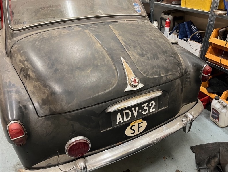

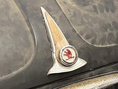

Tätä hommaa kävin eilen ehtoolla tekemässä. Jousi oli vaan niin vanha ja haurastunut, että sen toinen koukkupää napsasti poikki kun yritin verää sitä jousenvetotyökalulla paikalleen. Eli se homma kosahti siihen. Nyt täytyisi mieluiten löytää ihan uusi vastaava jousi, sillä taitaa joissain Octavian raadoissa olevat vastaavat jouset olla yhtä hauraita. Jos semmoisen saisinkin, niin saattaisi jarrutettaessa napsahtaa poikki, mutta jos joku tietää mistä jousesta on kyse ja tietää mistä semmoisen voisi löyträä, tai tietää missä lähistöllä olisi varaosa Octavia mistä voisi hakea semmoisen, niin kertokaapa.
Mutta ei tuo tallikäynti turhaksi mennyt, sillä minullahan on varastossa jokusen puretun Octavian varaosia (ei enää yhtään em. jousta), niin niiden joukosta löytyi sopivasti patimoitunut takaluukunkahva, jonka asensin paikoilleen.
