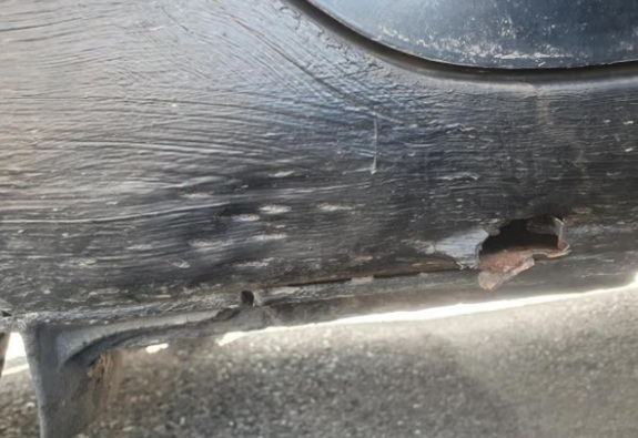

https://huutokaupat.com/kohde/6383164/t ... rolla-2009
Corolla vm. 2009 ja ajettu 299000 kilometriä
Helmakotelo.
Takana vas. ja oik.
Ruostevaurioitunut
Vas helmakotelon pää ja taka-akselin kiinnityspisteen ympäristö, myös helmakotelon ulkosyrjä.
Oik helmakotelon pää, ruostevaurio menee suojamuovin alle.
Korjattava kunnolla hitsaamalla. Esitettävä jälkitarkastuksessa ilman suojamuoveja ja massauksia hitsaussaumat näkyvillä.
Akselistot, pyörät ja jousitus :
Taka-akseli, oikealla takana
Ei saa korjata hitsaamalla, osa vaihdettava ehjään
Alusta ja kori : Muut alustan ja korin rakenteet
Edessä vas. ja oik.
Etuakselipalkin etupuolella olevat pitkittäiset tukipalkit, akselipalkin ja puskurin rakenteiden tukipalkit. Vaihdettava ehjiin, ei saa korjata hitsaamalla.
Ei näköjään ole VAG sukuiset ja Sprinterit ainoita jotka lahoavat keskeytyskuntoon jo noilla kilometreillä korinkin puolesta :shock:
