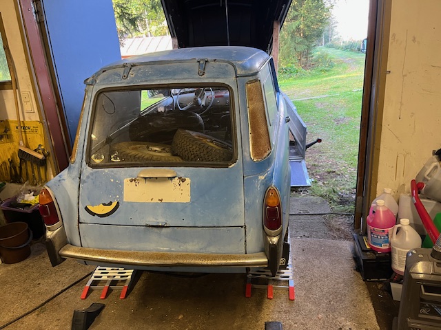

Tuli ostettua piilofarmari, kun on kuljetustarpeita. :mrgreen:
Tarkoitus on pikkuhiljaa kunnostaa autoa ja rekisteröintikatsastaa, koska on ollut yli kaksikymmentä vuotta pois rekisteristä. Saisi auton omaan nimiin. Sitten olisi tarkoitus aloittaa entisöinti, ja jos hyvin menee ja jaksaa puuhata, tarjota autoa museotarkastukseen.
Auto on ollut Oulun seudulla uudesta asti ja myyjällä aikomus entisöintiin, mutta muut projektit menneet edelle. Viime keväänä myyjä pani auton tarjolle nimellisellä hinnalla erään kerholehden kautta. Sain vinkin autosta yhdeltä kerholaiselta ja kävin katsomassa autoa. Tein kaupat, ja myyjä toi auton trailerilla talliini asti samaan nimelliseen hintaan.
Syy, miksi tämän auton ostin? Isäni osti vuonna 1962 uutena Oulun Hankkijalta tälläisen, mutta Fiat-merkkisen auton. Auto oli isälläni 80-luvun alkupuolelle asti, kunnes siitä hajosi boorit vetoakselista. Siihen aikaan Hankkija oli mennyt jo konkurssiin ja Oulussa ei ollut Fiatin edustusta, eikä varaosia saanut. Auto meni paaliin. Ajoin ko. autolla ennen ajokortin saantia ja jonkin verran tieliikenteessä kortin saatuani. Minulla on siis tunneperäiset syyt hankkia auto ja entisöidä se.

Tullut hitsailtua auton pohjaa, suorasta pellistä, neliömetrin verran on jo mennyt peltiä. Vielä on hitsattavaa varapyöräkotelon, istuinten ja kaasupolkimen tienoolla.
https://www.dropbox.com/scl/fi/b5wsvrgp ... znb6c&dl=0
Istuimet olen kunnostanut sohvajousilla ja Fiat 600 käytetyillä istuinsuojilla. Lattiamatto tarkoitus tehdä metritavarasta.
https://www.dropbox.com/scl/fi/iskkdc2k ... 4wyh3&dl=0
Osia olen tilannut/hankkinut mm. jarruosat, kaasuttimen korjaussarjan, bensapumpun, äänenvaimentimen, sytkäosat, laturin laakerit, hiilet ja uudet kesärenkaat.
