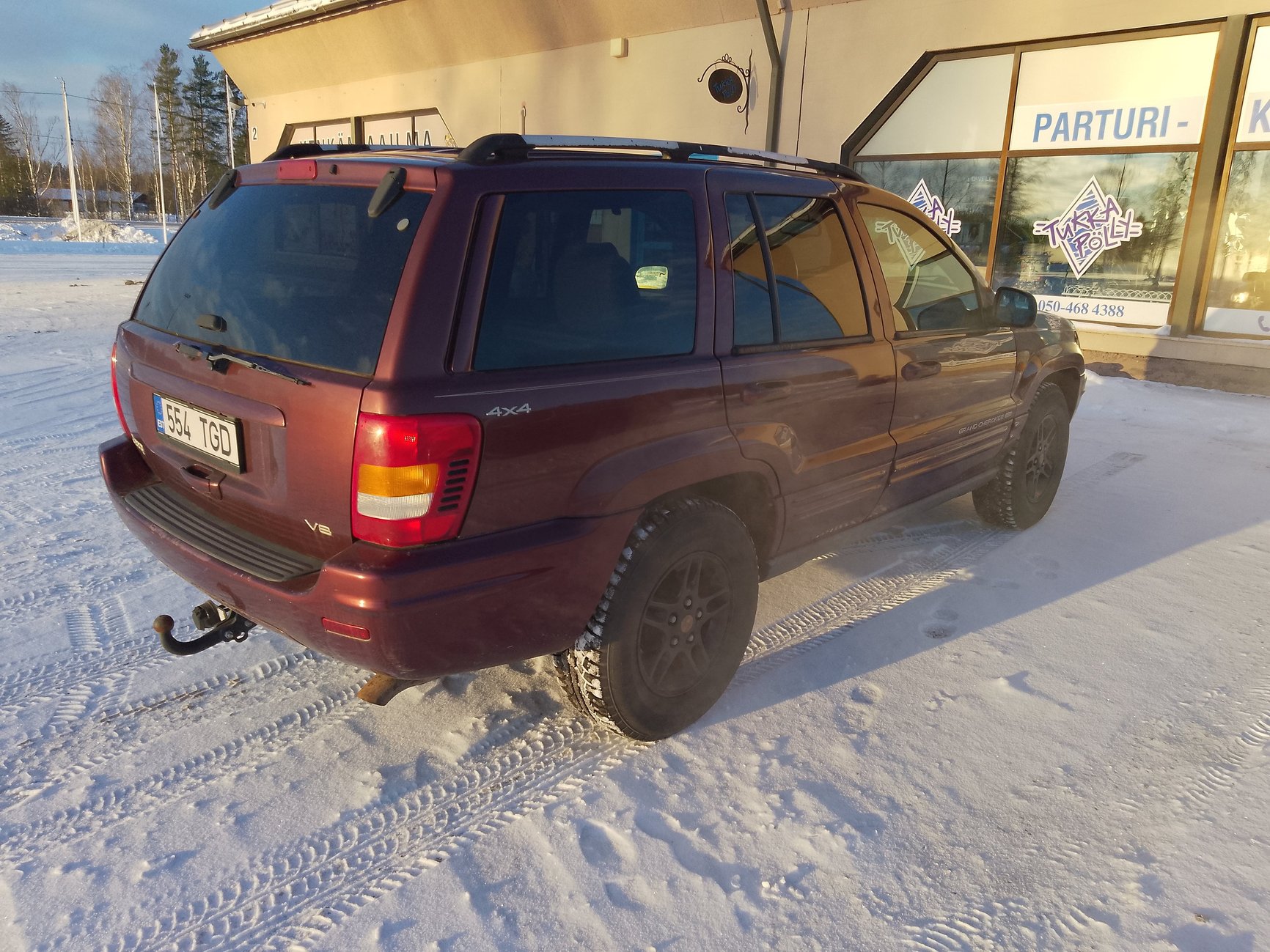

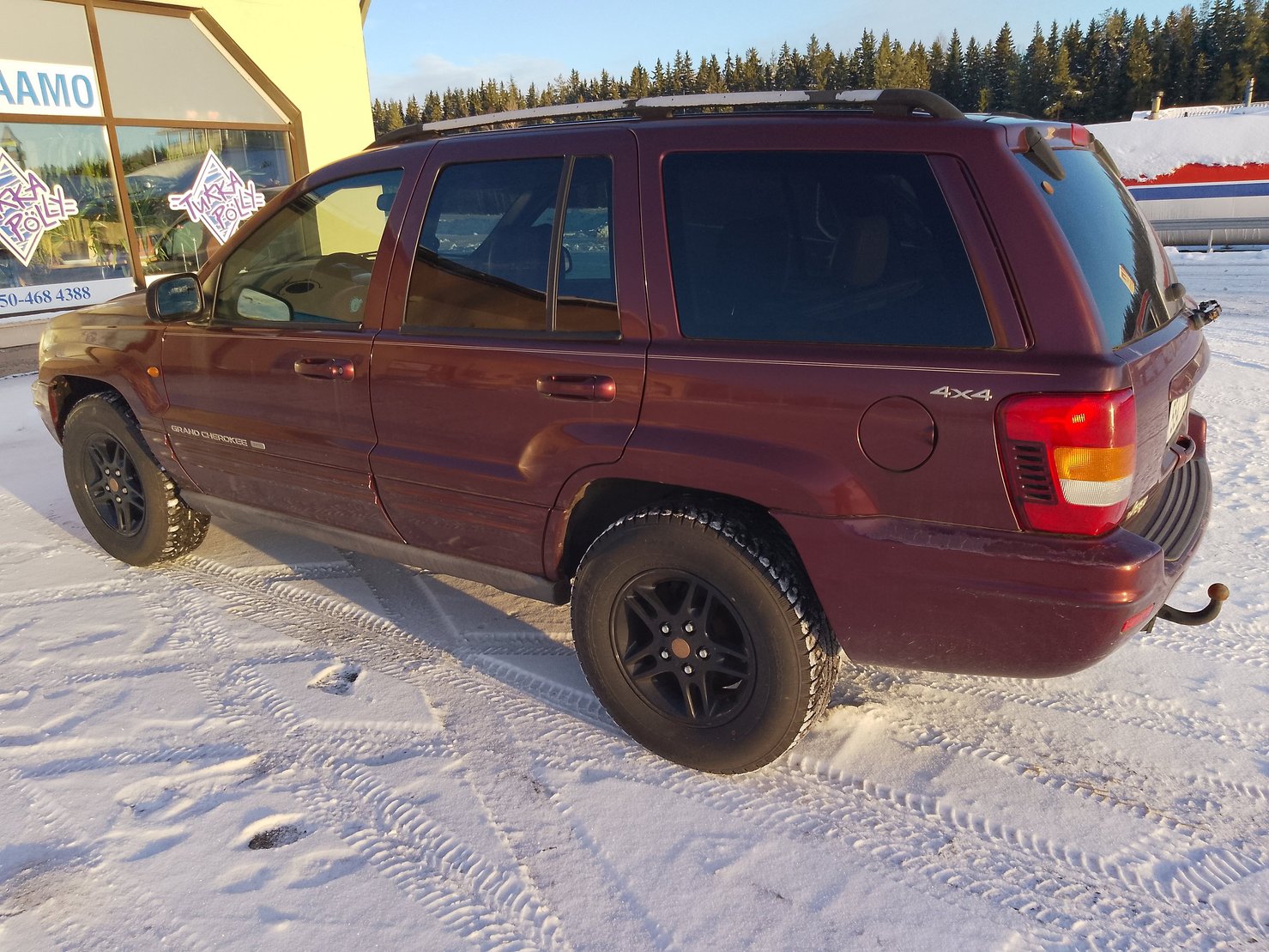

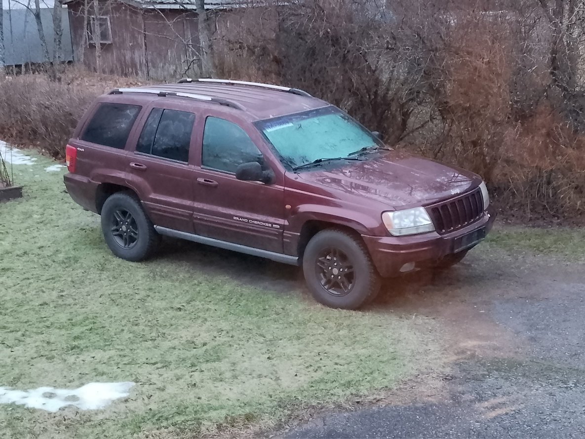

No tässäpä pari hätäistä kuvaa kotimatkalta sekä kotipihalta.
En käynyt kampaamossa sentään, pysähdyin tuohon tarkoituksena juurikin kuvat eukolle.

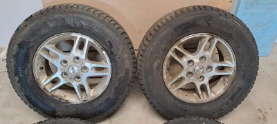

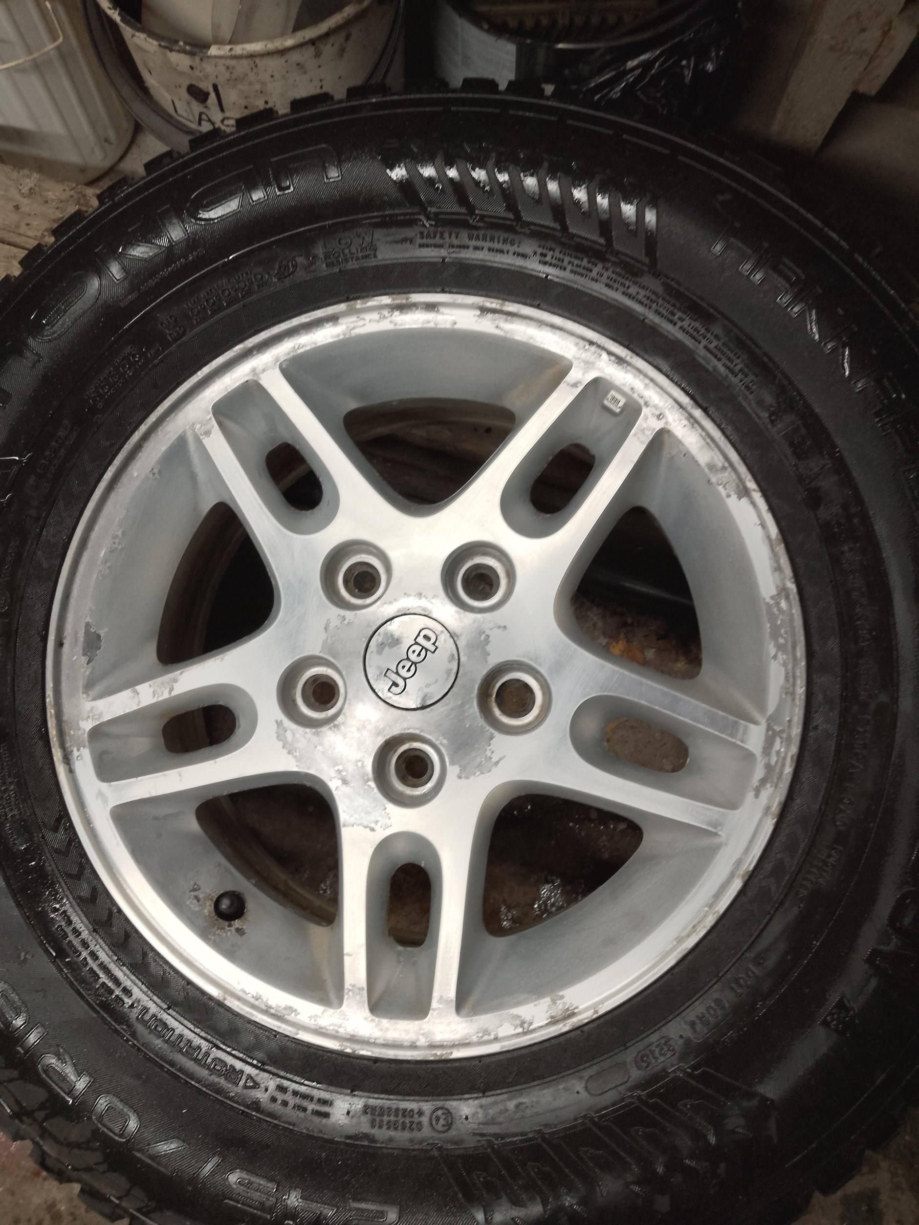

Kesäksi on vanteet hankittu (talvirenkailla).
Vanteet on melko rupiset, yksi vanne on alustavasti putsattu, en tiedä vielä maalaanko, mutta sen tiedän että mustia niistä ei tule!

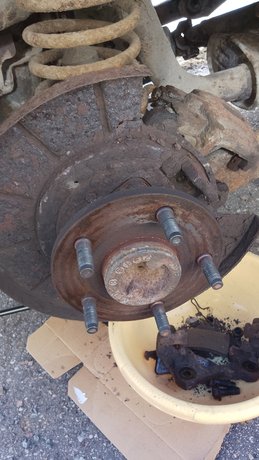

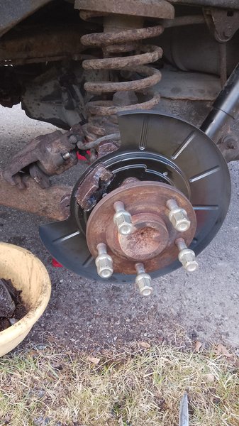

Takajarruremontti tehty, tässä löytyi selitys toimimattomalle käsijarrulle. Kummallakaan puolella ei ollut mitään rummun sisällä. :evil:
Varapyörän alta löytyi pussi, jossa oli ruosteiset linkut, säätövermeet ja hihnojen kiinnitystapit kahteen rumpuun.
Samalla kävi ilmi että jarrukilvet tarvitaan, nykyiset on pitsiä.
Kaikki muu jarruihin tuli uutta, paitsi vasen käsijarruvaijeri ja kahvalle menevä vaijeri.

34mm. hylsy 1/2" vääntiöllä ja muunnospalikat väliin että sai sopimaan 1/4" avaimeen.
Merkkasin mutteriin paikat varmuuden vuoksi. Akkukäyttöisellä mutterivääntimellä mutsku auki ja yoke pois.
Uusi vierintävastuksen mittaus ja pikkuhiljaa mutteria kirimällä (+lukite) jätin sen 2,5 arvoon. Asteikko nyt on mitä on, karvan verran enempi kuin irrotettaessa kuitenkin.
Kardaania kiinnilaittaessa onnistuin katkaisemaan ristinivelen kiinnityksestä pannan pienen (1/4") pultin. Rannemomentilla kun koitin.
Kunhan uudet saapuvat, olisi perän ja jakolaatikon öljyjen vaihto edessä.

Tuomiopäivä koitti Jeepille.
Reilu viikko on nyt ajeltu kilpien kanssa.
Maahantuonikatsastusta varten piti hakea tarrakilvet, ettei tarvinnut viedä trailerilla.
Nosturilla katsuri haki kaveria apuun ja hinkkasivat runkopalkkia oikealta puolen ja arvasin että runkonumeroa etsivät. Vakoilin nopeasti puhelimella Jamantin sivulta numeron sijainnin valmiiksi, jos eivät löydä. Papereita tuodessaan sanoikin että ei vikoja löytänyt, eikä runkonumeroa.
"Katoitko varapyöräkotelosta?"
"Ei, mennäänpä heti kattomaan" Sieltähän se löytyi! Joten kilvet handuun ja kotiappäin.
Oikea etujarru laahailee välillä, tälle en mitään tehnytkään. Palat ja satula näyttivät kovin uusilta molemmin puolin, tarratkin ovat vielä paikallaan.
Mittariston kanssa olen huomannut että jos päivän aikana ajelee muutaman tunnin välein, vikatilaa ei tule.
Seuraavana päivänä mittarit heräävät käynnistämisen jälkeen kyllä, mutta liikkeellelähdön jälkeen kierrosten noustua, nyrjähtävät yksi kerrallaan alas.
Jos tämä sattuu vaihteen vaihtumisen yhteydessä, kierrosten laskiessa osa mittarista saattaa herätä pariin-kolmeen kertaan. Mutta jäävät sitten nollille ja vikavalot taitavat palaa ainakin suurin osa.
Pariksi yöksi otin akun miinuskengän irti, tällöin ei ongelmia. Kaikki toimii jos autoa käyttää säännöllisesti sen päivän.
Ilmeisestikin normaalia Jeeppiä sähkö - ja jarruvikoineen!
Öljyt tuli vaihdettua, Valvoline 5W40 All Climate + Mopar suodatin.
Tähän ei suuresti rakastamani imuvaihtaja sopinutkaan, ei ohut putki mennyt öljypintaan asti, eikä ollut sopivaa adapteria öljytikun putken päähän.
Joten makuulle vaan ja propun kautta sitten. Suodatin oli kirrattu kyllä huolellisesti. Kipaisin Puuilosta semmosen kolmijalkaisen yleistyökalun, johon saa 1/2" räikän kiinni. Silläkin kyllä sai vääntää ihan tosissaan, suodattimen kuori alkoi jo mennä lommolle ja odotin lämpimän öljyn justiinsa syöksähtävän repeämästä naamalle. Mutta hitaasti antoi periksi. Kuppityökalu olisi ehkä toiminut paremmin, mutta en siihen hätään osannut arvata oikeaa mallia.

Jeepin mittaristopulma (joka ei ollutkaan mittaristossa) on ratkaistu.
Sulakerasian kanssa paketissa on BCM (body control module), joka hoitaa "mukavuuslaitteita".
Tämä aiheutti mainitut mittariston kyykähtämiset, sekä sekoitti vaihteiston, sähkölasien ja sisävalojen toimintaa.
Puolasta purkaamolta löytyi samalla numerolla käytetty moduli, joka saapui kolmessa päivässä kotiin.
Maha kuralla kokeilemaan ja kappas vaan mittaristo - ja muut pulmat hävisivät!
Tilalle tuli kylläkin ajotietokoneen keskikulutus mittarin toimimattomuus sekä sisävalojen piiiiiiiitkä viive ovien sulkeutumisen jälkeen. Viive näkyy myöskin pyyhkojöiden tihkukytkimen kanssa. Tihkun nopeinkin viive on 3 minuutin luokkaa, kuten sisävaloissakin. Saattaa sama ajastin hoitaa molempia. Tämän kanssa voin kyllä elää.
Vanhan modulin tinauksia voisi kai tutkia suurennuslasin kanssa, tai jopa sulatella niitä uusiksi.
Vaihteistoöljyt suodattimineen (2) on hankittu, vaan ei vielä vaihdettu. Kuten myös ohjaustehostimen öljyt.
Ensimmäinen mittauskelpoinen tankkauskin on tehty. Kulutuksethan kaikkia aina kiinnostaa, tälläkertaa tulokseksi tuli 14,9 litraa sadalla kilometrillä. Sisältäen kyläpyörittelyä ja mökkikäyntejä, eli sekalaista ajoa ja paljon tyhjäkäyntiä, johtuen jäähdytinnesteiden poistosta ja järjestelmän huuhtelusta.
Jeeppi vaikuttaa toistaiseksi saaneen taloudessa käyttöauton aseman, jopa rakas emäntä tuntuu tykkäävän tästä.
Korkea istuinkorkeus ja hyvä näkyvyys vaikuttanee asiaan.

Karvanaama kirjoitti: ↑23.8.2025 18:00 Jeepin mittaristopulma (joka ei ollutkaan mittaristossa) on ratkaistu.
No eipä se ratkennut kuin muutamaksi kuukaudeksi. Eräänä syksyisenä aamuna akku tyhjänä kun piti lähteä emäntää kuskaamaan kauppaan.Testailun jälkeen havaitsin, että sisävalot syttyilivät itsekseen. Jonkin aikaa pärjäili kääntämällä valot pois toiminnasta. Sittemmin alkoi mittariston kyykkäily ja muiden BCM ohjaamien laitteiden toimimattomuus.
Hommasin taas uuden käytetyn modulin, jolla pärjäsi viikon, sitten taas sama ongelma jatkui.
Tässä taitaakin olla jokin muu syy kuin itse BCM moduli.
Vaikuttaa kovasti siltä että kylmyys vaikuttaa tähän. Vahva epäilys on että jossain on huono liitos, joka pahenee kylmetessään.
Tässä on Chryslerin DRBII väylä, joka on yhteydessä kaikenlaisiin atk-mokkuloihin, tällähetkellä on epäilys jonkin mokkulan tai kaapelin vika. Icarsoft väitti lähes kaikkien olevan vikatilassa. Vaikka sillä hetkellä mittaristo ja muutkin toimivat.
Tilasinpa siis lukulaitteen, tarkoituksena nykkiä vehkeitä irti, jospa väylä heräisi.. saas nähdä löytyykö mitään.
Väylädiagnostiikkalaite olisi mahtava, Niitä ei vaan ihan lähistöltä tunnu löytyvän.
Autolla voi kyllä ajaa, onneksi. Mittaristo vaan kyykkää välillä. Oon kyllä taas kahtonut mersuja nettiautosta..

Kaikenlaista on kokeiltu mittaristokyykkäyspulmaan tällävälin..
Huuhtelin painepesurilla mökkitieltä tulleet ravat pois. Tämä taisi aiheuttaa sitä "Jeep thing" juttua. Lyhyen siirtymän jälkeen kaupan pihalla ajovalot ei halunneet sammua lainkaan, mielestäni kuitenkin sammutin valot ennen avaimen kääntöä..ehkä. Ratkaisin jutun irrottamalla akun kengän kaupassakäynninn ajaksi. Sittemmin toimi normaalisti.
Sisävalojen itsestään syttymisen huomasin jääneen pois kun jätin ovet lukitsematta, tämä taitaa viitata ovisalpa-aktuaattorin ongelmaan.
Kuukauden testin aikana en nähnyt sisävalojen syttyneen kertaakaan.
PCM ja TCM töpselit irrotettu ja pinnit tihrustin olevan puhtaat, pyyhin vielä varmuuden vuoksi. Töpseleihin kontaktisprayta, liittimet eivät näyttäneet painuneen kotelon sisään.
Myöskin siinä lähistöllä (tulipellissä) olleet 2 töpselipakettia avattu ja toimittu samalla kaavalla.
G200 ja G201 maaliittimet keskikonsolin alta avasin ja hinkkasin, ei niissä hapettumia ollutkaan, mutta tarkistettu nyt.
Ajelin kokeeksi ilman mittaristoa.
Ei tosin apua näistä ollut mittaristokyykkäyspulmaan. Ilmojen lämpiäminen parantaa kyllä toimintaa.
Kaivelua on vaan jatkettava, kunhan vaan olosuhteet sen sallivat.
Sisävalojen itsestäänsyttymistä ei ole havainnoitu vissiinkään koko talvena, toki alkutalven oli sisävalaistuksen ohjaus pois päältä. Kuitenkaan helmikuun jälkeen ei ole sytytellyt vaikka ovetkin ovat olleet lukitut. Onhan sekin jo jotain.
Vasen etuvetari naksuttelee käännöksissä, ei taida enää rasvalla hiljentyä.
