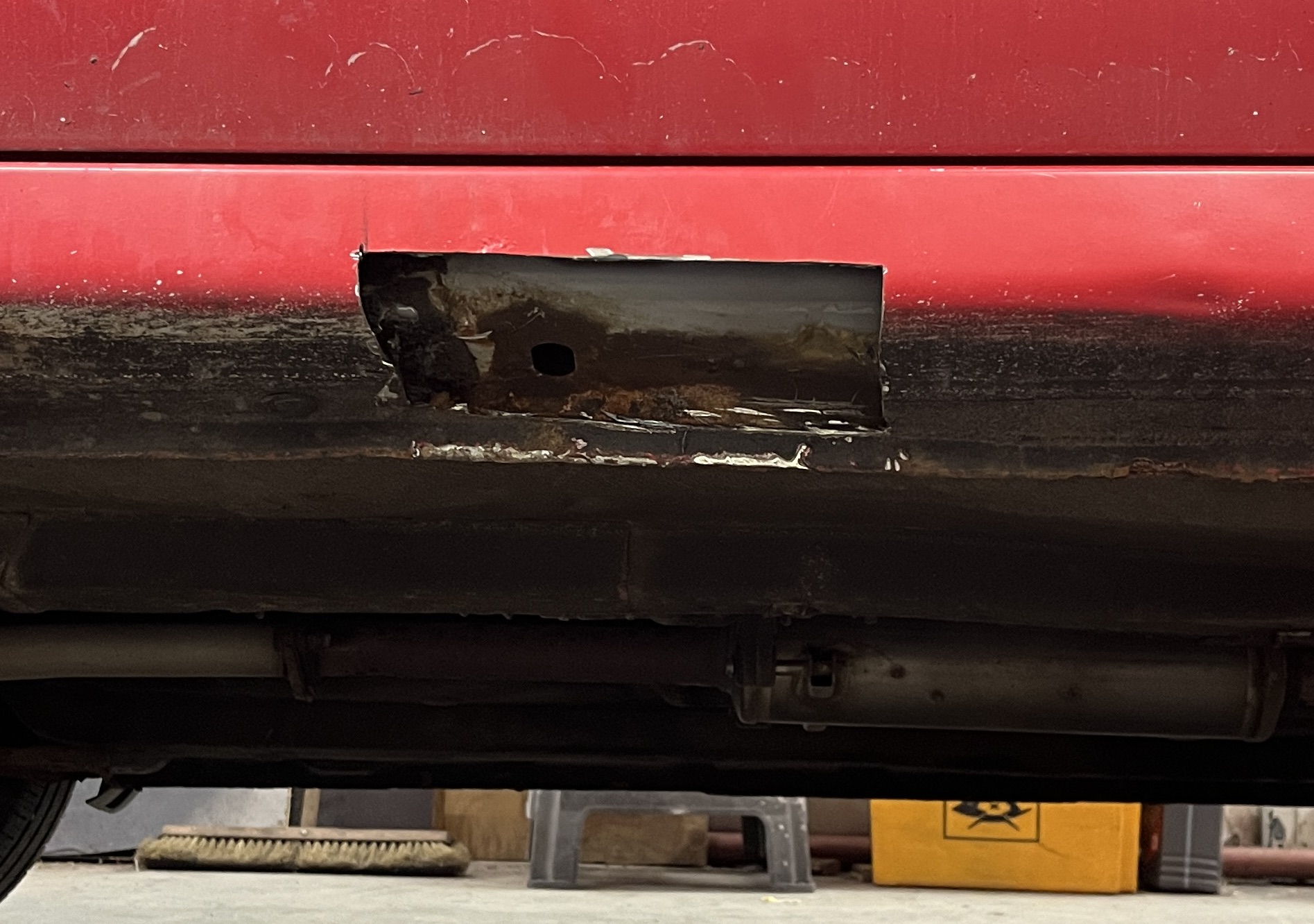

Rupesin tekemään katsastusta varten tsekkausta ja kas, kuskin puolen helman päästä löytyi äkkiseltään tutkittuna tikkuasin kokoinen mätäreikä. Pikainen tsekkaus apukuskin helmaan joka vaikutti olevan terve.
Sitten vaan tallinpihan toiselle puolelle hitsarin puheille. Sovittiin että leikkaan kaikki ruosteet pois ja hion reiän ympärystät hitsausta varten. No, sitä ruostetta olikin sitten enemmän kuin se tikkuaskin koon verran. Mutta nyt on biili valmis hitsarille.

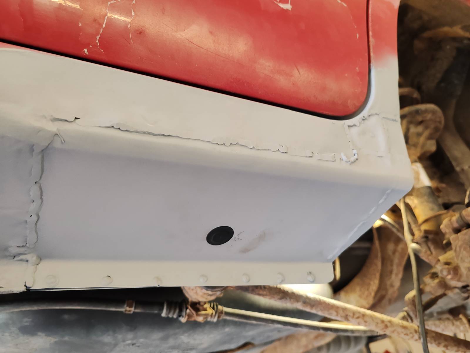

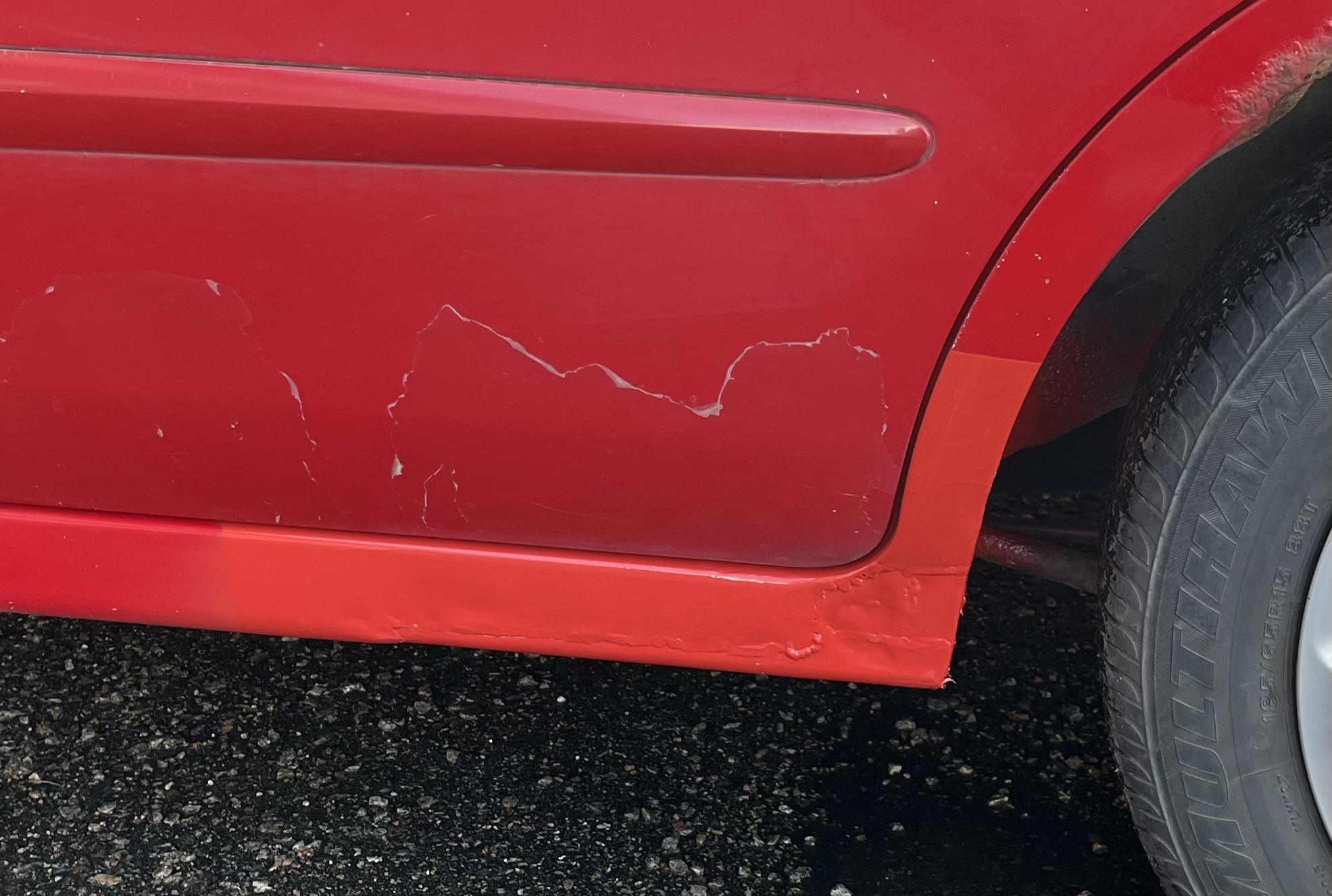

Hitsaus valmis, annetun ohjeen mukaisesti, jotka olivat: Tee nopeasti ja että kelpaa katsurille:
Sitten kotelosuojat sisäpuolelle ja maalipäälle, ei halvinta paukkumaalia. Ihan ei mee sävy sävyyn mutta saa luvan kelvata

Sekin hyvä puoli näissä tämän hintaluokan autoissa on, että ei ole niin justiin maalin sävyn kanssa, kun joutuu paikkailemaan

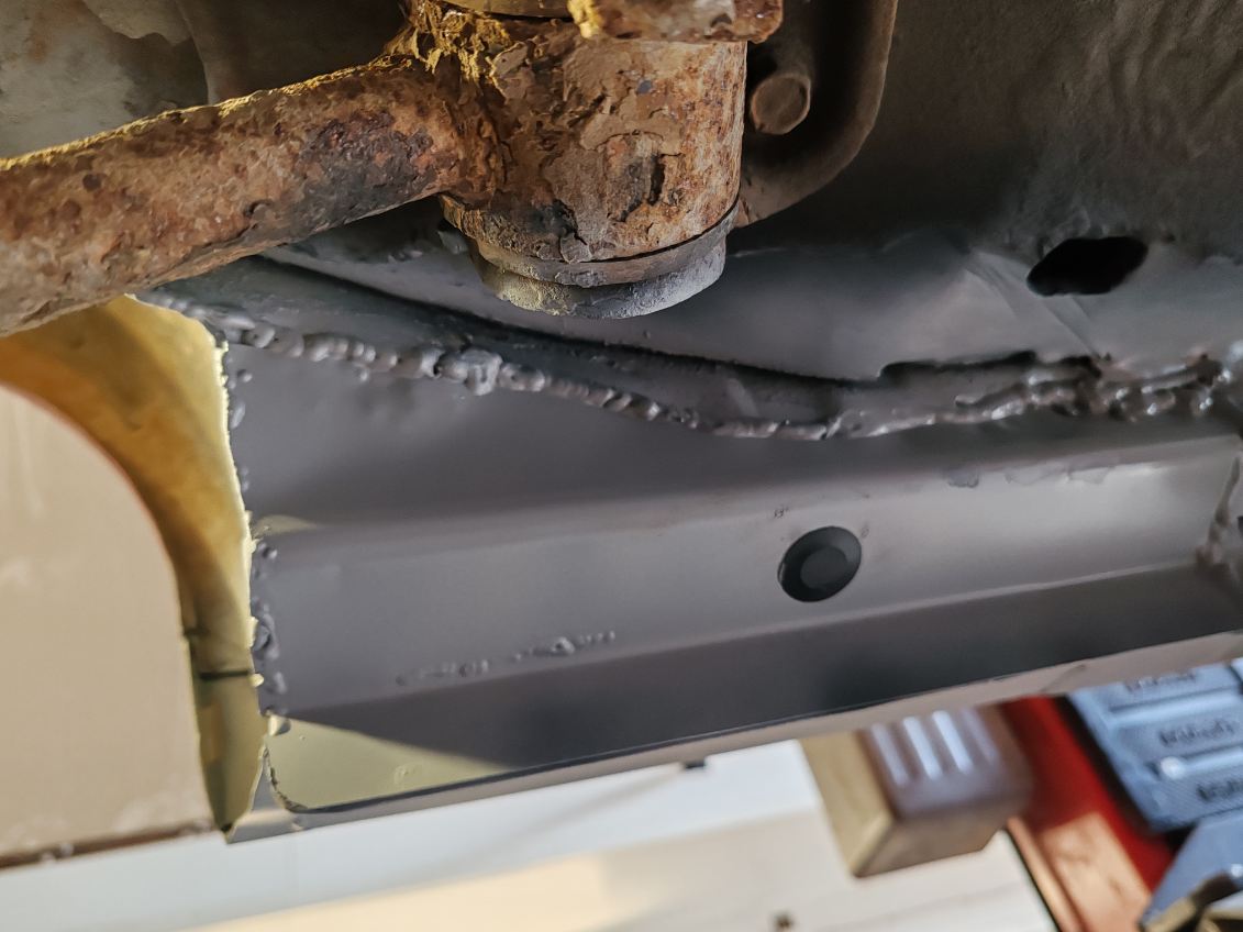

Edellisen kuvanoton jälkeen löysin helman sisältä jotain mustaa vaahtomuovimaista (oletettavasti) äänieristettä tms. jota oli vaikea kaivaa sieltä pois niin paljon ettei sitä jäisi sinne hitsauksen jälkeen kytemään. Siispä lisää tervettä peltiä pois niin jopa sai nuo eristeet mitkäliekään pois kaikki. Sitten vaan esivalmistelua hitsaamista varten.
Sitten se olikin valmis hitsarille, jolle taas pyyntö, tehdään budjettimallilla että kelpaa katsurille. Nyt odottelee kotelosuojausta sekä maalausta.
Hitsarilla kun on nosturi käytössään, niin sanoi että voi hoitaa jarruputken uusimisen sekä takakelkan vaihdon. Palvelu on kyllä erinomaista.
