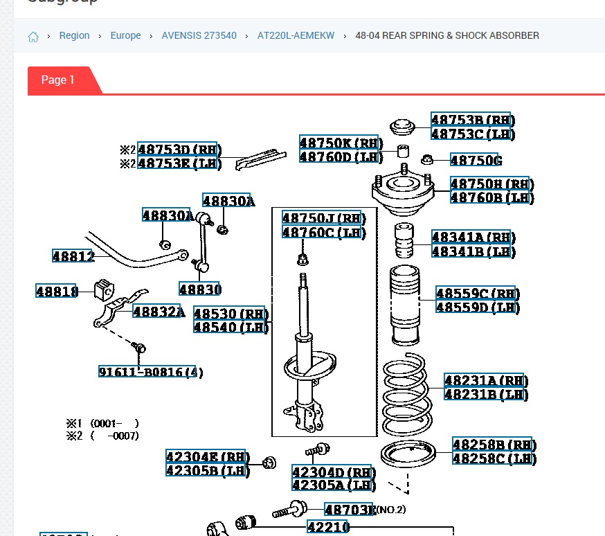

Ei tietoa, mutta catcar.info löytyy kuvia. Tuossa jotain, auton valmistenumerolla voit etsiä itsekin tarkemmin oikeaa kuvaa

Kiitos Dealer, kyllähän tuo kuvan mukaan näyttäisi että ei puutu mitään osaa välistä. Olen itse tehnyt virheen. :oops: Täytyy huomenna selvittää.

Yläpäässä on kolo mihin iskari pitää mennä paikalleen, jos jää sivuun niin ei kiristy vaan kolisee
