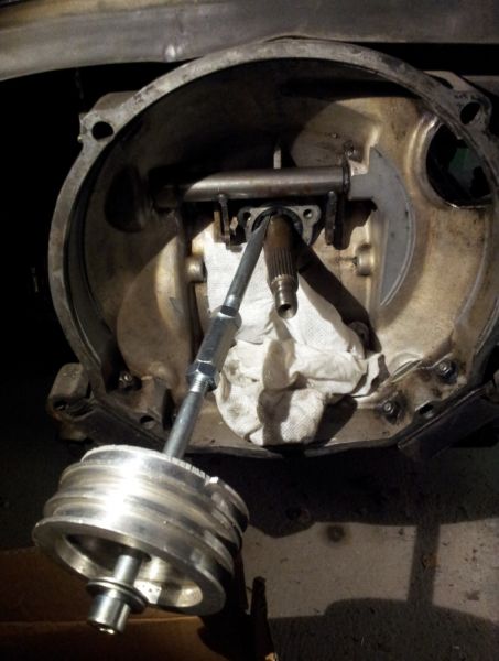

Tänään koitin vaihteiston päätystefaa irti, lähtee palasina. On meinaa jumissa kun ei liiku yhtään. OIisiko hyviä ideoita että sais koneen paikalleen?

Tein itte ja säästin, toimii!
