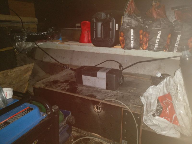

Pääsin livahtamaan viikonvaihteessa hiukan tämänkin kimppuun välillä.

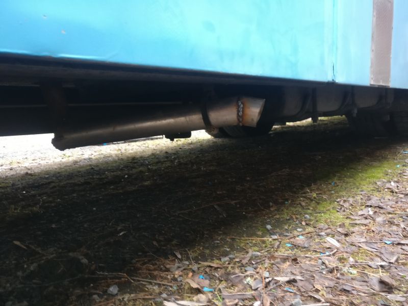

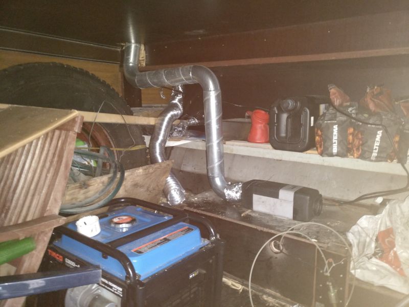

Täräytin kuppiterällä reiän takatallin pohjavaneriin ja tälläsin webaston siihen.
Sain järjesteltyä polttoainetta ja johtosarjankin sain ujutettua sisälle. Säätöpotikka on makuuhuoneen seinässä ja virtajohdot tuleva tällähetkellä vessan vieressä olevaan komeroon.
Jostain pitäisi saada kikkailtua johdot p*skatankin päälle ja siitä eteenpäin huumoriakustolle.
Kiinasta tilatun pako- ja paloilmaputken laittelin paikoilleen. Pakoputken pää tuli vasemman helman alle, sitä täytyy jatkaa vielä kymmenkunta senttiä, että tulee varmasti käryt pois auton alta.
Paloilmaputken suodattimen tyrkkäsin poikittaisen runkopalkin reiästä läpi.
On se kiinalainen ihme julli, pakoputki vaimentimineen, paloilmaputki ja suodatin. Mukana klemmarit ja kiinnitysruuvit vaimentimelle. Postilaatikkoon kannettuna vajaat 12€ :lol:
Lämpimän ilman jakelu on vielä hiukan auki.
Ylös tullaan makkarin vasemmasta etunurkasta, mutta sen jälkeen en vielä tiedä.
Pähkäilen, että tekisikö jonkinlaisen kanavan kohti perää, johon sitten puhkoisi reikiä matkalle vai tyytyisikö laittamaan vaan jonkin venttiilin kanavan päähän tuohon etunurkkaan :roll:
Samaten en ole osannut päättää, että ottaisinko lämmittimelle ilmaa ulkoa vai sisältä autosta.
Takatallista ei lie ainakaan paras ottaa, mielessä kummittelee mahdollinen hajuhaitta siellä sijaitsevasta webaston(jen) naftatankista..

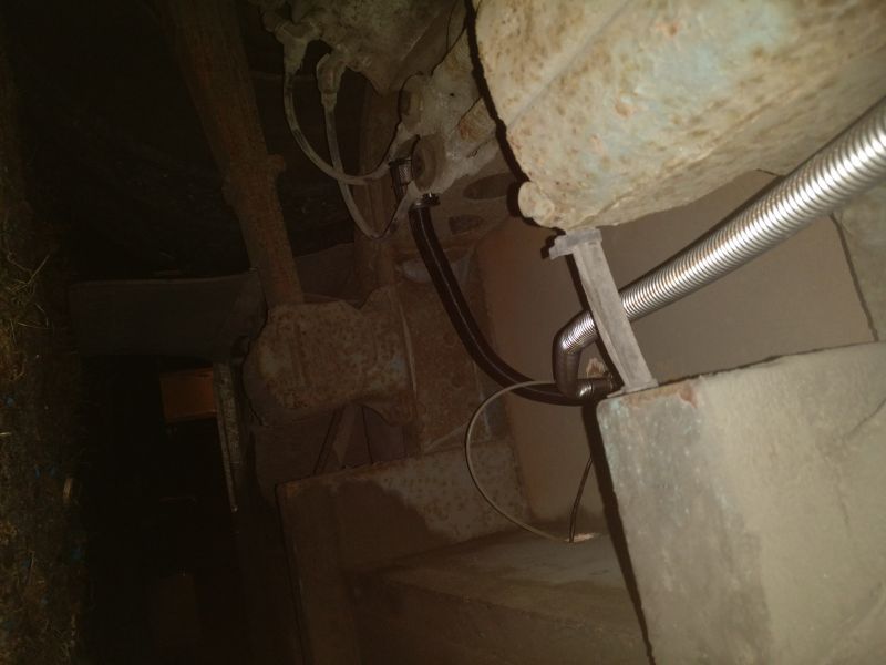

Poikkesin hiukan alkuperäisestä suunnitelmasta ja toin johtosarjan lämpöputkien seassa suihkukopin läpi vessan puolelle.
Alkuperäiset johdot riittivät allaskaappiin asti.
Siitä eteenpäin vedin uuden 2,5mm2 johdon vessasta keittiön allaskaappiin ja sieltä kautta alas hupiakuille.
Raikasvesisäiliön ohitus meinasi teettää töitä.
Ajattelin ensin mennä säiliön ja seinän välistä, sieltä menee lämpöputket ja aggregaatin syöttökaapeli.
Ei onnistunut, rautalanka tökkää johonkin puolimatkassa teki mitä hyvänsä.
Hetken pähkäilyn ja muutaman yrityksen jälkeen onnistuin kikkailemaan johdon säiliön ylitse tason päässä olevaan koteloon jossa on 12v sulakkeet ja 240v keskukselle menevät johdot.
Sieltä löytyi valmis reikä alas metrin päähän akuista.
Suolestin alkuperäisestä johtosarjasta maajohdon esille takatallissa, sen sai mukavasti polttoainesäiliön kiinnityspultin alle.
Koekäytössä laite toimi edelleen :D

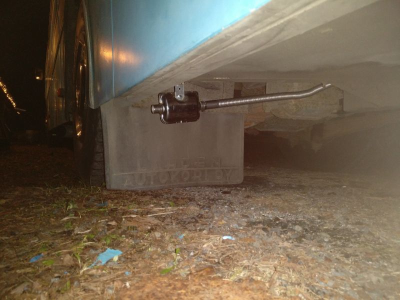

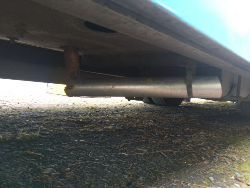

Tein vesiwebastolle komean :lol: pakoputken.
Olis saanut olla muutaman sentin pidempi, mutta taidan väkästää siihen jonkunlaisen mutkan päähän.
Ihan suoraan alas ei parane kääntää, pakokaasu on sen verran kuumaa, että saattaa sytyttää jotain vallan valkeaan :roll:

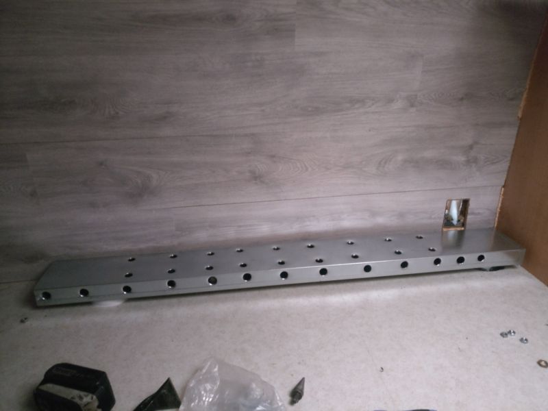

Ilmawebastolle tein kanavan josta puhalletaan makuuhuoneeseen.
Täytyy tuo torvelo vielä eristää ja makuukammarin puolelle tehdä jonkinlainen kotelo josta lämpö jakautuu huusholliin.

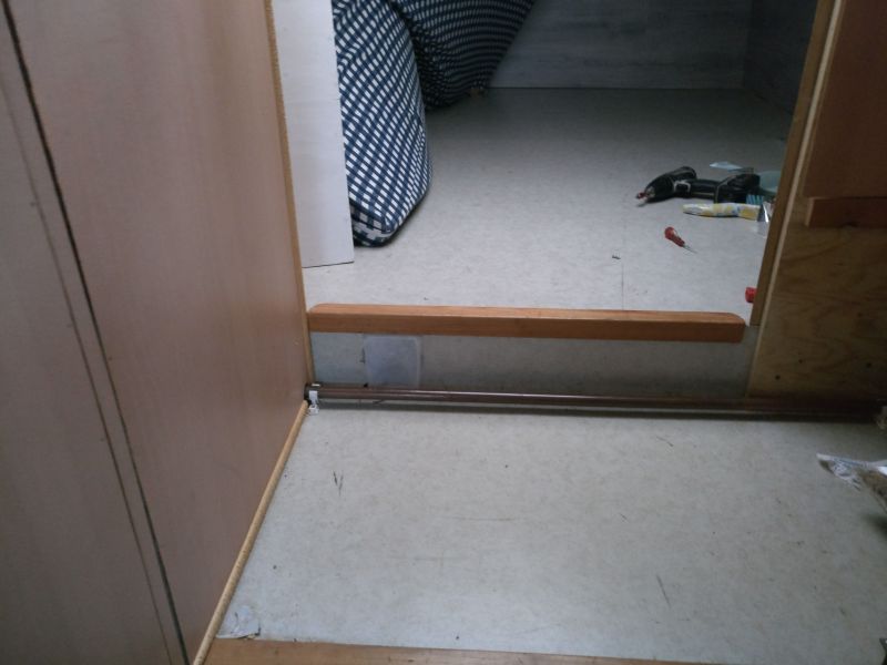

Värkkäilin ilmawebaston ottamaan ilman sisältä. Ei oikein ollut vaihtoehtoja kuin tehdä näin tai sitten ostaa huonetermostaatti.
Rahalle on muutakin käyttöä ja lämmitintä varmaankin tarvitaan kohtuu harvoin, niin ratkaisu oli helppo :lol:
Ilma otetaan nyt tuosta portaan päältä patteriputken takaa. Laittelin reiän päälle tuollaisen yleismallin pölynimurin suodattimen, kunhan jostain kävelee vastaan passeli säleikkö niin lisään sellaisen.

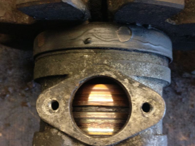

Pahuuttani aloin silmäilemään tuota alkuperäistä laturia vielä.
Isomman sovittelussa on jonkinmoinen työ vielä kuitenkin, niin arvelin antaa vielä mahdollisuuden josko sen saisi kuntoon.
Liukurenkaat on toenperrään huonossa hapessa:
Sorvattuhan noita kai joskus on, mutta pelastaakohan tuon näköistä enää mikään :roll:
Laakerit tuntuisivat olevan kunnossa. Uskoisin Ongelman asuvan noissa liukurenkaissa, eli jos ne saisi ehjättyä menisi loppu ihan pura, puhdista, kokoa malliin. Ehkä :lol:
Kuinkas muuten tuo takammainen laakeri pitäisi irrota akselilta? Pääsisi oikein tosissaan käsiksi noihin liukurenkaisiin.

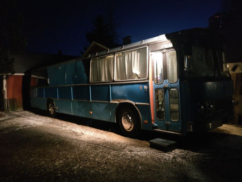

Nukuttiin makoisasti bussissa viime yö, ihan kotipihassa tosin.
Se käy tuollaiselle 3-vuotiaalle vallan kivasti seikkailusta, välttämättä ei tarvitse mihinkään mennä, riittää kun pääsee autoon :D
Kyllä tuossa tarkenee, nollakelistä lähtö ja pelkillä webastoilla parissa tunnissa lämpeää reiluun 20 asteeseen. Lattialämmitys lisää mukavuutta huomattavasti.
Ilmawebasto on tuollaisenaan melko huono :cry:
Täytyy eristää vielä putket takatallissa ja tutkia mitä se asialle tekee.
Nythän siinä on pelkkä tehonsäätö ja laite haistelee läpi kulkevan ilman lämpötilaa.
Ensin se puhaltaa tuhottoman kuumaa ba makuukoppiin tulee oikeastaan jo liian lämmin.
Sitten kun "tavoitelämpö" on saavutettu niin alkaa tulla aivan kylmää (tähän voi helpottaa se putkien eristys). Lämpö ehtii laskea varmasti viitisen astettaa, ennenkuin värkki ymmärtää alkaa taas lämmittää, vaihteluväli on siis aivan liian suuri mukavaan oleiluun.
Jos eristäminen ei radikaalia parannusta tuo, kuten epäilen, on seuraava askel huonetermostaatin hankkiminen.
Noin muutoin lämpö tuntuu piisaavan loistavasti, yöllä oli pakkasta 12 astetta ja uskallan väittää autossa olleen lämpöisempää kuin vakiasumuksessa :lol:

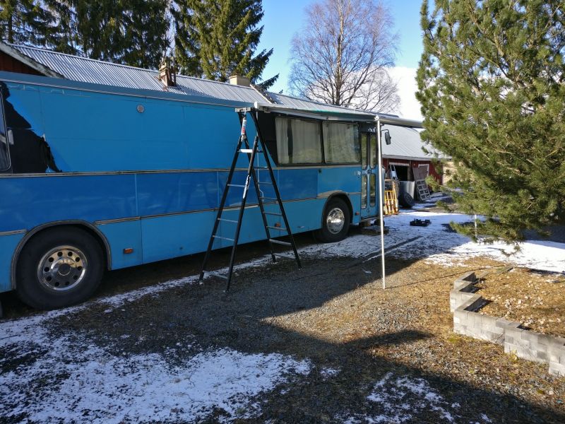

Ensimmäinen markiisi saatu paikalleen.
Perään tulee vielä toinen samankokoinen, niin saa aika hyvin kylkeä varjostettua.

Tänään lipsahti toinenkin markiisi paikoilleen, on se vaan aika paketti nostettavaksi yksinään :shock:
Jännä nähdä pysyvätkö kyydissä myös, kunhan pääsee ajelemaan vai saako poimia ojasta talteen :lol:

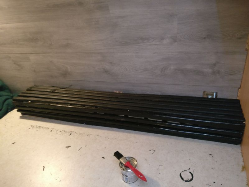

Tekaisin ilmawebaston puhalluskanavan päälle tuollaisen "sälekotelon"
Kunnon nuukajussin tyyliin sätös on tehty juuri niistä jämistä, mitä nurkkiin on jäänyt ja sattui löytymään :lol:
Rungoksi jotain 1*2 rimaa ja säleet on tehty ransiitin seinävanerista käsisirkelillä sahaten ja reunat (autosta löytyneellä) yläjyrsimellä pyöristäen.
Koko "komeus" maalattiin kaapista löytyneellä ruosteenestomaalilla.
Kustannukset: muutama tunti omaa työtä :D
