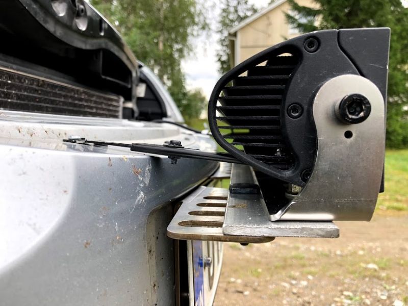

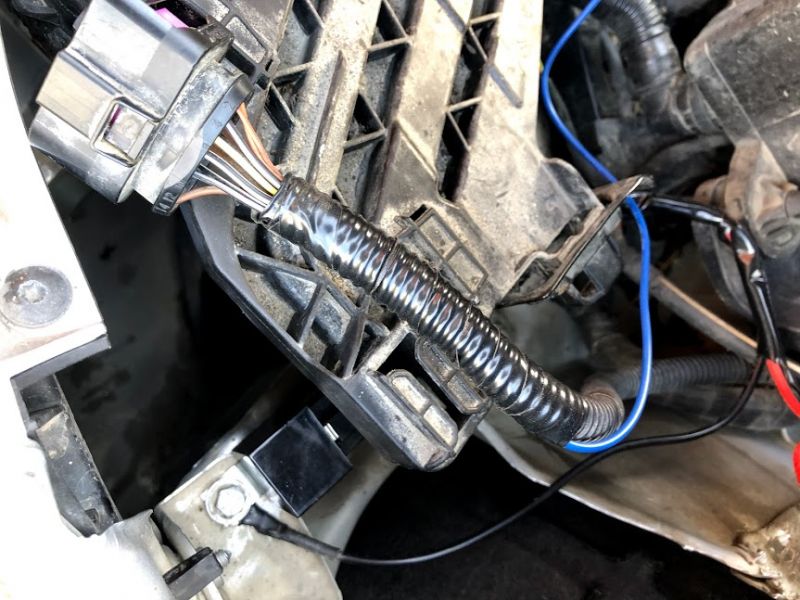

Muutama kuva... Johtosarja muokattuna. Heräte juotettu kiinni kutistejatkolla pitkien johtoon. Heräte löytyy johtosarjan mustavalkoisesta johdosta nro 8.
Ylätuki panelin alaosassa. Porasin parista jäähdytysrivasta läpi ja ruuvilla kiinni.
Paneli paikallaan ja tässä näkyy tehty jatkopala. Oikein jos haluaisi hyvän niin nuo tuet voisi olla ylempänä, mutta en viittinyt alkaa näitä vääntelemään. Katsotaan nyt miten estää tärinät.
Kiitokset vaan asennusmestarille. Mukava asentaa hyvässä seurassa ja kelissä. Nyt kelpaa ajella menemään.
