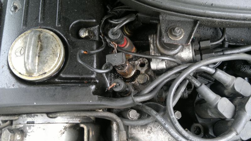

Päivää taloon, voisiko joku teistä tietäjistä valaista noviisia?
kuvassa ylin anturi, yksinapainen, ohjaa flektin päälle.
Ongelmana seuraava: lämpömittari mittaristossa ei anna lukemia, mikä noista on moottorin lämpötila-anturi?
ja onko tuo kaksinapainen se joka ohjaa flektin päällelaiton lämpötilaa?
tuolla oikealla alhaalla on vielä yksi yksinapainen anturi, mitähän se tekee?
Minulla on nyt kaksi anturia haettuna, yksi kaksinapainen ja yksi yksinapainen.
Ne pitäisi sijoittaa siten, että mittariston lämpötila näkyy oikein ja että flektin ohjaus saa oman lämpötilasignaalinsa, jotta sekin napsahtaisi päälle.
Kiitän jo tässävaiheessa!

Noh, monologia jatkaakseni, vaihdoin nuo kaksi alempaa anturia uusiin.
Kaksinapainen ja sen alapuolella oleva, ei vaikutusta mihinkään.
Liekö se moottorin lämpötila-anturi sitten tuo virranjakajan vieressä noiden muiden antureiden oikealla puolen oleva, en tiedä.
Kokeillaan.

Oikealla puolella, 90 asteen kulmassa oleva on lämpömittarille.
Kaksinapainen anturi on mielestäni flektille.

reverend kirjoitti:Oikealla puolella, 90 asteen kulmassa oleva on lämpömittarille.
Kiitos, eli juuri se ainoa mitä en ole vielä vaihtanut. Yksinapainen ylin anturi on flektin kytkin, sen ku maadoittaa niin flekti lähtee päälle.
H
Tuuria kuin Aku Ankalla.
s211, 270cdi,7-p.A
reverend
Viestit: 282
Liittynyt: 24.10.2010 15:31
Viesti Kirjoittaja reverend »
Pidetään mahdollisena, olisin voinut vaikka vannoa toisin.
noonakki
Viestit: 721
Liittynyt: 24.10.2010 17:53
Paikkakunta: perse
Viesti Kirjoittaja noonakki »
reverend kirjoitti:
jos moottori on m102 niin kaksinapainen anturi on flektille ja toimii sillälailla että kun anturin johdot yhdistää niin magneetti vetää flektin käyntiin..
Näin ainakin on 190 mersussa.. olikohan vuosimallia 89 tms
richarttos
Viestit: 322
Liittynyt: 19.10.2010 13:09
Paikkakunta: Hki-Jkl
Viesti Kirjoittaja richarttos »
noonakki kirjoitti:
reverend kirjoitti:
Jep, M102 satalankussa meneepi nuo niin, että flektille on katkaisija eli kaksinapainen ja lämpömittarin vastusarvo nousee lämpötilan mukaan eli maattava yksinapainen. Antureiden varsinainen kotelointi vaihtelee, mutta kunhan oikea toimintaperiaate pysyy niin hommahan toimii. Eli antureita voi olla eri määrä ja eri määrä napoja.
204.201
EX 124.083
Hese126
Mr. VaihtaaKuPaitaa
Viestit: 1909
Liittynyt: 19.10.2010 12:55
Viesti Kirjoittaja Hese126 »
hienoa täällähän on asiaa käsitelty. Tuossa tosiaan tuo yksinapainen kytkee magneetin päälle eli flekti lähtee siitä maadoittamalla käyntiin.
Yritin kyllä samaa kikkaa kuin aiemmassa 124:ssa, eli tuo kaksi napainen piuhalla yhteen mutta ei se tässä tehnyt mitään.
Toivottavasti huomenna kerkiää koittaa tuon yhden vielä koskemattoman anturin vaihtaa ja näkee tilanteen.

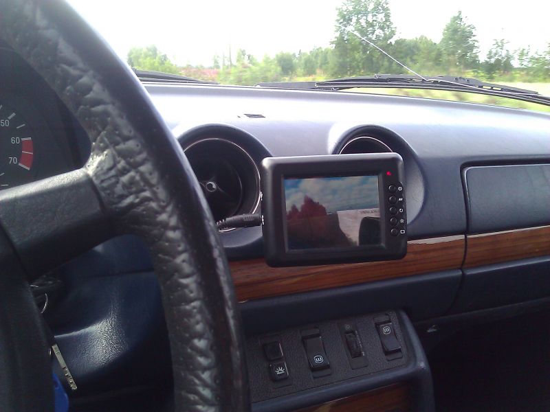

Tulipas vastaan tämmönen langaton peruutuskamera niin samahan se oli testata käytännössä miten se laite toimii.
Isohko tuo kamera, asennellaan myöhemmin kunnolla. Antenni myös tuonne puskurin taakse, näkyy johto kuvassa.
Ihan ok peli, näyttö nyt ei ole kummoinen laadultaan mutta hyvin sieltä esteet ja jalankulkijat näkyy.
Asensin siten, että kamera lähettää signaalia aina kun ajovalot päällä.
Näyttöyksikkö pimeänä normaalisti ja napista päälle.
