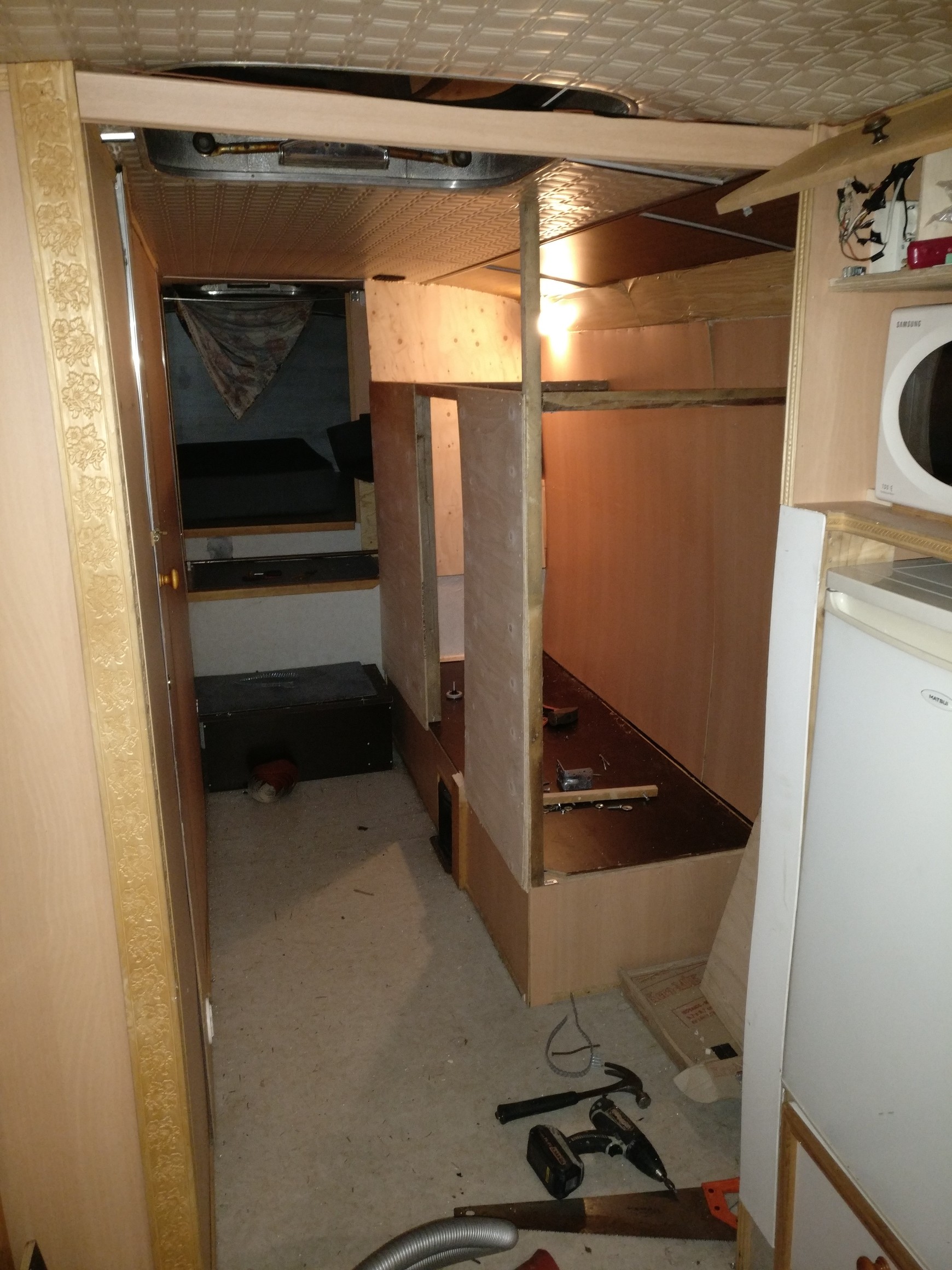

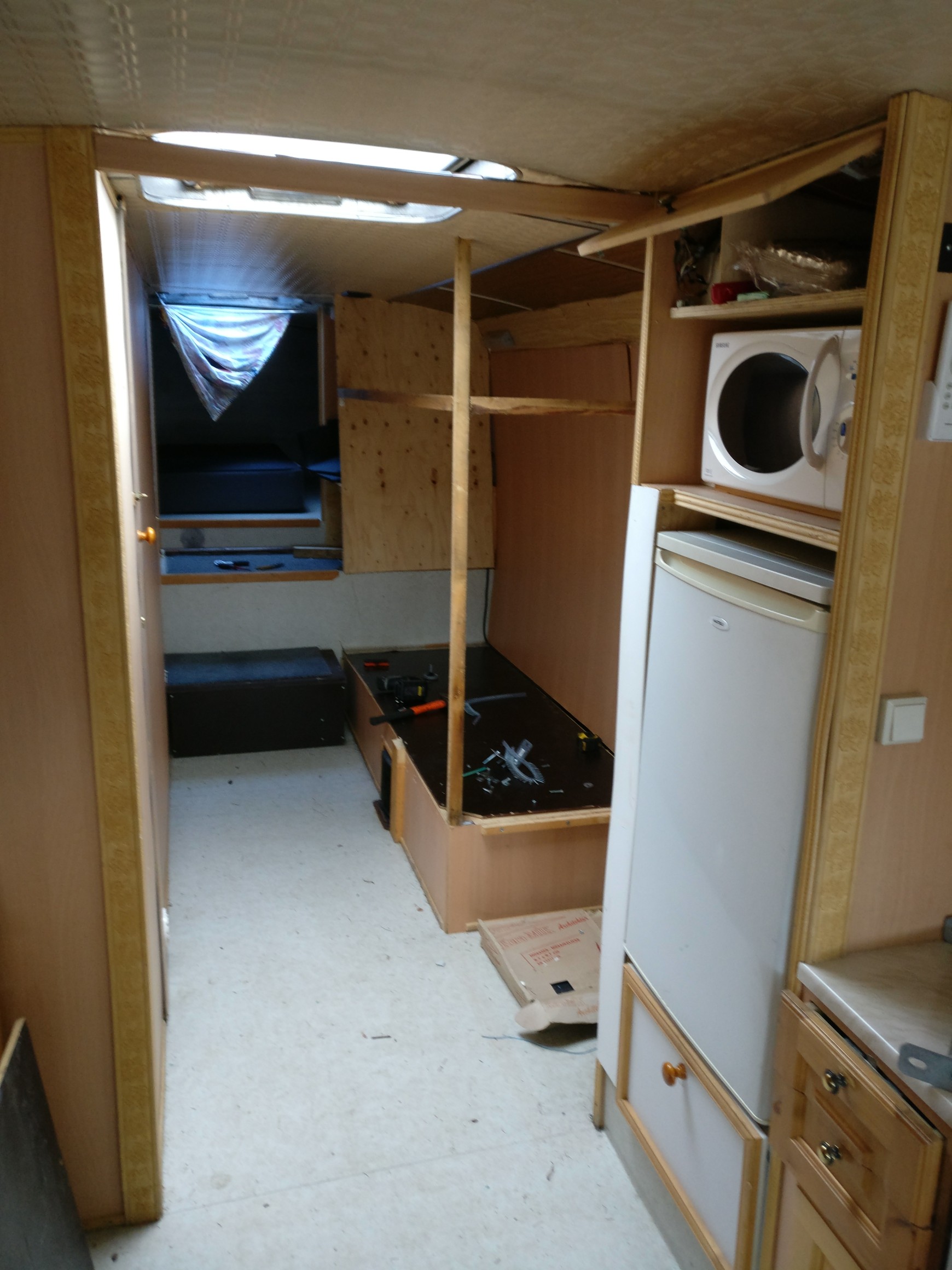

Pienimuotoista sisäremonttia aloin tuossa tehtailemaan.
Likka kasvaa ulos petipaikastaan ja koirien määrä on tuplaantunut :shock: siitä kun häkkiasiat on suunniteltu.
Tälläerää ajatus on poistaa peräkkäiset häkit, tehdä tilalle makuusoppi likalle ja laittaa jonkinlainen veräjäratkaisu makuuhuoneen ovelle silläviisiin, että koirat saavat matkustaa makuukammarissa.

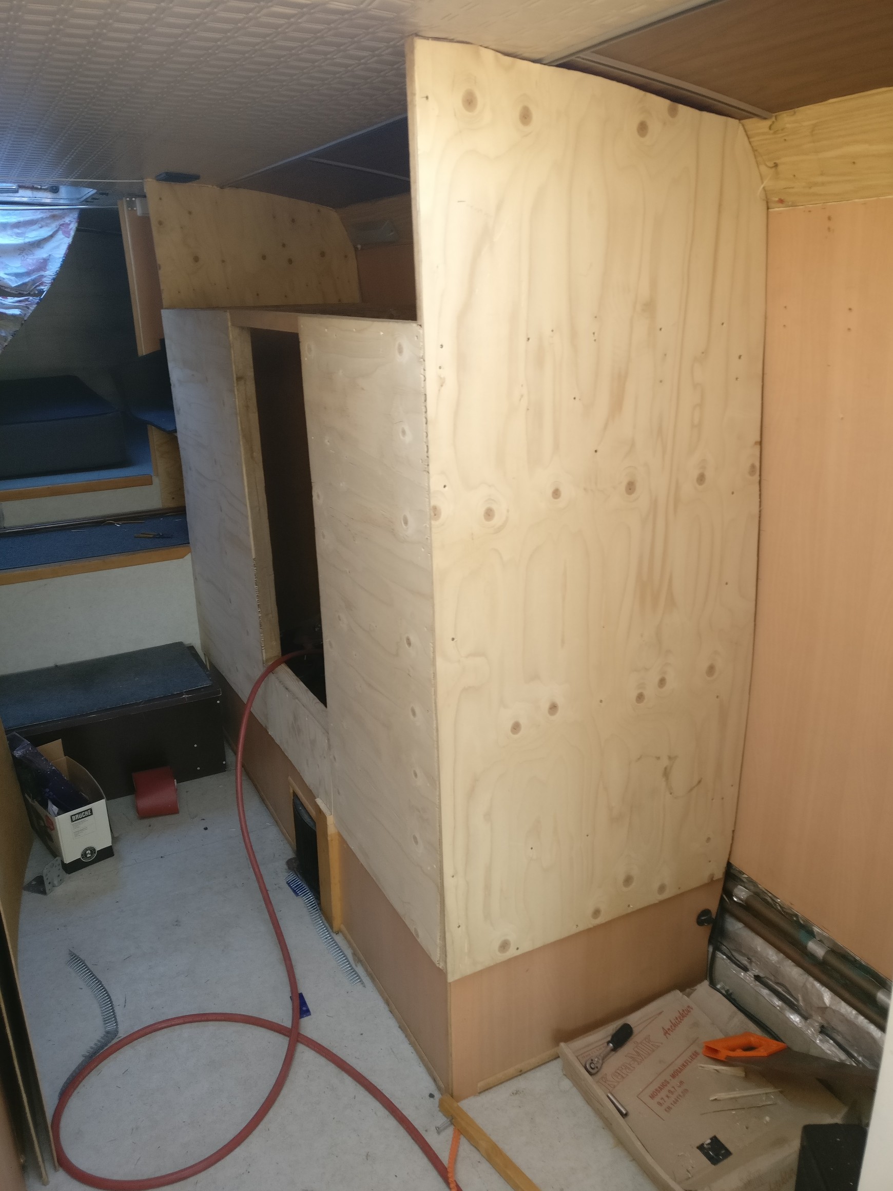

Ehtoohämärissä sain vähän seinääkin aikaiseksi

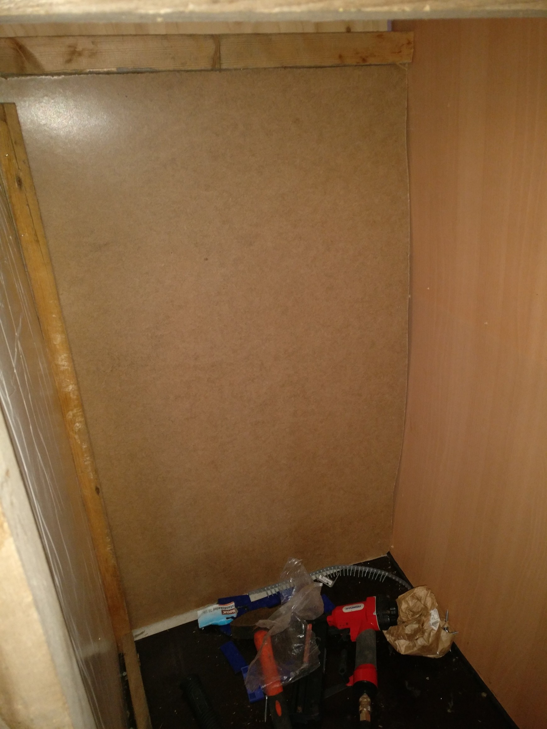

Pikkuhiljaa edistyy makuukomeron teko
Ei meinaa olla oikein aikaa tehdä, niin etenee tuskaisen hitaasti :roll:
Runko on kaikkea mitä sattui nurkista löytymään, päälipuoli on havuvaneria jonka pinnoitteesta ei vielä ole varmaa tietoa.
Sisäpuolelle tulee kovalevyä joka verhoillaan ainakin osittain jollain hieman pehmeämmällä.
Seinän sisälle tuli 13mm armaflexiä, sitä kun sattui pihaliiteristä löytymään. Ei se nyt mikään varsinainen äänieriste ole, mutta kai se hiukan pahinta kuminaa pois vie :roll:
