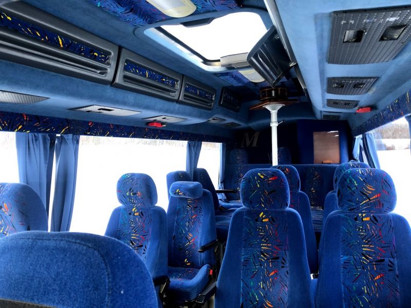

Tänään syvennyin rakenteisiin.
Nähdäkseni nuo hyllyt lähtee irti suosiolla. Olivat vaan tässä autossa kokopitkät, eli puukkosahalla töitä ja päädyt tehtävä.
Takana L mallin sohva, tankopöydällä. Jääkaappi ja kahvinkeitin tuolla nurkassa... Oli vielä ajossa, mittarissa noin 800tkm :)
Nettikonetta selaamaan ja tiedä vaikka kylähullujen sivuilta löytyisi jollain myynnissä sisustan osia.
EDIT; https://www.nettivaraosa.com/varaosa-ja ... ot/1389434 Purettuna useita rinttereitä...

Muuan tyhyjänpäivänen kuvakin.
