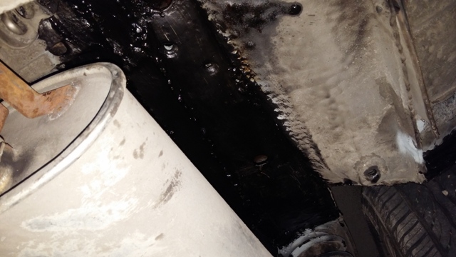

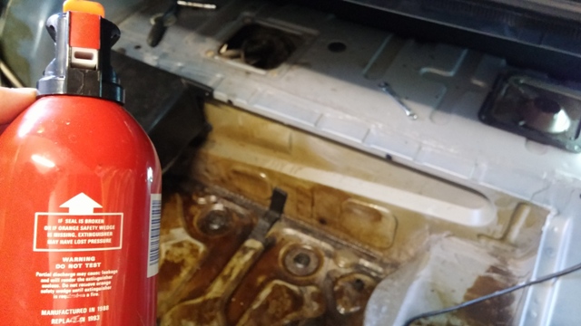

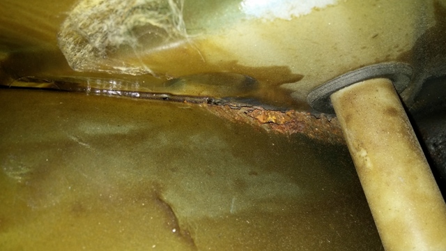

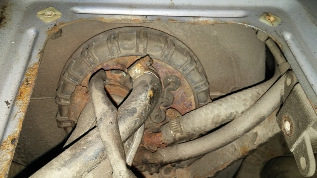

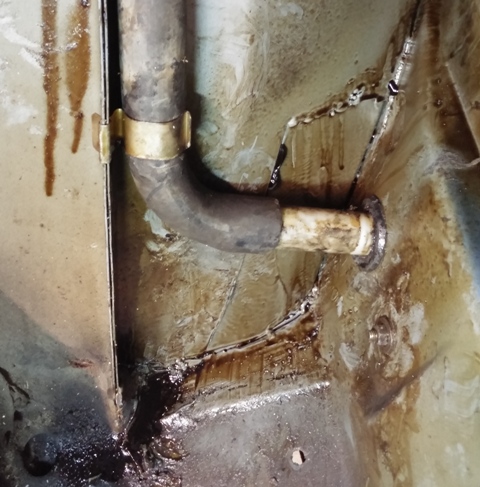

Tämän kesän puuhapisteenä piti olla polttoainetankin läpivientien avaaminen ja kunnon tarkistaminen. Löytyi siinä ohessa vähän muutakin.
Harlow'sta Halfordsilta ostettu sammutin on näköjään päässyt vähän vanhaksi, kun on eräpäivä mennyt umpeen jo 22 vuotta sitten. Hyvin tervatun peräkontin yleisvaikutelma näyttää vielä ihan asialliselta.
Tuon tankin letkujen ja johtojen läpiviennin kimpussahan sitä oltiin. Ajamalla ei täydestä tankista tule ulos enää kuin jotain 20 - 25 litraa, joten tankin sisäpuolella etenkin bensamoottoristen tyyppivikana lienee polttoainetta tankista nostavassa putkessa joko reikä tai koko putki poikki.
Läpivienti on vaan nyt sen näköisessä kunnossa, että tuohon letkuhässäkkään jos menee koskemaankaan, ei auto liikahda enää mihinkään ennen kuin uusi osa on tontilla. Tuota tankkipumpun, täyttöputken, mittarin anturin ja meno- ja paluuletkut käsittävää kompleksia ei vaan enää saa Volvolta, ei Motonetistä, ei Veteranprodukterilta eikä kovin monesta muustakaan paikasta, joten antaas nyt olla, että bongataan se uusi tai edes ehjä osa ensin jostain.
Volvokuski tietää, että kun edes Backfältiltä Ala-Vetelistä ei löydy osia, silloin tilanne on vakava. 740:n on jo toistakymmentä vuotta asenneltu tehtaan korvavia 940 osia, mutta en ole vielä ehtinyt selvittää, voisiko koko tankkia vaihtaa uudemmasta 944:sta? Ainakin tuo läpivienti on nimittäin eri näköinen Ysisatasessa.
Tuossa vaiheessa ei vielä ollut muovitankin konstruoijalle juolahtanut mieleen tehdä läpivientiäkin samasta aineesta, ettei ruostu olemattomiin. Kaverilla oli samanlainen auto joskus 10 vuotta sitten ja joutui vaihtamaan tuon läpivientiosan, kun metalliputki alkoi vuotaa. Hiukan näpertämistä siinä vaihtotyössäkin on, vaikkei mikään ns. äpöstäisi pahasti. Tuossa on tarinaa aiheesta uuden auton keulaan pultatun kertotunnuksen alkulähteiltä Englannin Volvo Owners Clubista
https://www.volvoclub.org.uk/faq/FuelTa ... cement.htm
No, ei tässä aika silti pääse tulemaan pitkäksi. Tavaratilan puolelta kotelosuoja on pitänyt paikat nätissä kunnossa, mutta pyöräkotelon puolelta on korropeikko päässyn nakertamaan itsensä sisään alakautta. Toinen puoli on suunnilleen saman näköinen, mutta niin syvällä moottoriantennin alla, ettei sitä mahdu edes kuvaamaan. Onneksi tuo paikka jää tavaratilan ulkopuolella puskurimuovin taakse, joten oli tarkoitus kokeilla tinailla itse, nyt kun kaasuakin kerran on
Myös runkopalkin vierestä näkyy läpi, joten pitää avata ainakin tavaratilan lattia siltä kohdalta. Saa nähdä, kuinka pitkälle sitä kotelopalkkia pitää purkaa, että löytää jotain mihin hitsata.
Kesäkin on toisaalta niin kehno, ettei tässä ole mitään kiirettä ottakaan kesäautoa liikennekäyttöön ihan heti.
Mahdollisesti sopiva osa löytyi Skandixista, laitetaan tilaus vetämään ja aletaan MIGata odotellessa. Ehkä parempikin niin päin, että hitsataan ensin ja avataan bensatankki sen jälkeen?

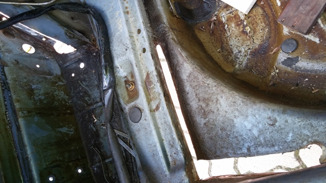

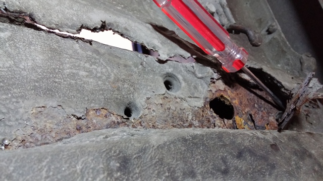

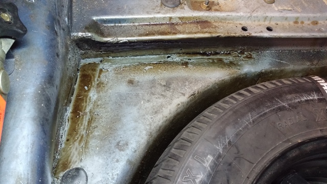

Yllä olevaa löydöstä tarkemmin tutkittaessa tuli aikalisä sekä kesäauton ajoihin että katsastukseen. Aika lehtevää tavaraa paikka paikoin nuo runkopalkit tavaratilan kahden puolen
Kotelopalkin vieressä oli myös palkin ja tavaratilan pohjan kittisaumassa massauksen alla ruoste levinnyt aika hienosti. Lokasuojan reunakaarien tilanne on ollut näkyvissä jo jonkin aikaa, mutta nyt kun asiaa alettiin kaivella tarkemmin, tuo tavaratilan pohjan tapaus tuli yllärinä. Samanlaiset railot kummallakin puolella näkyivät juuri puukonterän kokoisina pikku reikinä, jotka osoittautuivatkin yhden reijän eri päiksi puolen metrin etäisyydellä toisistaan. Museorekisteriin menevää lopputulosta ajatellen tähän olisi pitänyt käydä hajottamolla kääntämässä kyljelleen keulakolaroitu tai muuten tervealustainen auto, ja rälläköidä mukaan koko peräkontin pohja kotelopalkkeineen, tai ainakin niiden alapuoli. Mutta kun suojatut ja parhaiten säilyneetkin ovat tässä kunnossa, muut olivat varmaan samannäköisiä jo 10 vuotta sitten, joten jätin ehjäpeltisen aihion metsästyksen sikseen ja leikkelin ruosteet auki
Pikku pala kerrallaan uudestaan kasaan. Yhdeksän reikää tukittiin 12 eri palasella, kun osaa jotuu taivuttelemaan niin hankalille mutkille, ettei järki riittänyt paikkojen valmistukseen yhdestä palasta
Lokasuojan reunojen joka suuntaan kaarevien palojen taittelussa oli kylmän raudan sepällä vähän vääntelemistä, kun vielä ulkopuolelle jäävä osa piti sovittaa lokasuojan reunakaaren muotoon. Onneksi kumpikin puoli jäi vielä juuri ja juuri muovipuskurin alle, eli sininen väri puskurin yläpuolella on päältä päin yhä kunnossa
Runkopalkin alareunaa joutui rapsimaan kuumailmapuhaltimella puhtaaksi puskurista taka-akseliin saakka ennen kuin löytyi sinistä peltiä. Paikoittain ei edes kuumailmapuhallus riittänyt, vaan tarvittiin uutta peltiäkin
Jarrusatulat ovat jo ihan hirveän näköiset, mutta koko kierros on kertaalleen rempattu, kevyesti hiottu ja uusin tiivistein koottu ja kun jarrunesteen vaihdot ovat tapahtuneet aina ajallaan, tein normaalin jarrutuskokeen ennen katsastusta, eli maantienopeudesta tiukkeneva jarrutus kädet irti ratista. Suoraan pysähtyi, joten jarrut ovat ulkonäköään paljon paremmassa kunnossa. Piti näköjään toheloida tuo kuva sen verran, ettei levyn siististi ja tasaisesti kiillottunut pinta näy. Uuden auton ensimmäiseen jarrupalojen vaihtoon Harlow'n Halfordsilta, eli englantilaisesta Motonetistä ostettu Copaslip kuparirasva on ollut riittoisaa, kun ensimmäinen tuubi on seurannut auton mukana nykypäivään saakka. Tuo kaksimäntäinen takajarrumalli jumittaa takapalat satulaan kiinni, joten vähän ajettavan kesäauton jarrupalat pitää ennen ajoa helistellä irti satulasta, rapsaista ruosteet pois palan syrjästä ja tunkea rasvan kanssa takaisin. Männät toimivat sentään sangen hyvin satulan ulkonäöstä huolimatta
Alun perin korjauksen käynnistänyt tankin avaaminen hyytyi siihen, että tankkikaluste on jo niin ruosteinen, ettei sitä uskalla lähteä tonkimaan ennen kuin uusi osa on paikalla. On liian suuri riski, että polttoaineletkujen irroitus ruosteisista putkista katkaisee jotain ja sen jälkeen auto on varmasti seis kunnes uusi osa on paikalla. Siihen saakka ajellaan bensakanisteri peräkontissa, kun tankin käyttökelpoinen sisältö on vähän kysymysmerkki.
Osan pitäisi kuulemma olla jo Oulussa, niitä on useampaa eri sorttia, joten nyt saa SAH tehdä tuon viimeistelyn, josta homma alkoi. Sen jälkeen ajattelin viedä auton katsastukseen. Taidan käydä taktisista syistä käydä näyttämässä ilman tavaratilan verhoilua, että jos lukuisat paikat alkavat kiinnostaa, niiden nurjalle puolellekin näkee tällä tavoin paremmin.

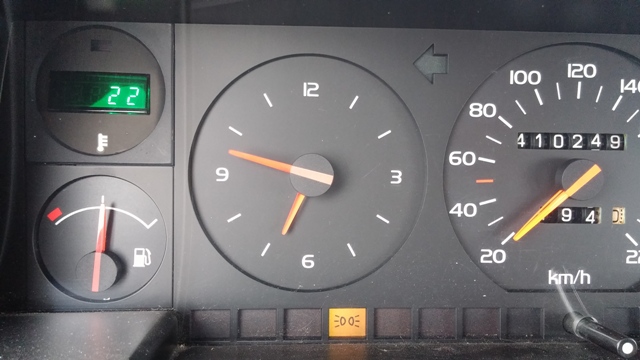

Tankin putkien ja letkujen läpivienti sekä tankkipumppu niiden mukana vaihdettu. Taisi olla tankkipumppu kuollut, koska nyt kuuluu taas tankista terve sirinä kun kuuntelee korkki auki moottori käynnissä.
Sivuvaikutuksena bensamittari toimii ensimmäistä kertaa noin 15 vuoteen. Tämän jälkeen meni 60 litran tankkiin 31 litraa lisää
Vasemmassa ylänurkassa melko harvinainen jälkiasentamani ulkoilman lämpömittari.

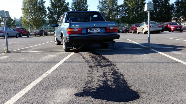

No just. Volvo pari päivää käytössä katsastuksen jälkeen ja sitten työpaikan pihalla tämmöinen. Oli muuten kohtuullisen "maineikas" tapahtuma odotella köysi valmiiksi auton keulaan kiinnitettynä kotoa soitettua hinausapua kollegoiden pikku hiljaa hiippaillessa kotiin päin :D
Aika jännä homma, että harsoksi ruostunut putkisto kesti tänne saakka ja nyt kun on uusi paikallaan, niin parin sadan kilsan jälkeen lätäkkö parkkipaikalla.
940:n korvaava osa menee paikalleen heittämällä, mutta vaatii polttoaineputkeen 90 asteen kulman. Asentaja oli tehnyt 10-senttisen mutkan jostain puutarhaletkun näköisestä hennosta letkusta ja eipä tuo kauan kestänyt ennen halkeamista. Uusi mutka paikalleen loivalla kaarteella ja vahvistettua polttoaineputkea tällä kertaa. Lätäköstä huolimatta tankillisella ajettu nyt 550 km, joten nyt se on kunnossa.
Paitsi polttoainemittari, joka takkuaaa taas. Ei sen ole tarkoituskaan näissä toimia.

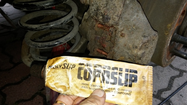

Volvo taas liikenteessä. Jarrut herkistelty talviseisonnan jälkeen, ja nyt kun kardaanin Hardynivel on koottu oikein ja renkaat tasapainotettu, tuntuu kulku olevan aiempaa selvästi sileämpää.
Uusi ongelma vaan nostaa päätään, moottori sammuu toisinaan suoraan lennosta sähkökatkon vuoksi :shock:
