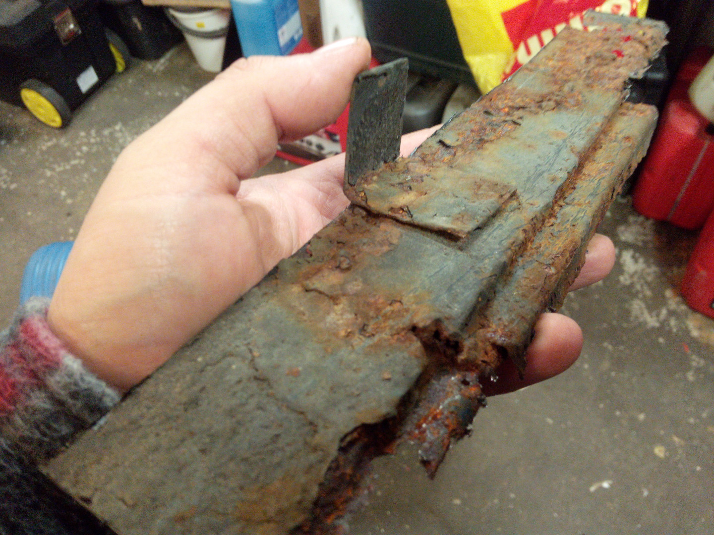

Aina vois tehdä paremminkin mutta selällään hitsailu on sen verran aunuksesta että saa kelvata.. Myönnän olevan paikoin limissä mutta maksimissaan muutaman millin :oops: On vaan niin paljon helpompaa, Kaikki entinen on kuitenkin alta pois.
Paikkapalaa..
Hämmentävän vähän on pielavetisiä tullu vastaan mutta tankin kun pudotti pois niin löytyihän niitäkin :happy:

Entinen seppä on kunnostautunut, kolme pelliä päällekkäin ja pakkelia.. No, jos se on selällään jossain nurmikolla turattu niin ymmärrän kyllä..
