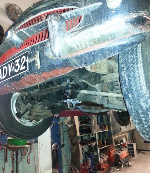

Ainoa ylimääräinen kommervenkki oli kun viimeksi jäin etujarrujen purkamiseen, niin silloin olivat eturummut tiukasti kiinni navassa, joten irrotin sitten koko höskän napoineen päivineen. Sitten sain kengät ja vanhan sylkän sieltä pois.
Nyt piti sitten saada eturummut irti navasta. Eipä ne sitten oikeasti olleetkaan niin jumissa. Laitoin tallin lattialle paksun maton ja jysäytin rummun sitä vasten kohtuullisella voimalla jolloin rumpu irtosikin helposti navasta. Nyt on napa taas paikoillaan ja rummut sorvauksessa.

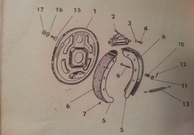

Takajarrut nyt kasattu. Rumpujen sorvauksesta huolimatta piti hieman kenkien nokkia hioa että rumpu meni sujuvasti paikalleen.
Etujarrujen niputus on kanssa hieman räpeltämistä kun unohdin ottaa kuvan miten kaikki jouset ovat missäkin reiässä ja kun kengät eivät ole orggikset, niin sovitella niitten asentoa tarkemmin.

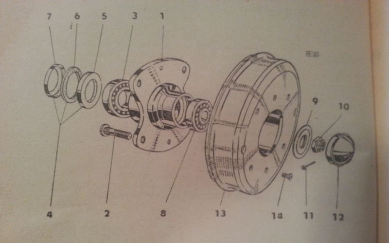

Vanja-eno kirjoitti:
Laitan kyllä nyt itselleni talteen kuvat etujaruista + navasta... Voin sitten tavittaessa helposti linkittää muille tavitseville kuvalinkkiä täältä, kun tuntuu jollain muullakin olevan rumpu juminut napaan...

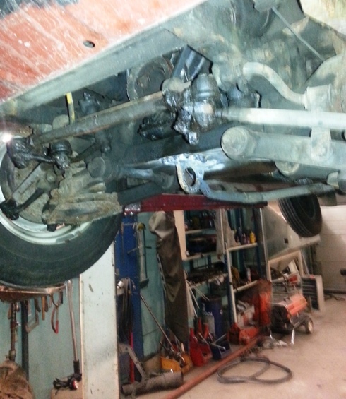

Aikaisintaan tämä projekti jatkuu jarujen osalta vasta loppukeväästä, sillä tallipaikalleni ajoin nyt käytössäni oleva Mercury Monterey '60 4D sedanin, se kun kaipaa lämmintä säilytystä ja peräremppaa. "Jorma" hinataan kohtapuoliin kotiini autokatokseen. Sitä ennen hitsautan sen etupalkkiin hinauslenkin, johon on helppo kiinnittää hinauspuomi. Täten jarrutonta koslaa on helmpompi hinailla puomilla paikasta toiseen.
Viestit: 3480
Vanja-eno kirjoitti: "Jorma" hinataan kohtapuoliin kotiini autokatokseen. Sitä ennen hitsautan sen etupalkkiin hinauslenkin, johon on helppo kiinnittää hinauspuomi. Täten jarrutonta koslaa on helmpompi hinailla puomilla paikasta toiseen.

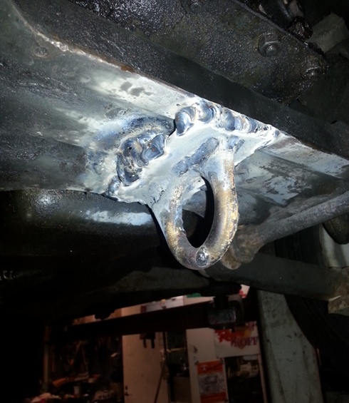

No niin, tuumasta (tai millistä) toimeen ja suunnitelma täytäntöön. Ensin rälläköin yhdestä C-Mersun hylsystä takapään hinauslenkin irti. Vähän putsaillaan ja naputellaan. Sitten tallikaveri hitsasi lenkkiin hyvän alustan ja sen jälkeen "Jorman" etupalkkiin kiinni.
Tuotos hieman lähempää vilkaistuna
Ja OIKEIN läheltä vilkaistuna :D

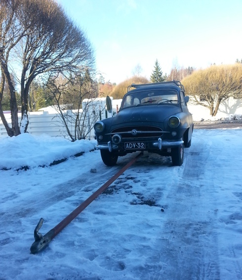

Ja kotipihaan "Jorma" hinautui oikein hyvin eikä puomi hangannut mihinkään

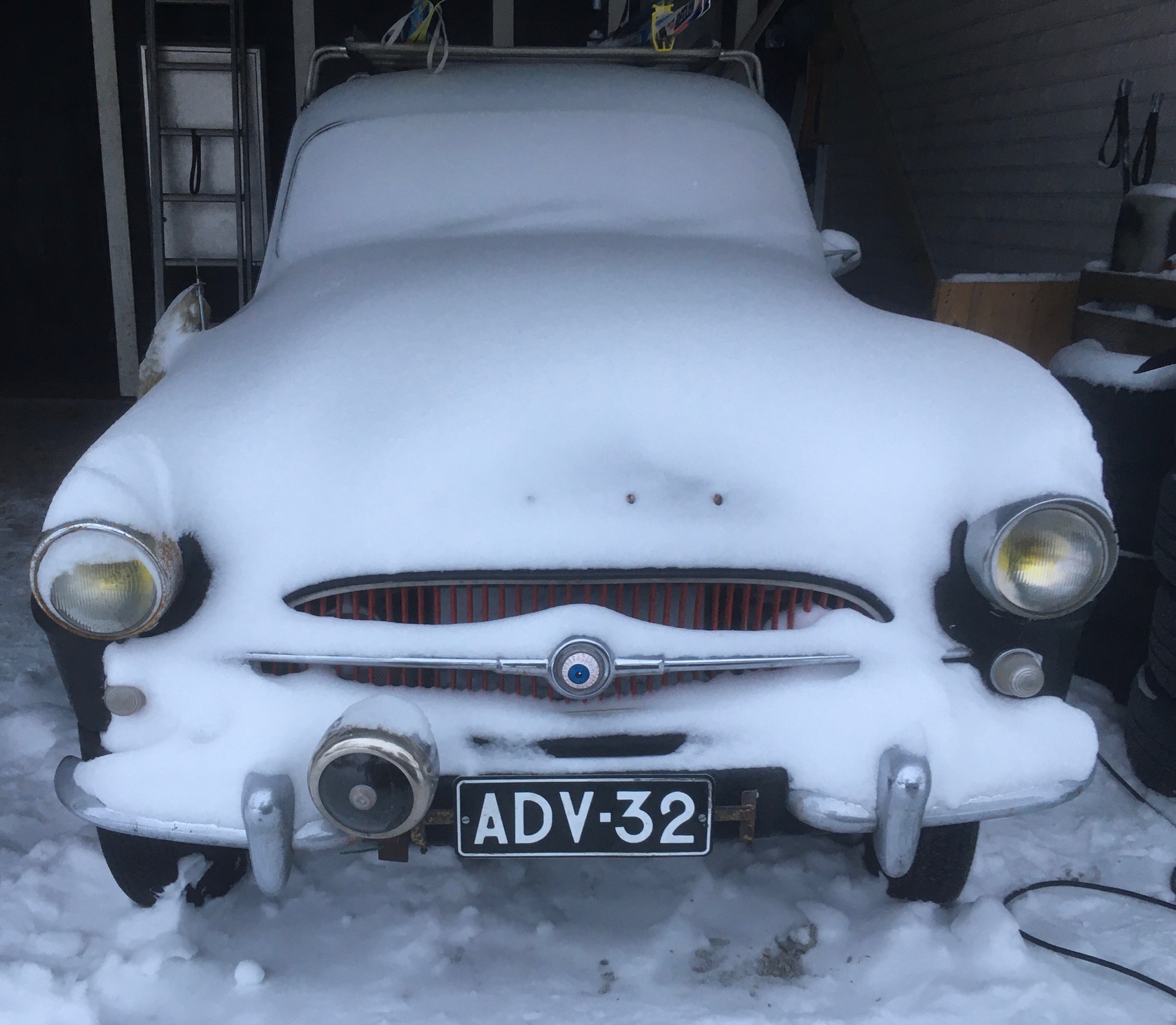

Re: Vanjan "Jorma" - elikkä Skoda Octavia '60
On tainnut tästäkin topicista pari viimeisintä viestiä hävitä, mutta olkoon... Tilanne on se, että Skoda on taas hinattu puomilla kotipihan autokatokseen. Mitään edistystä auton kunnon suhteen ei ole tapahtunut. Suurin syyllinen oman motivaation himmenemisen lisäksi on ollut tallitilanne. Skoda on lymynnyt pressun alla tallin takapihalla odottaen siirtoa etupihalle, josta olisi ollut nopeata tarvittaessa siirtää se talliin nosturille työn alle. Mutta kun etupihalle oli juurtunut tallimme "romuroopen" vanha paku joka piti valmistua nopeasti hänen mökin remppa-autoksi. Muutenkin tallin tilanne alkoi tulehtumaan kun tämä romuroope oli kaiken uudistuksen, siivoamisen ja parannusten vastarannan kiiski. Ukko oli vallannut tallin varastotiloista ja pihasta 95%. No, savustettiin kaveri ulos ja nyt alkoi tapahtua. Saadaan paikat siistiksi ja toimiviksi ja rohkenin ottaa taas sisäpaikan tallista Skodalle. Katsotaan mitä tapahtuu. Tallin kunnostuksen ajan Skoda saa olla tuossa kotopihan katoksessa ja siirretään sitten kun tilat ovat kunnossa.
Viestit: 3480
Kas, musta Jorma on muuttunut valkoiseksi :mrgreen:
