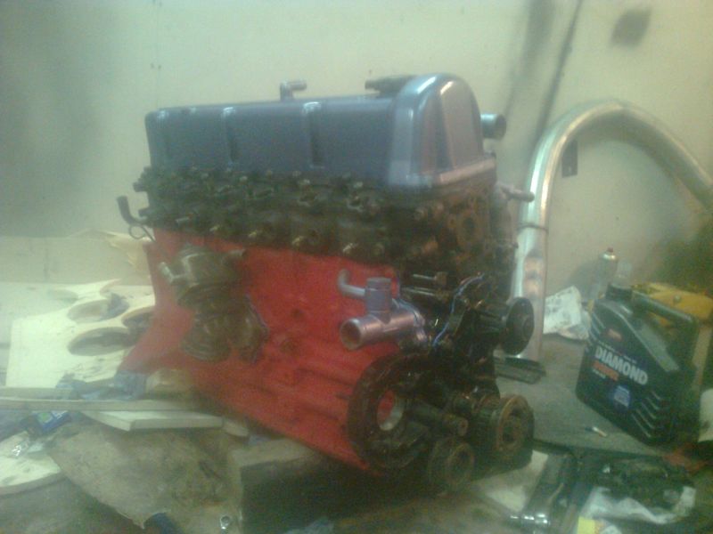

Alakerta ja kansi momentissaan.. huomenna jaon kahtelun vuoro. mitä tässä kahtelin (kuva on iso) http://asavage.dyndns.org/Nissan/Maxima ... -019_b.jpg
niin kampiakselin rattaassa on piste, ja ketjusta pitäisi löytyä myös jonkin sortin merkki, ne kohilleen. sitten nokan ratas 1 paikkaan, ja ketjusta löytyvä merkki laitettaan n, klo 2 kohdalla olevan merkin kohalle. meneekö sitten jako oikein? nyt ykkösmäntä ylhäällä ja nokka-akseli laitettu että seuraava aukeava venttiili (ykköspytyltä) on imu.
hankalia selittää ja ymmärtää..

Jakoa kahtellu kohilleen ja ainakin kone pyörii ja on nuiden merkkien mukaisesti niin eikös se silloin ole oikein :?: ainaki kaiken jären mukaan.. tässä pari huonolaatuista kuvaa jossa näkyy nokan asento, nokkapyörän merkki kohillaan ja alakerran merkki kohillaan.
Onkos tämä nyt oikein??
Sitte oltiin tässä tilanteessa

Mitäs meseläiset veikkaa tuosta jaosta? Vielä kerkeää muuttaa sitä helposti jos näyttää pahalta.
venttiilikopan maalailin uudestaan eriväriin ja muita pisteosia samalla.. huomenna jakopään koppa kiinni yms palikkaa, ja saa nähdä kerkeääkö repästä vanhan koneen setrikin keulalta pois..

kyllä tuo minusta oikein on jos ykkösen mäntä ja ykk merkki on kohdillaan.

Ykkösen mäntä on ylläälä, ykk merkki ei tiedossa, sijaitsee vauhtipyörässä minun käsittääkseni tässä vehkeessä ja ne osat on vielä autossa olevassa koneessa kiinni..
Ketjussa siis 2 eriväristä osaa jotka pitää olla kampiakselin h-rattaassa olevan pisteen ja nokka pyörän 1 pisteen kohalla ja nokkapyörän pitää olla ykköshahlossa.
Eiköhän se toivon mukaan ole sielläpäin.. kiitoksia "varmennuksesta" :) Ei ole niin epävarma olo :lol:
Onneksi syöttöpumppu ei voi mennä kuin 180 astetta pieleen niin jos ei ekalla lähe niin kääntää pumpun "toistepäin" :twisted:
