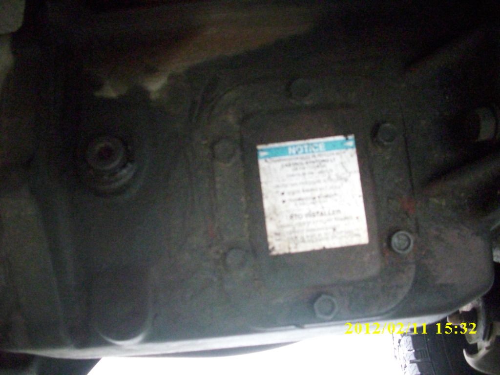

Chevyissä ei ole missään askissa proppua(ihann uusimmista en tiedä).....mutta jos osaat hitsata ja haluja riittää,tarvikeliikkeestä irtoproppu....ruuvarilla reikä pohjaa,öljyt ulos,pohja pois,hitsaa uusiproppu kiinni.....jne niin seuraavalla omistajalla on proppu :wink:

pumba kirjoitti:Chevyissä ei ole missään askissa proppua(ihann uusimmista en tiedä).....mutta jos osaat hitsata ja haluja riittää,tarvikeliikkeestä irtoproppu....ruuvarilla reikä pohjaa,öljyt ulos,pohja pois,hitsaa uusiproppu kiinni.....jne niin seuraavalla omistajalla on proppu :wink:
Tuossa oli paikka tyhjennyspropulle mutta ei itte proppua eikä reikää eikä ikinä ollukkaan reikää... Mie ei taas käsitä... :lol:
Mie luulin että automaattilootat mopareissa on vain tuommosia "huoltovapaita"
Onkohan nämä taas niitä Moparin keksintöjä ja kuvitelmia "ikusista" laatikoista...? Jären köyhyyttä...

Kyllä siitä NV4500 askista pitäisi tyhjennys-ja täyttöproput löytyä :lol: Muistaakseni sijaitsee apumiehen puolella ja on kuusiokolo kannalla :wink:

Oli siinä täyttöproppu kuusiokolo kannalla mutta sen alapuolella oli sitten sen näkönen paikka että siihen kuuluisi tyhjennysproppu. Eikä ollu menny poikki mitä puhistelin sitä mahollista paikkaa.
Molemmilla puolilla oli jotku luukut joista toista oli selvästi käytetty auki kun tiivistemoskaa tursusi vähän välistä.
En tiiä... :lol:

Katoin tuosta omasta photobucket kansiosta niin tuollainen kuva sieltäkin löytyi askin kupeesta :wink:
Eli mun muisti teki tepposet ja tyhjennysproppua ei siellä ole vaan ainoastaan täyttöproppu :oops: Öljyt on siis tarkoitus vaihtaa sillein että tuota luukkua vähän alareunastaan auki että vanhat öljyt valuu ulos ja sitten takas kiinni ja uudet kurat sisälle propusta,jotenkin mulla on sellainen mielikuva että täyttövaihe oli koti-oloissa aikas pirun hidasta ja sotkuista :twisted: Ja nuo luukuthan on sitten tuossa askissa sitä varten että sinne voi toiselle puolelle askia laittaa vaikka kertojan vaihteistolle ja toiselle puolelle vaikka hydraulipumpun :twisted:

Sitte ku saan kestävämmän kuusiokoloavaimen nii sitte vaihan ku meinas alkaa vääntyilemmään...
Ja just viime hetkellä muistin sen kultasen ohjesäännön että ensin aukastaan se täyttöproppu :lol:
