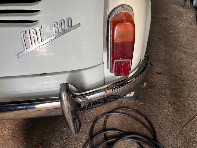

Sain asennettua uuden takapuskurin käpyineen.Ovitiivisteiden asennus tökkäsi, sillä olin tilannut vääräntyyppisen tiivisteen. Löytyihän se oikean tyyppinenkin (kaapparioville) FD Ricambin sivuita kunhan oikein etsi. Tilasin sen. Samalla tilasin helmalistojen kiinnitysklipsuja.

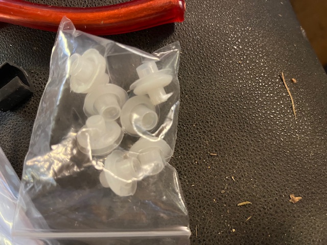

Helmalistojen kiinnitys tapahtuu muoviklipsujen avulla. Paksumpi pää menee ovessa olevaan reikään. Ohuempi pää lyödään sisään, jolloin se laajentaa paksumman pään, joka tarttuu ovessa olevaan reikään. Apparin puolella reiät helmassa olivat hivenen liian isot, joten klipsut eivät tarttuneet kunnolla. Laitoin niihin avuksi liimaa, jonka jälkeen kevyesti kumivasaralla löin listan kiinni. Sen jälkeen tuin listan koko matkalta, jolloin klipsut liimaantuvat pohja-asentoon.
Kuskin puolella helmassa olevat reiät ovat liian pieniä enkä saanut kuin yhden klipsun reikään. Muut kuusi reikää on joko viilattava suuremmaksi tai klipsun päätä ohennettava.
Viilasin kuskin puolen helman reikiä hieman isommiksi, jotta klipsut mahtuivat paikoilleen ja sain kuskin puolenkin listan kiinnitettyä.

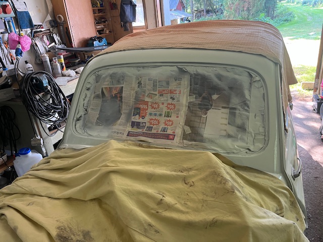

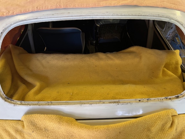

Takaikkunan irroitus arvelutti, koska pelkäsin, että jos käyttää mersumiesten konstia, eli makaa auton takapenkillä ja potkaisee kahdella jalalla lasin pois tiivisteineen, lasi lentää Nevadaan asti. Päädyin leikkaamaan tiivisteen huulen pois sisäpuolelta mattoveitsellä. Sitten ikkuna lähti nätisti irti ulkopuolelta, kun veti ulkopuolen yläkulmasta tiivisteen huulesta pihdeillä.
Karmissa on vähän pintaruostetta, joka täytyy hioa mahdollisimman tarkkaan pois ja alue käsitellä Annitrolilla.

On muuten Väritikka nopea. Eilen aamulla tilasin paukkupullon pintaväriä, niin tänään vähän puolenpäivän jälkeen saa jo hakea Matkahuollon automaatista. Jess.

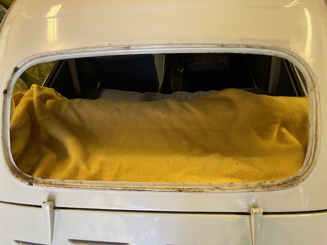

Puukolla jäämäkumin irroitus, teräsharjaus, käsinhionta 120 paperilla, puhdistus Wurthin puhdistussprayllä ja rätillä,Annitrol-ruosteenmuuntohapotus, ja ruosteenestopohjamaali.
On muuten Wurthin puhdistusspray (Puuilosta) äkäistä tavaraa, paljon paremmin irtoaa lika kuin Motonetin jarruspraylla. Täytyy vaan käyttää 3M- maalarin hengityssuojainta, muuten tulee pää kipeäksi, koska siinä on asetonia.
Annitrol-käsitelty
Annitrol-käsitelty
Ruosteenestopohjamaalattu

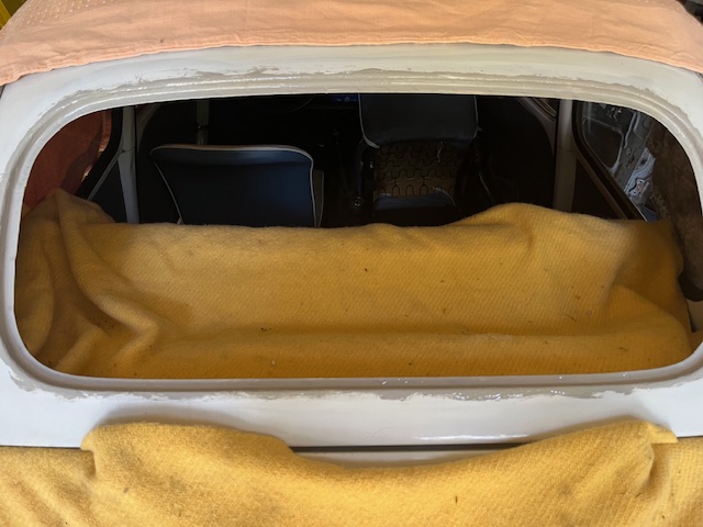

Homma jatkuu seuraavana päivänä kun ruosteenestopohjamaali on kuivunut kevyellä hionnalla nauhahiomakoneella ja sitten pakkelipohjamaalia paukkupullosta. Useampi kerros, käsinhionta välissä.

Vedin pintavärin, mutta pahuksen uusi Bianco-paukkupurkki olikin paljon voimakkaammin suihkuttava, maalia tuli paikoitellen liikaa, ja alkoi valumaan. Jouduin kuvan ottamisen jälkeen pyyhkimään alareunasta valunutta maalia pois. Täytyy odottaa nyt maalin kuivumista, sitten kevyesti hioa käsin 1200lla ongelmakohdat, ja maalata vielä uudestaan huomenna.

Yön yli kuivuttuaan ikkunan karmin maalipinta näytti auringonvalossa paremmalta kuin eilen heti maalauksen jälkeen. Annan sen nyt olla ja kokeilen maalin kunnolla kuivuttua myllyttää Fareclan hiomavahalla pienet maalivirheet pois.
