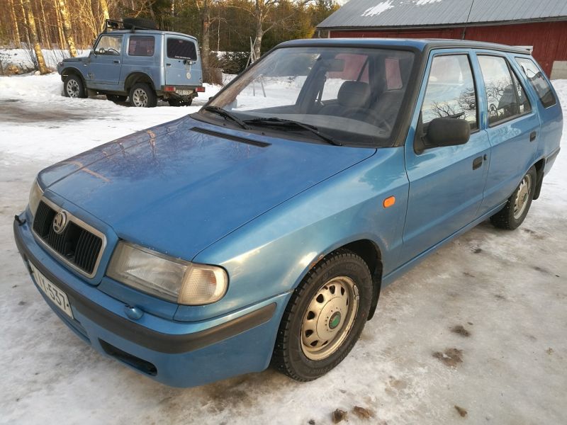

Laitetaan nyt yksi kuvakin tästä peltipurkista ;)
dealer kirjoitti:Laitetaan nyt yksi kuvakin tästä peltipurkista ;)
Nehän on melekein kuin kaksi marjaa Suikan kans. :D
