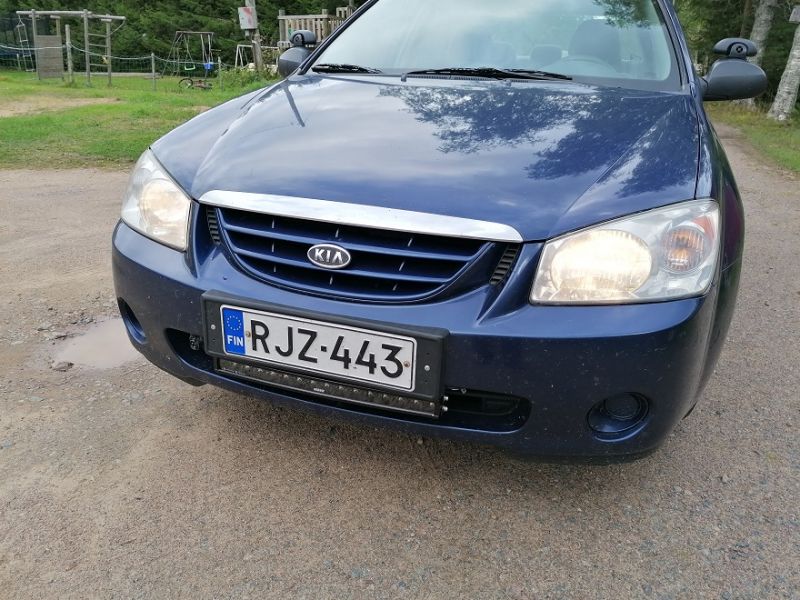

Asenneltiin W-Light Wave kilven alle.
Erinomaisen hyvin sopii tuohon.
Kapea ja suht kauas näyttävä valo pitäisi kuulemma olla. Halpa se ainakin oli viime syksynä, alle viisikymppiä.
Referenssiluku on suuri, 45.
Auton omat valot on H4 ja niissä 12,5 eli nyt yhteensä 70. On siis vielä varaa laillisesti laittaa vaikka kilpitelineellä
https://www.karkkainen.com/verkkokauppa ... alopaneeli
(sama kuin Genesis 600 mutta 6000K )
Asentaessa huomasin että vänkärin puolen lähivalo ei pala. Varoitusvaloa kun ei sille ole, niin eipä tiedä kauanko on ollut pimeänä.

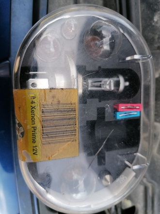

Hetken mietin mahtaako minulla edes olla H4-polttimoita, mutta sitten muistin että talvella ostetun 124:n mukana tuli varapolttimopakkauksia parikin.
Polttimoissa luki "+30% xenon-white" ja vaihdoin sitten molemmat.

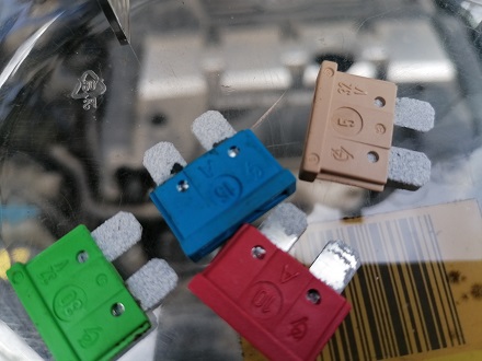

Paketissa on myös varasulakkeita, ja ne ovat valmiiksi hapettuneitakin:

Wave on kokoisekseen varsin kipakka lisävalo. Liian alhaalla vaan tässä asennuksessa. Laitoin kaveriksi Typhoon 590 kilven päälle, joka ei tietenkään mitään em. liian alas asennukseen auta.
"+30% xenon-white"
Hahahahahahahah. Anteeksi. Värissä ei mitään eroa perus H4, ei ainakaan valkoisempaa valoa. Tietysti voisi mitata jännitteen lampulta, mutta kun ei jaksa. Vai olikohan tallissa jossain Bilteman valonvahvistinsarja H4 :tuumaus:

Lisävaloilla näkee kohtalaisen hyvin, mutta ylemmäshän ne pitäisi asentaa.
Wave kilven päälle ja typhoon katolle. Voi olla että jää asentamatta.

Siellä on wave kokolailla samanlailla kun mullakin. Ittelle tuntuu riittävän potentiaali tuollakin korkeudella, ihan aavistuksen käänsin ylöspäin heti alussa. Kipakka on oikea sana, vuosien lisävalokokemuksen perusteella alkaa olla sellanen ledtanko, että pistää jo tosissaan kampoihin xenonoiduille ämpäreille. Enkä minä niistä ämpäreistä enää niin välittäiskään...
