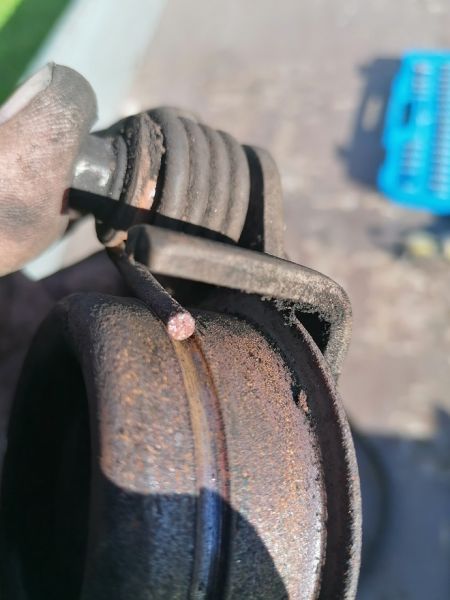

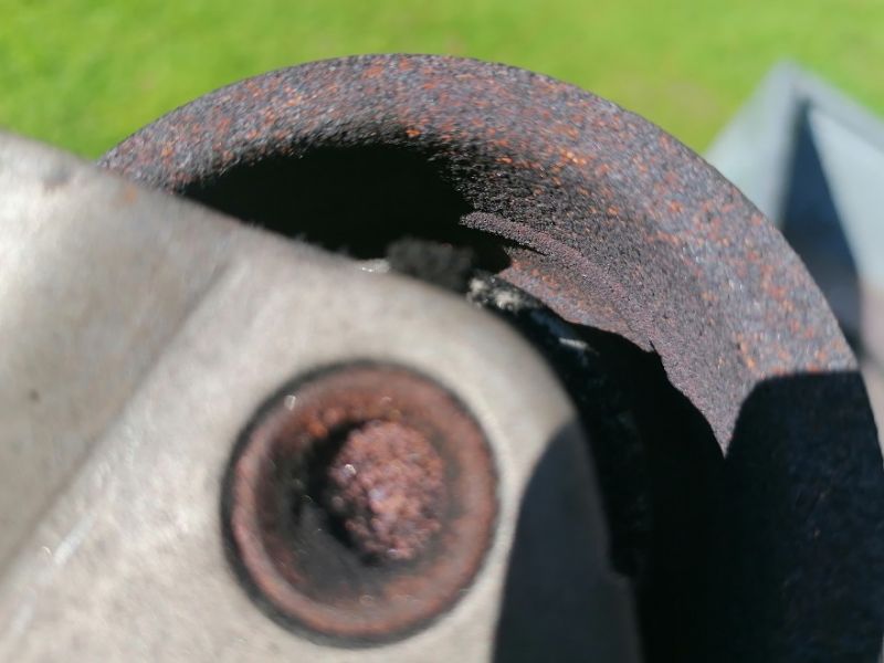

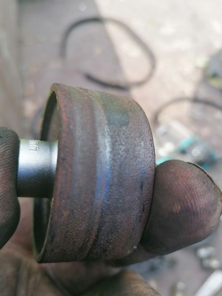

No niin :shock: oudommaksi vaan menee, tai sitten helpottaa :lol:
Kiristinpyörän laakeri ei ollut jumissa, vaan tällainen löytyi, eli kiristinjousen pää on hangannut pyörän lähes kahteen osaan
Tuossahan sen pitäisi olla, mutta siinä ei ole juuri jälkeäkään
Tukipyöräkin on sen näköinen että edelliskuvan ongelma on vaivannut jo pitkään. Tai yleensäkin, nuo pyörät on aivan kauhean näköiset ottaen huomioon minkä aikaa on olleet paikallaan. En ymmärrä, jakopää on kuitenkin erittäin hyvin suojattu, ja pyörät ON vaihdettu...
Purkaessani ja ongelman löytyessä ja sitä selvitellessä alkoi palailla toissakevään jakopääremontti mieleen.
Kyllähän se niin oli, että jouselle joutui vääntämään hurjan paljon esijännitystä ja mietinkin siinä että miksi niin, kiristin ei ollut aivan samanlainen kuin aiemmin paikallaan ollut. Nyt kun tuota kokeilee paikalleen niin tosi hankala saada edes toisella pultilla kiinni niin että jousi olisi oikeassa välissä.
Mitään erikoista meteliä tuosta ei ole syntynyt, ihme kyllä. Ei toki ole kuunneltukaan erikseen, mutta vaimo on tällä ajellut ja hän kyllä mainitsee jos jotain poikkeavaa olisi. Koskaan ei saa tietää kauanko jousi oli väärässä paikkaa, se on kuitenkin varmaa ettei se tuohon ole jakopäätä kasatessa jäänyt, niin näköpaikallakin on vielä.

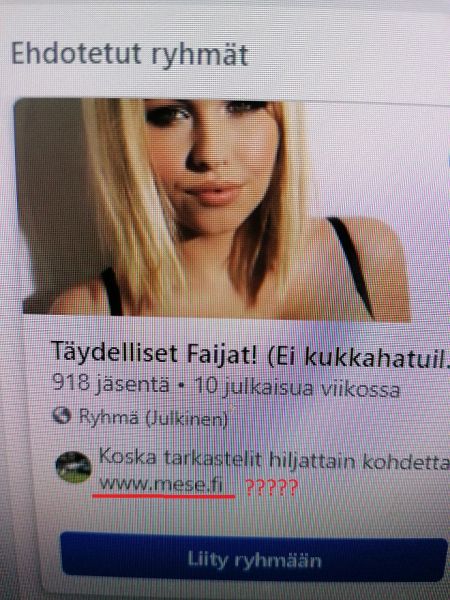

Sitten varsinaiseen asiaan; face haluaa tarjota väkisin tällaista ryhmää, syykin näkyy kuvassa ?

Ei ihan heti tule mieleen, että tuon näköisiä osia olisi tullut vastaan edes pitkään seisoneesta moottorista.
Varmaakin tuon jousenpään sorvaama metallipöly ruostuttanut paikat. :pappa:
Viestit: 29881
Nyt muuten CHS osuit varmastikin oikeaan :idea: niinhän se täytyy olla !
Luulisin että jätän jousen kokonaan pois kasatessa, jos kiristin on juuri samanlainen kuin kuvassa ja muistikuvani oikea siitä että jousen pää on aika täpärällä kiristimen rautaa vasten kun kaikki on muuten kohdallaan.
Jousihan ei enää kiristimen molempien ruuvien kiristämisen jälkeen vaikuta mitenkään mihinkään, kiristin lukittuu pysyvästi siihen kohtaan.

On kyllä kertakaikkisen kumma tapaus, en ole koskaan edes kuullut että olisi tuollatavoin hajonnut :shock:
dealer kirjoitti:
Sanoisin, että näemmä paikalleen jätetty jousi voi vaikuttaa johonkin aika raskaastikin :lol:

Äläpä nyt ala :happy: mutta odotan mielenkiinnolla kun saan uudet osat, pitää ottaa kasausvaiheesta kuvia.
Sehän onkin sama mille kireydelle remmin laittaa, kun sen kestää katketa moottorin hajoamatta :idea: kuitenkin tuolla lähialueilla ajellaan mitä ajellaan, niin jos rouva taas joskus soittaa että "mikähän tähän tuli" niin eikun kommentoi että taasko sinä sen hajotit ja :arrow: hinaamaan 8)
(jos kestää, ei nyt ihan varmoja olla vielä...)
Viestit: 29881
Kiai !!!
Se käy, se käy, se kertakaikkiaan käy.... :pumppu:
Uudet osat tuli ja aivan samanlaiset on kuin entisetkin. Ei se nyt niin täpärälle jää kiristimen jousen pää, että lipsahtaisi pois, kun kaikki on kasattuna. Kiristyshän tapahtuu niin että kasauksen jälkeen pyöritetään moottoria käsin pari kierrosta ja sitten käytetään kiristimen pultteja hieman löysällä, en vaan hoksaa missä vaiheessa jousi on jäänyt tai mennyt väärin paikalleen viime kerralla, mutta suotta kai sitä enempää pohtimaan. Merkitään rasti kohtaan "asennusvirhe" :(
