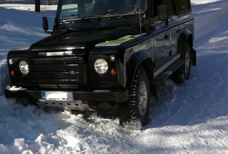

Vaimennus juurikin aiheutti tämän uuden löydön eli rengasmelun. Tänään tuli ajettua ihan testimielessä jokunen kymmenen kilsaa lumisia teitä jolloin rengasmelua ei ilmene joten sen kimppuun on suunnattava tarmoa.
Tuo kulutus on oikein mieleinen yllätys, mutta kai se on luotettava navin ja huoltoaseman löpömittarin lukemiin. Tosin näillä löpön hinnoilla sais kuluttaa vaikka puolet vähemmänkin.
Defe on mainio matka-auto. Tykkään ajaa, niin se vain on ja perhe tykkää istua kyydissä, eilinen ajorupeama kertokoon jotain tästä. Mutta kerää uteliaat umpärille vähän liian alttiisti taukopaikoilla. Päivällä pilkittiin ahvenia ja pieni lapsuskin sattui mökkitiellä. En arvannut vastaantulijaa väistäessä että lappalaistyyliin tie oli lingottu 30cm ojan päälle. Yhtäkkiä humpsahti ja pois yrittäessä siirtyi kunnolla ojaan jumiin. Lumiharja apuna pääsin hiukan yrittämään pois mutta lopulta oltiin jumissa. Apua antoi ystävällinen karavaanari 500 sarjan 2000-luvun alun bemarilla. Bimmeriin lumiketjut ja muutaman yhteisheijauksen jälkeen defe oli taas tiellä. Noloa mutta opettavaista.
Kuva
Ei etelän katupölyssä arvannukaan kuinka puhdasta tuntureiden ilma on. Keuhkot tykkää :D
