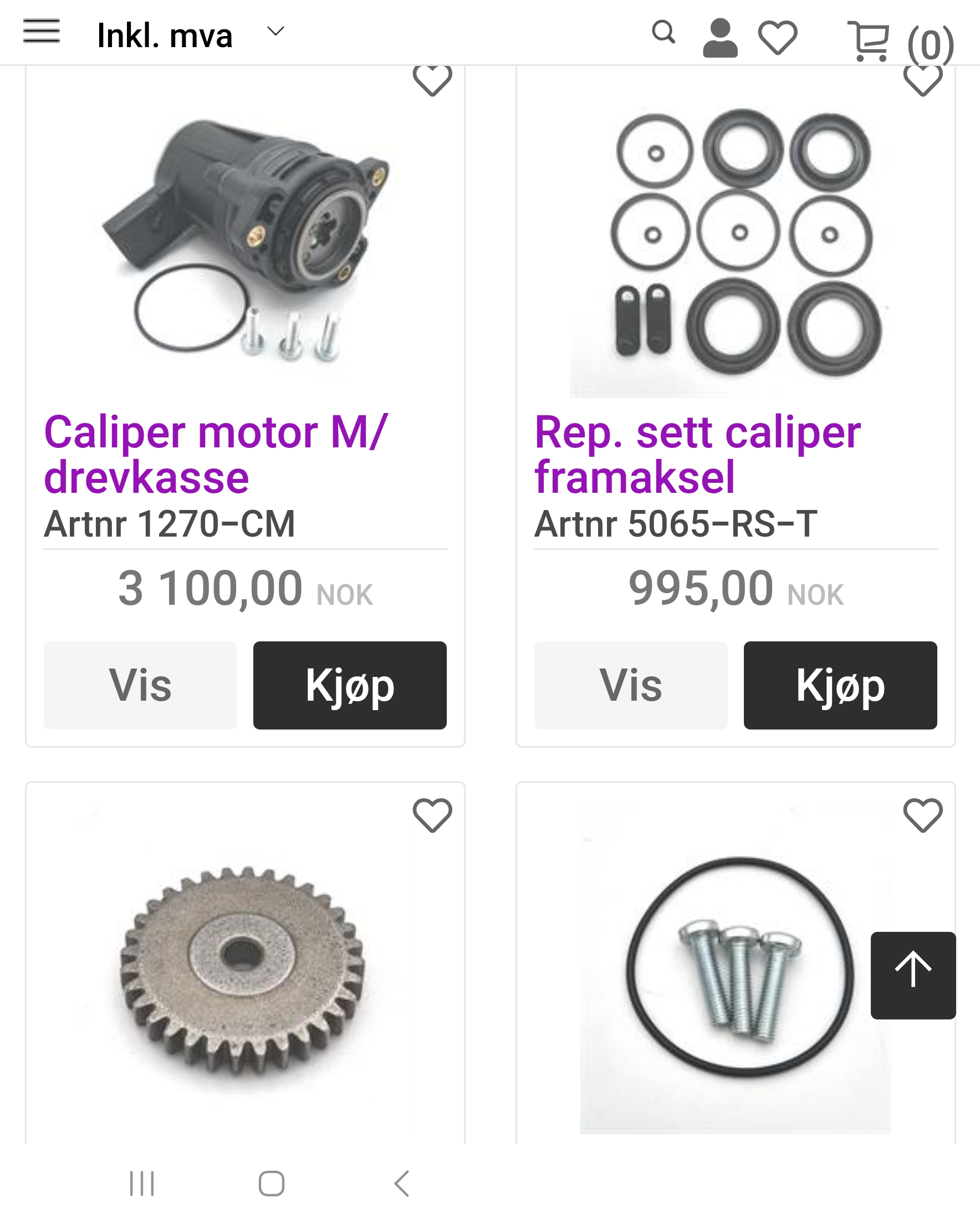

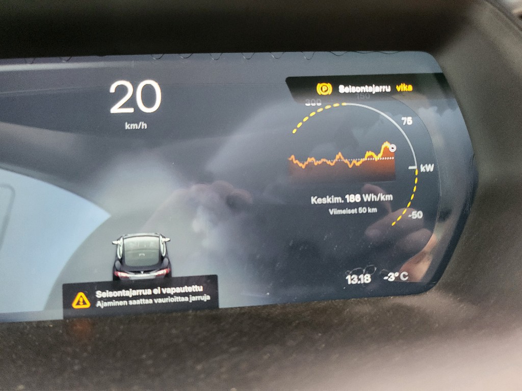

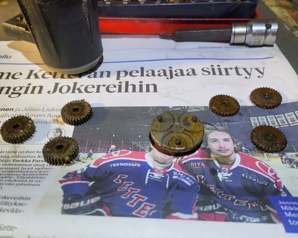

Talvi tuli ja ongelmat alkoivat.
No ei välttämättä talven vika, ensimmäisen kerran herjasi jotain seisontajarrusta viime kuussa Berliinin reissulla.
Sitten oli hiljaisempaa kunnes eilen alotti ja ei osannut lopettaa-joka ajokerralla tuli tekstiä tauluun ja mikä pahinta, vakkari ei toimi :(
Tuossa kylätiellä jyrkässä mäessä kun kikkailin sain jarrun jäämään jumiin, kuskin puoli kyseessä.
Lähti auki kun heijasi hetken eteen/taakse. Sitten pysyikin -onneksi-auki, joutui ajelemaan 250 km keikan epäkunnossa.
Hyvä että pääsin ajoissa lähtemään iltavuorosta. Niinpä saunaa lämmitellessä nappasin satulan irti ja tutkimaan.
Tässähän tietenkin käsijarru sähköinen ja toimii toimiessaan melko huomaamattomasti, P päälle ja jarru kiinni, D tai R päälle ja jarru auki.

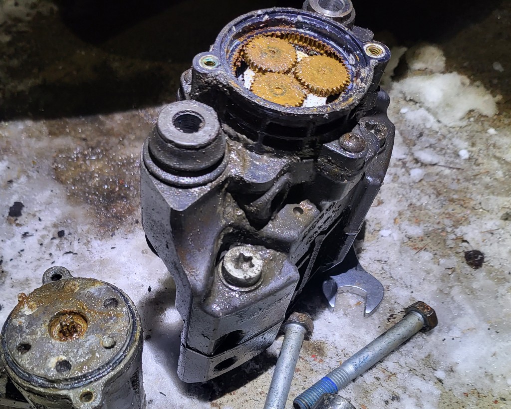

No satula käteen ja ihmettelemään.
Sitten sähkömoottori irti.
Tuossa moottorin alla liikkuvat osat ( kuin Sveitsiläisessä kellossa) jotka painaa mäntää kiinnipäin. Aika on patinoinut aika paljon skeidaa noihin booreihin jotka mahdollistaa rattaiden pyörimisen.
Liiat osat pois tieltä jotta pääsi puhdistamaan nuo urat, ei oikein muuten saanut kuin brakecleaneria ja puukon kärjellä ura kerrallaan.

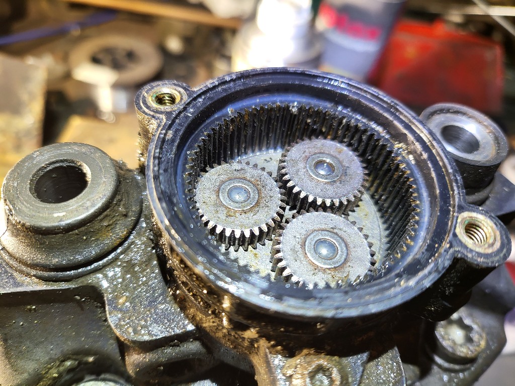

Tuossa menossa jo kasaan, pohjalaaki paikoillaan.
Loput osaset paikalleen ja sitten vielä koeajolla Amarokin konehuoneessa.
Laitimmaisiin napoihin kun tarjosi + ja - johtoa niin hyvin pyöri, ja johtojen paikat kun vaihtoi niin pyöri toiseen suuntaan.
Satula & pyörä paikalleen ja koeajo , toimii, vakkarikin taas.
Herjat hävisi ja tuo on mukava ettei tarvitse kuitata millään mitään vaan älyää ite että kunnossa tässä ollaan.
Mitenhän merkkihuolto toimisi, kai ne laittaisi koko möykyn hyllystä uuden ?
Viestit: 11217
Re: Kilanderin Tesla
Vaihtaisivat koko satulan ja lasku sen mukainen. Ei taida tarvikkeena edes saada?

Pappi kirjoitti: ↑01.12.2023 7:40 Vaihtaisivat koko satulan ja lasku sen mukainen. Ei taida tarvikkeena edes saada?
Mutta kaveri taitaa tulla tontille lumeen ja pakkaseen sen sentään vaihtamaan... :lol:
Peukut kyllä tästä DIY-teslailusta. Autoja nämäkin vain on 8)

Tuo edellä mainittu pysäköintijarrun huolto oli nyt ainut huomiota vaatinut toimenpide.Käytin oikean puolen mekanisminkin auki,siellä oli urat ja rattaat melko puhtaat,sähkömoottorin pohja oli aika hapettunut.
Ilmeisesti jo tehty jotain toimenpiteitä matkan varrella.

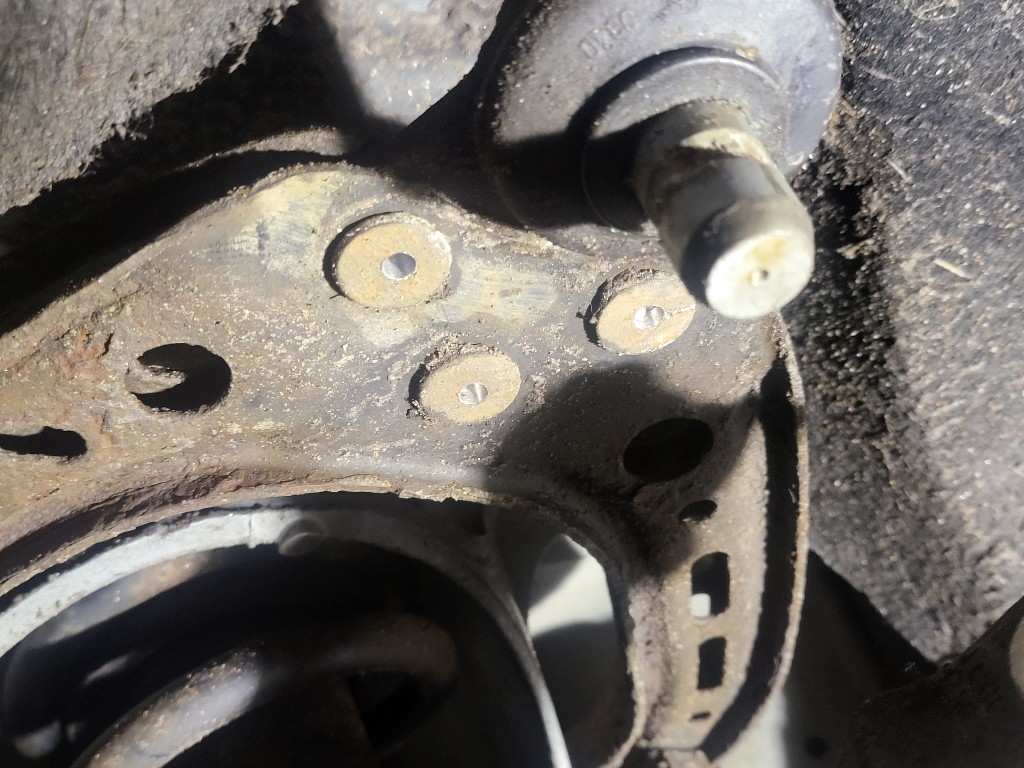

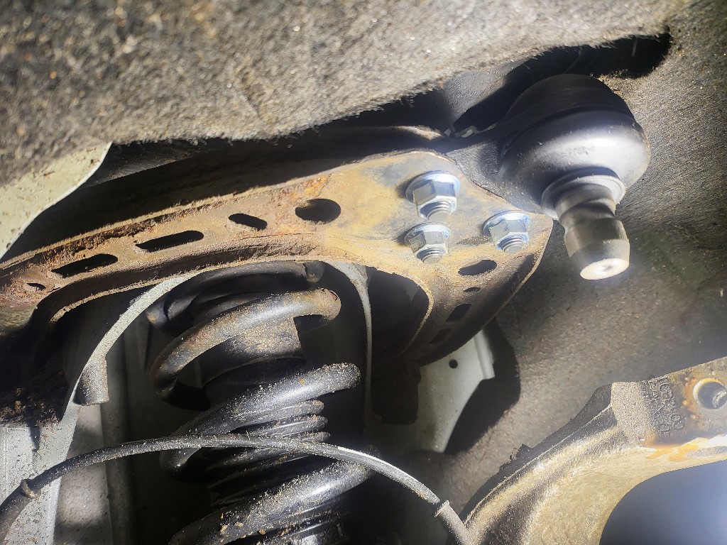

Renkaita vaihdellessa huomasin välystä yläpallonivelessä.
Katselin jo ylätukivarsia, mutta mitä sitä hulluttelemaan.
Pelkät pallonivelet kun nyt riitti ja Saksasta toimitettuna Viipurinportin
ABClle vähän alle 50 €.

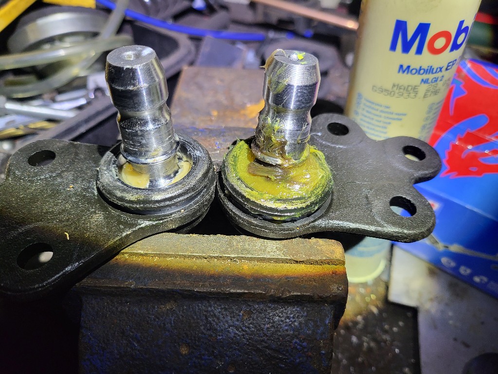

Sama homma näissä aina, liikaa ei rasvaa laiteta.
Vasen tehtaan jäljiltä, oikea Kilanderin.
246 000 km mittarissa, varmaankin alkuperäiset kun niiteillä kiinni.
Porasin ensin 5 mm reiät ja sitten 10mm.terällä loput.
Mikäs sille sähkömoottorille tuli ?
noita niitti kiintesiä kun on tullut vastaan niin lähtevät kätevästi taltalla ja moskalla tukivartta pitkin lyömällä(kuvan systeemistä tulee mieleen yhdenrellun alatukvarsi)

Pysäköintijarrun sähkömoottorista varmaan hiilet loppu tms.
Tänään huomasinkin tuon HS; n jutun Norjalaisesta osakaupasta.
Harmi kun ei EUn alueella vastaavaa.
Tuolta saa kaikki pysäköintijarrun kilkkeet.
Nuo pikkurattaat kuulemma menee halki kun aikansa jumii,
Teslalla vaihtavat uutta satulaa tilalle..
Paljonhan alvit, rahdit tullit tekisi..?

Jistain VW Caddystä niitit pallonivelestä voisi olla harrastetyökaluilla
lyötävissä, näille en kyllä ilman poraa pärjännyt.

kilander kirjoitti: ↑27.12.2023 22:33 Pysäköintijarrun sähkömoottorista varmaan hiilet loppu tms.
Ai olikin onneksi käsijarrun moottori
eikä autoa liikutava ajo moottori ajatelin että 1 niistä vai onkos siinä niitä ajomoottoreitta kuinka monta ?
kovaa sai rellun niitien sivuunkin taltalla ja moskalla lyödä että meni kannan ja tukivarren väliin sitten lähti 1 iskulla kanta pois
EU:n ulko puolelta osissa usein vero ostoshinaasta 9% siihen rahti paketin koosta riipuen
mutta veikkaus että luokaa jarrusatula 15-25 ja sitten noista kaikista alv 24%
(eli kivasti... veroa verosta :evil: )
kerää isompi paketti varaosia ja sitten reissu vaihteeksi
norajaan tukholmasta ajelaee helposti ~6h osloon,
osat sinen rajan taa jonkun hotelin respaan /paketti pisteesen
