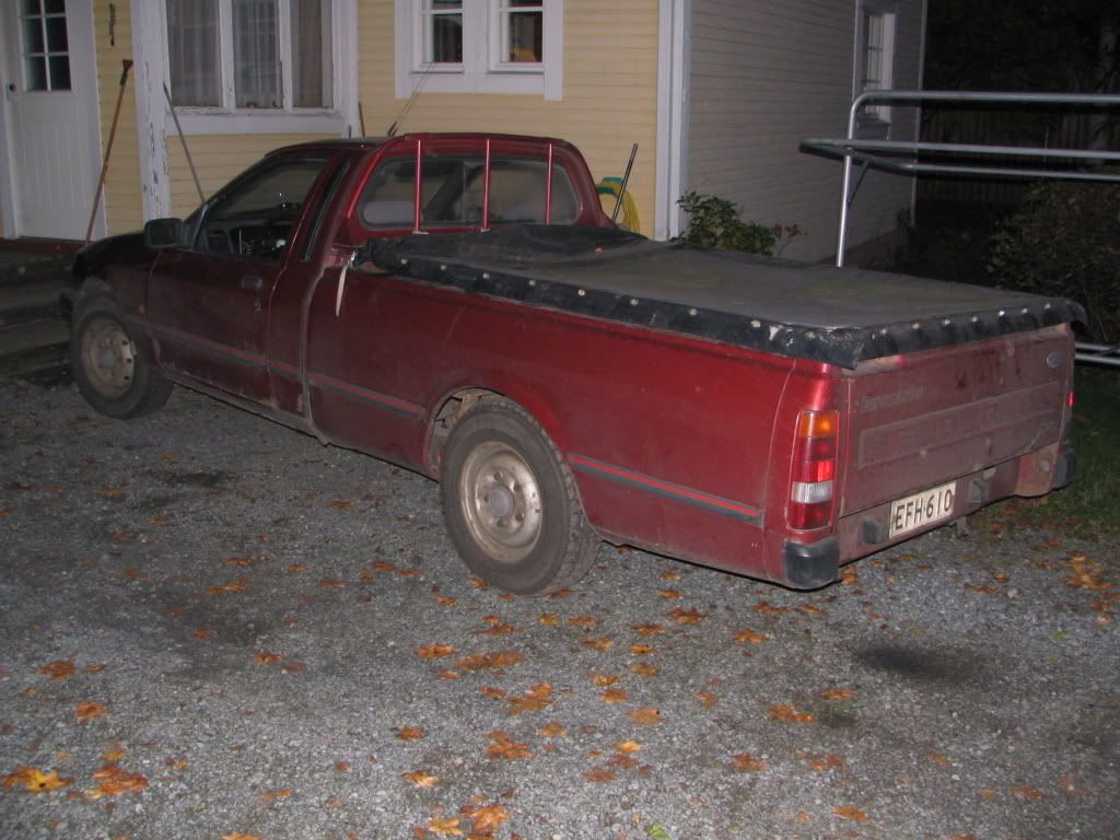

Ruosteinen romu, mutta leimattu ja toimii. Mitä nyt perä on väljä ja ulvoo hieman... Lava on kahella pultilla kiinni ja kolisee. Aurauskulmat (tai jotkut nivelet) on aika vihtaksellaan. Kulkupuoli on kunnossa, nollasta sataan katsotaan kalenterista. Perää on jo valmiiksi madallettu puolisen metriä, ja cossun coolerille tehty tilaa ja kiinnitykset.

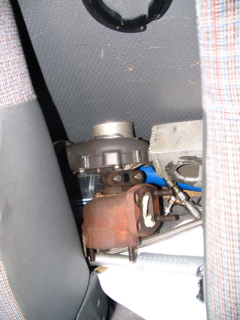

Ihan ensimmäisenä tuli ostettua tommonen:
http://i181.photobucket.com/albums/x244 ... G_3019.jpg
130kW mehtäkoneesta otettu melekein uusi hukkaportillinen KKK. Isompi kuin K26, mallia en tiedä.
Sille tietysti kaveriksi tuli ostettua Cossun cooleri ja ahtoletkut yms. rojut.

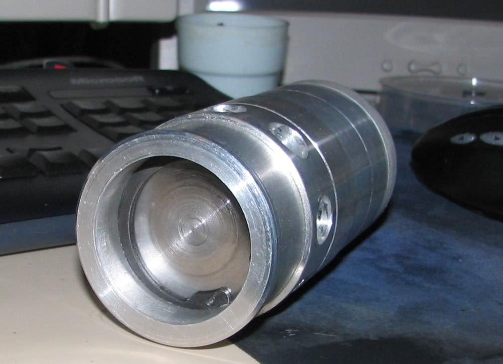

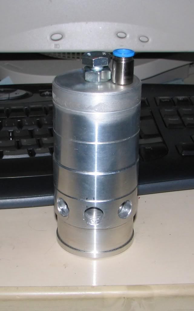

Tuommoinen tuli tehtyä, kun ei muuta tekemistä keksinyt:
http://i181.photobucket.com/albums/x244 ... G_2695.jpg
http://i181.photobucket.com/albums/x244 ... G_2694.jpg

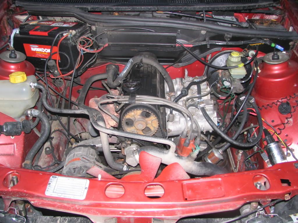

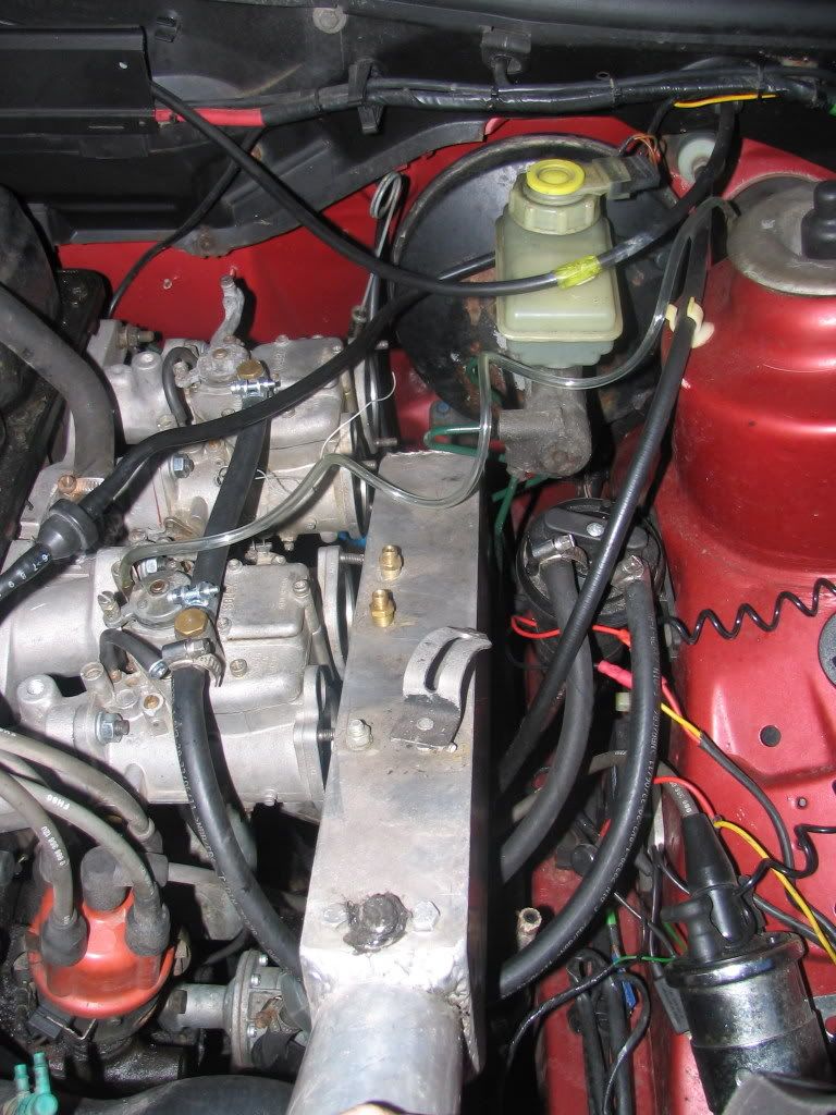

Tulihan tuohon ostettua EFI:kin, mutta en jaksanut alkaa asentamaan. Jätetään kuitenkin talteen, jos tulee Megasquirt joskus laitettua. Nyt pellin alla näyttää tältä:
http://i181.photobucket.com/albums/x244 ... G_3008.jpg (2x Solex C.40 ADDHE)

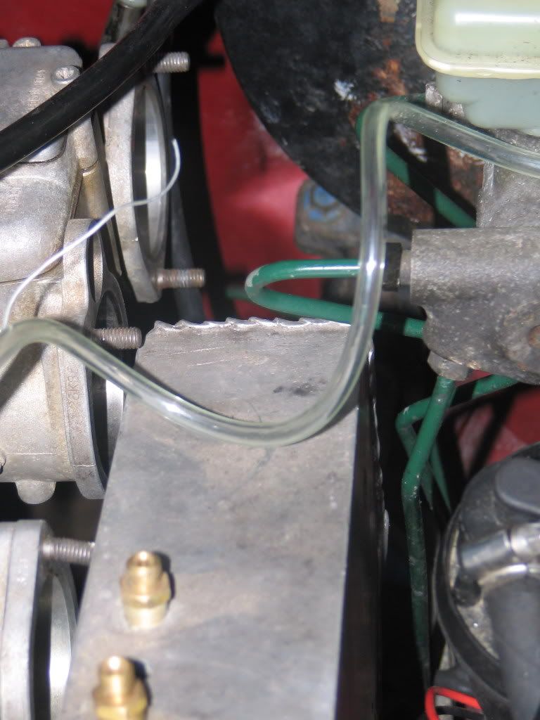

Ja jarruputket on tosiaan vähän turhan lähellä kaasareita, ei mahu tuo monumentaalisen kaunis painekotelo ihan viskaamalla:
http://i181.photobucket.com/albums/x244 ... G_3011.jpg
http://i181.photobucket.com/albums/x244 ... G_3012.jpg
Pitäs tehdä lyhyt imusarja, kun vaan jaksaisi... Tai sitten runnoa noita jarruputkia mykkyrälle ja vasaroida painekoteloa sopivammaksi. :roll:
Voisi olla hyvä idea kiinnittää kaasuvaijeri jotenkin muuten kuin jekkulangalla? :lol:

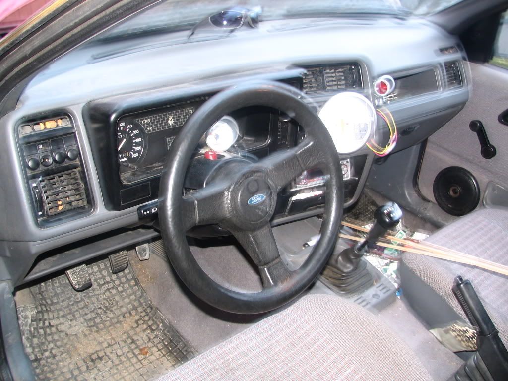

Sisusta näyttää tältä, kyllä kiertää, ahtaa ja kääntyy (auto ei ravista noin paljoa, vaan kuvaajan kädet :oops: ):
http://i181.photobucket.com/albums/x244 ... G_3020.jpg
Cossun ratti on kaverilta lainassa, kun omaan pikkurattiin on keskiö jo toista kuukautta tilauksessa. :?
