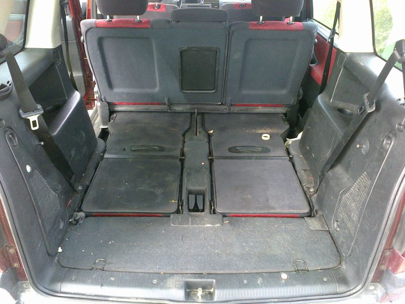

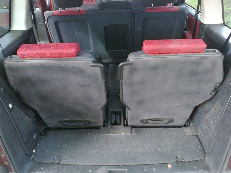

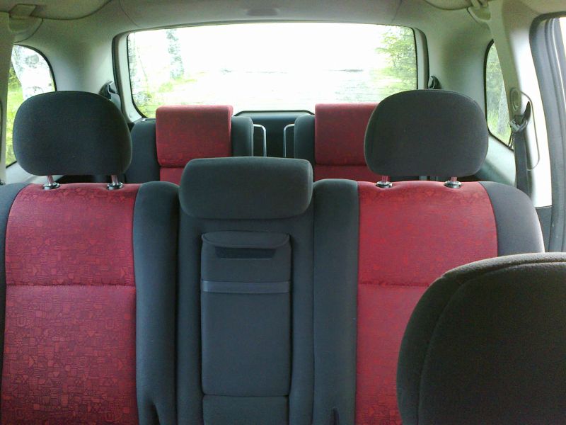

Zafirassa on hyvin muunneltavat istuimet.
Takimmaiset penkit (1+1) ovat erilliset ja käännettävissä alas niin että ne menevät kokonaan piiloon ja tilalle jää tasainen lattia.
Keskipenkki (2+1) on kokonaisuutena säädettävissä eteen-taakse ja jalkatilaa jääkin erinomaisen hyvin penkin ollessa takimmaisessa asennossa, myös takana sopii silloin vielä lapsi istumaan.
Eikä sinne aikuinen tietysti mahtuisi muutenkaan kuin tilapäisesti.
Kuskin penkissä on myös korkeussäätö ja ristiselän tuen säätö, ratissa tiltti ja teleskooppi.
Niinpä ajoasennon saa isompikin mies kohdalleen, tai vastaavasti hento nainen.
Silloin kun kyydillä on 7 henkeä tavaratilaa on avuttoman vähän.
Takapenkkien taakse mahtuu pari muovikassillista vaatteita tms. eikä muuta.
Reissatessa täytyy siis olla boksi katolla, pitääkin hankkia jostain telineet kattokaiteisiin.
Pikkutavaroille on mainiosti säilytystiloja, isot lokerot ovissa ja etupenkkien kyljissä, keskikonsolin lokerot, verkkotaskut selkänojissa, takimmaisten penkkien kohdalla sivuverhoilussa lokerot, vänkärin penkin alla vetolaatikko :happy:, mukitelineitä, neliömetri kojelaudan päällistä :lol: jne...

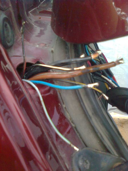

Toinen sähkövika on radiossa joka joko toimii oikein tai on tyystin mykkä, 95% ajasta jälkimmäistä
Pitää kokeilla toista mankkaa. Kaipa tuo lähtee blaukkarin koukuilla irti kun ottaa kuusiokoloruuvit edestä pois
Syy radion ongelmiin löytyi niinkin luonnollisesta paikasta kuin takaoven johtosarjasta, ilmeisesti yhteen sulanut johtonippu aiheutti hiljaisuutta.
Nyt olen tinannut yhteensä 31 katkennutta johtoa ja etuovet on vielä tutkimatta.
Sieltä voisi löytyä syyllinen siihen ettei vänkärin puoleista takasivulasia saa liikkumaan kuskin oven katkaisijasta ja kuskin puolen takaoven sivulasin saa alas muttei ylös :roll:
Takaovien katkaisijoista lasit toimivat kuten pitää.
Em. 31 johdon korjaus on saanut toimimaan
- rekisterikilven valot
- takakaiuttimet
- takalasinnostimet
- radion
- takalasin pyyhkimen ja pesurin
- takalasinlämmittimen
(tai eipä voi olla varma toimiiko se, se on varmaa ettei toiminut ennen johtojen korjausta :lol:)
Keskuslukitus ei toimi.
Siitä oli sulake palanut ja aiemmin kokeilin ehjällä, pari ovea meni kaukkarin napista lukkoon.
Avausvaiheessa sulake paloi uudelleen.
Lisäksi lukkoon oli mennyt polttoainesäiliön luukku ja sen tietysti huomasin vasta työmatkalla tankilla ja ajotietokoneen ilmoituksen mukaan bensaa jäljellä 25 km matkalle, työpiakka 45 km päässä.
Onneksi lukon solenoidin sai helposti irti.
Radiossa on näemmä sellainenkin ominaisuus että äänenvoimakkuus säätyy automaattisesti ajonopeuden mukaan.
Ihan hyvä, eihän Zafira NIIN hiljainen ole.
Viimeksi muokannut dealer, 30.5.2011 21:15. Yhteensä muokattu 1 kertaa.

Johtosavotta oli tämännäköistä.
Helppo paikka eli takaluukun johdot.
