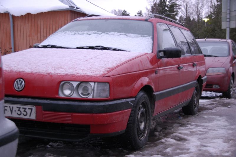

Muutama hiekohko kuva kyseisestä Muumista

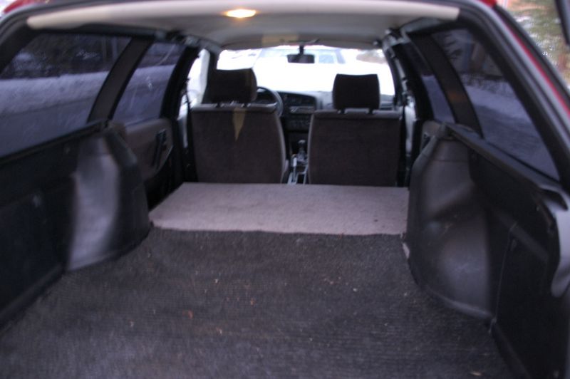

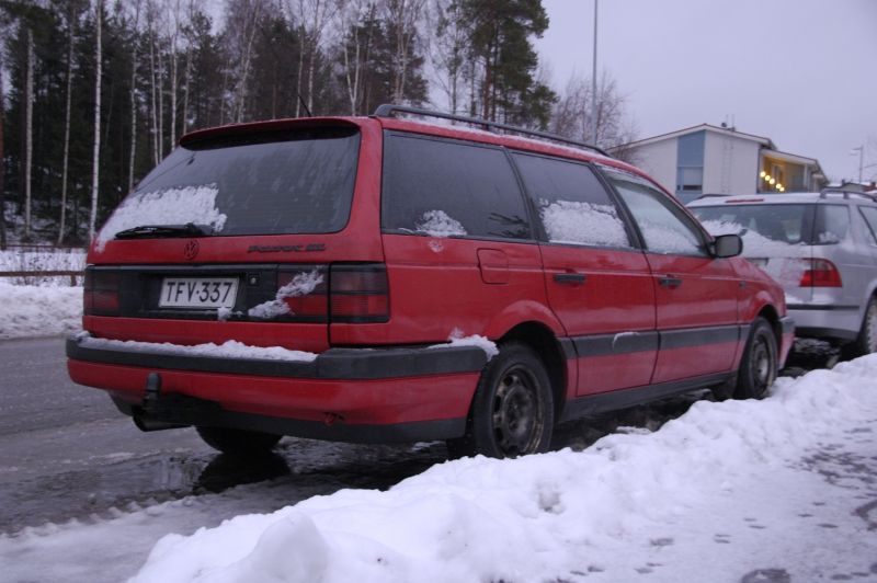

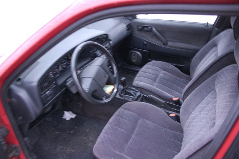

No nyt tulee muutama kuva.
off-focus-takakontti
Keikkaava kuskin jakkara
Töissä pesin auton kuumalla painepesurilla, lämpimällä vedellä ja as4-teho pesulla. Punaisia maalilastuja ja lakka lastuja lenteli iloiseen tahtiin. Edellisen omistajan paikka maalaukset on kyllä todella tökeröita ja helposti poistettavia :lol:
Akku on joku ruohonleikkurin tai pensselin pesuaineella toimivan laitoksen. Varmaan maksimissaan 55ah. Pari kertaa jo startti korahdellut kun ei ole jaksanut ottaa kunnolla kiinni. Vai olisko joku solenoidi menossa. Toimii kuitennii kun tarjoilee välillä c-tekkiä.
Ruosteita ei ole näkösällä kuin yhdessä kaaressa. Keväällä varmaan muutamassa lisää. Josko niille tarjoilisi kelien lämmettyä hiakkaa ja maalia ruiskun kautta.

Jakkaran takajaloista on todennäköisesti kiskojen muovitallat rikki/hävinneet. 171881213B numeron kans marmoritiskille, suunnilleen 4e/kpl maksaa ja kaks per jakkara.

kiitosta vaan osa-numerosta, jonku läpyskän päättelin sieltä hävinneen.
Mukavan simppeliä tekniikkaa, eilen lähdettiin vaimon kanssa kyläilemään. Vaimo vielä veteli kenkiä ja tumppuja päällensä kun olin jo tamineissa. Sanoin, että menen skrabamaan ikkunat. Kuitenkin tulin avanneeksi konepellin. Hiukan kitisevä hihna on himppasen löysällä... No jos sen kiristäisi. Ainiin vänkkärin penkilllä on ilman suodatin, jos vaihtaisi senkin.
aikaa meni muutama minutti. olipa hauskaa.
