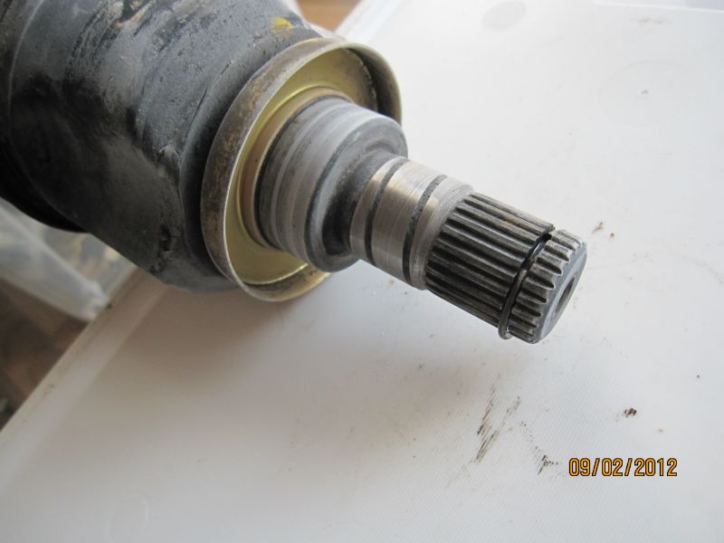

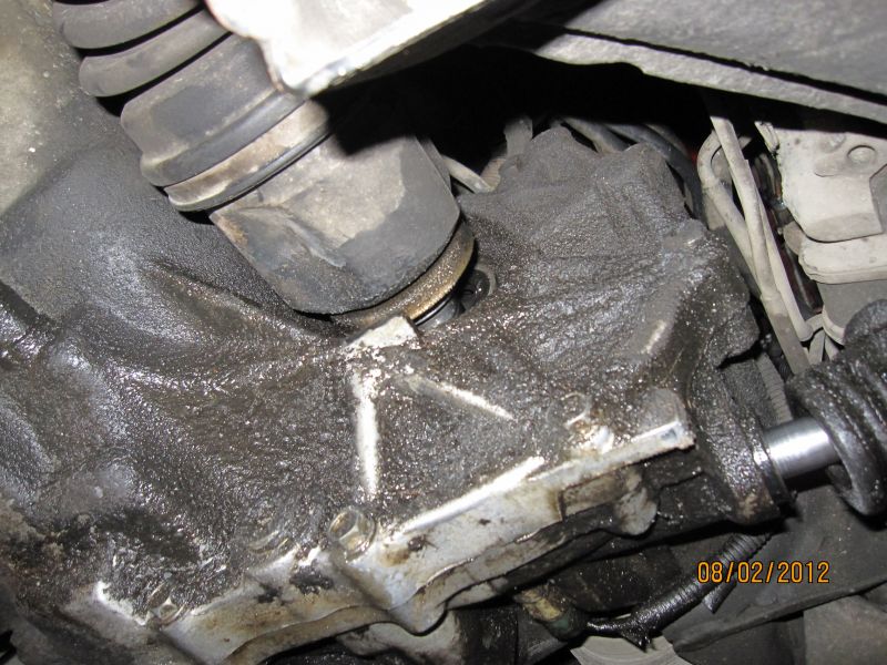

Siinäpä se, kuskin puolen vetari. Irti oli.
Hyvin täällä tiedettiin :wink:
En purkanut enempiä, mutta onko näissä taipumusta vanhemmiten irtoilla, vai onko tuolta lootan päästä yleensä jotakin särki.
Jos uusisi vain lukkorenkaan ja stefan?
Vetari muuten näkyvältä osin ok.
"Älykäs selviytyy tilanteista mihin viisas ei joudu"

Viesti Kirjoittaja ruikku »
Itse asiassa niin tiukka, etten saanut sitä paikalleen. Keinot loppu, aseet suureni, eikä asiaa auttanut yhtään -20 asteen pakkanen :lol:
No, vetari irti autosta, olikin pienen pienet "pärseet" jokaisessa boorissa.
Kaisenoissaanut ku olisi hakannut, pelkona vaan jotta jos laatikon päästä morjestaa boorit..
Kuva ehjästä käytetystä, naapurikylästä saatiin sopivasti uuskäytetty.
Vetari kiinni ja kovaa ajoa. Toimii taas. Kopkop.
Laatikon öljyt pitää vielä tsekata.
