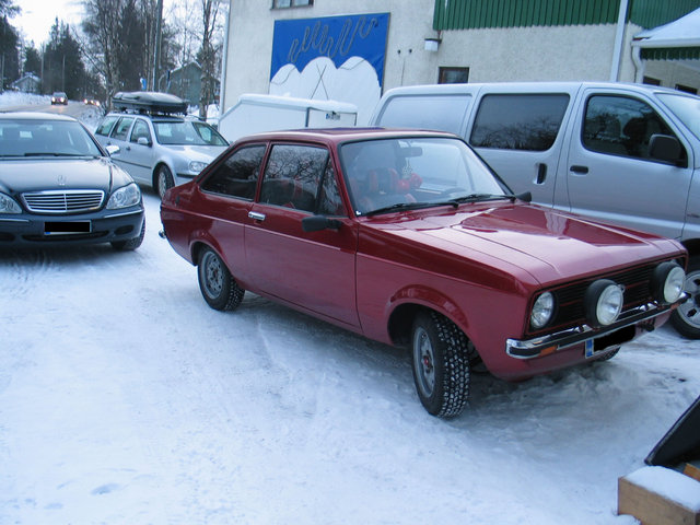

Peilit on vaihtunu kromisiin. Nuo oli ku lehmän korvat :D

Kuvahan on kolme-neljä vuotta vanha mutta samassa kuosissa edelleen. Pientä kukkaa on ottanu seisoessaan :huh: :protest:
Mutta katastuksesta selvisi pelkällä etulaakerin kirimisellä ja raidetangon pään vaihtamisella ;)

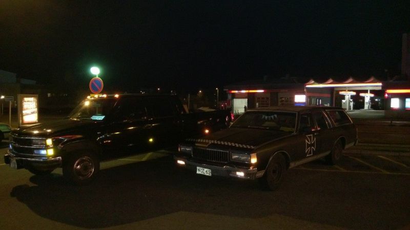

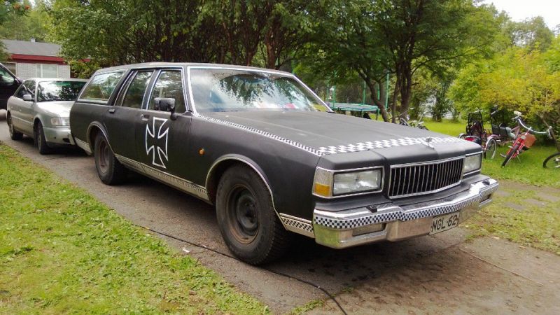

Nonnii muutin sitte tämän tämmöseksi omien harrasteromujen topikiksi.
Nyt sitte lunastin kaverilta tuon humppaliiterin. 200d:n annoin tilalle koska ei tuntunu kellekkää kelpaavan ja kaveri tartti semmosta
Kulutus tällä hetkellä mallia 100€/100km kaupunkipyörittelyllä. Syynä automaatti imu joka ei toimi ja se katotaan vkloppuna (tällä hetkellä imuläppä irti...)
Autohan oli muistaakseni Alavudelta parisen vuotta sitten menny Tervajoelle autoliikkeeseen ja edellinen omistaja oli kuuleman mukaan jaksanu peräti 13 vuotta kattoa autoa jolloin pisti liikkeeseen. Muutenkin hyvällä pidolla ollut janiineespäin mutta nythän tilanne on toinen kun ensimmäisenä joka autoon sopiva mattamusta kilikali maali pintaan rautaristeillä varustettuna ja sitte pari vuotta laulukäytössä ja vähä hälläväliä meiningillä niin soppa on valamis! :lol:
:pidu: :jook: :beerhug: :kuski:
Katotaan kauan tuota jaksaa kattella :D
-Mattamusta
-Rautaristit
-Suora ränni
-307 Olssin tuhnu kone
=Kylän kommein paskarottelo
(Kuva kesältä mutta yhtä hienossa kunnossa tälläkin hetkellä)
Humppaliiteri tositoimissa!
Sitte entinen lavaletukka ja Caprice
