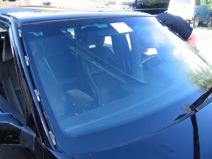

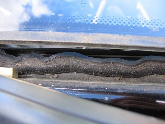

Tuossa kuunneltiin että jostain kuuluu ylimääräistä suhinaa "pappi"n 850 TDi:stä.
Vika löytyi oikein kunnolla kello 17 aikoihin ja ilmeet olivat :shock: (minä) ja :supersad: (pappi) luokkaa.
Pappi lähti hakemaan osia naapurikaupungista, minä tässä :jook: kahvia ja :nerd: odotellessani.
Kukas se ensinnä arvaa mikä oli rikki :?:
Vihjeet on annettu. :roll:
Harju ainakin tietää, älä sinä "arvaa". :lol:
Saa pappi kertoa koko jutun illalla tai huomenna itse jos järkytykseltään pystyy. :kuume:

Autoa ei saatu tälle iltaa ajokuntoon vaikka uusi osa on paikallaan...aamulla sitten.

Eli tämän tarinan alku sijoittuu vuoteen 1996, nähtävästi johonkin maanantai aamuun, paikkana volvon tehdas, jossa elämäänsä kypsynyt Johan tulee töihin. Mikään ei mene niin kuin pitäisi, eikä mitään tehdä niin kuin kirjoissa sanotaan...
Linjastolla tulee volvo 850TDi, jonka määränpää on Belgia. Antaa mennä vaan tuumii Johan ja tekee työtään hutiloiden...
Menemme ajassa eteenpäin, volvo on laivattu suomeen ja auto andersin välittämänä auto tulee tiilerille.... Lopun te tiijättekin tästä (autokuumetta, velkaa, autokuumetta, emäntä hermostuu etc..).
Todellakin olen kuunnellut jo tovin ajellessani, että volvo suhisee ikävästi, ovet kuitenkin menevät kiinni kunnolla eikä tiivisteissä ole reikiä yms. Viime viikolla tuumailtiin Tiilerin kanssa kun ajeltiin savon maalta kotiin, että ompa ollunna laiska auton omistaja kun ei lasia siivonnut sisältä päin.
Tänään sitten tallilla ollessani ja emäntää ootellessa aloin pesemään lasia mikrokuituliinalla (pirkka). Painoin tuulilasia sisältä päin vähän kovempaa ja korviini kuului epämääräinen klonks. Mitä v* :evil: Uudelleen painasu, hetkinen. Ulos autosta, painoin lasia :shock: JÄVLÄ! Lasi antaa myöten.
Soittelin Tiilerille ja hän lupasi keitellä kahvit, siinä pihaan tullessa tuumasin, että katoppa tätä... Aikamme paineltiin lasia ja kyllä, irti on liimauksistaan, vain alareunasta noin 25cm oli liimalla kiinni... Tässä vaiheessa meni ruokahalu ja muutkin halut. Ei ei ei ei... Ajelin kotiin, nukuin hetken ja soittelin sitten tiilerille, mitä tehhään ensiavuksi? Koriliimaa, rasvanpoistoainetta yms... Selevä tulen käymään...

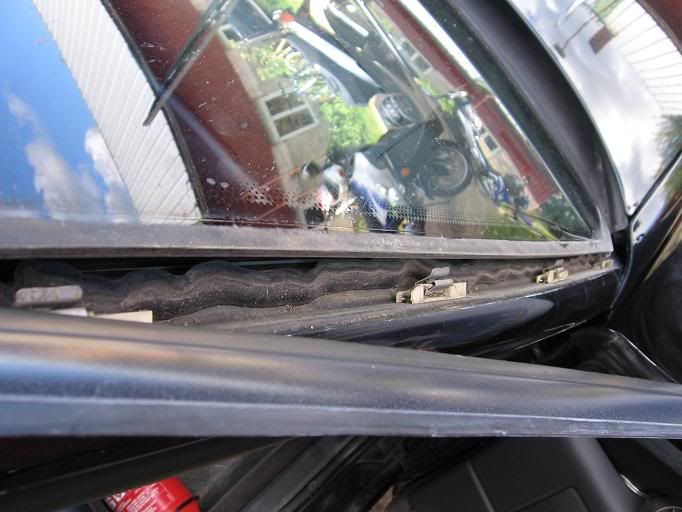

Oikeastaan tässä vaiheessa selvisi karuin totuus kun otimme listat irti ja katselimme toisiamme hiljaisuuden vallitessa :liebe: Olin jo päivällä selvittänyt, että Ylivieskaan pääsee lasin asennukseen vasta ensiviikolla ja sitä ennen olisi edessä vajaa 1000km ajoa. Ei hyvä, soitin lasiliikkeeseen ja kysyin lasin ja liimojen hinnan. Tiileri nyökytteli, että kyllä se saadaan ainakin väärin päin liimattua paikalleen jos ei muuta. Kävin sitten Tiilerin isän mersulla (200D, hyvä) hakemassa uuden lasin ja liimat Koskelan korjaamolta. Korjaamon isäntä odotteli lasin ja liimojen kanssa ohi sulkemisajan.
Aikamme siinä turasimme ja saimme lasin paikalleen. Nyt olen kotona ja auton saan huomenna...
Tässä vaiheessa erittäin iso kiitos Jarille asennustyöstä, Jarin isälle auton lainasta ja Koskelan korjaamolle odottamisesta ohi sulkemisajan.
Huomenna kirjoitan sitten loppulauselman. Muuten, lasiliiman ja koriliiman tehoaine just sama. Hintaeroa purkeilla on vaan noin 93e, että silleen. :x
To be continued... Kuvat laittanee Tiileri.

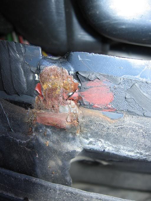

Edit: Harjun 15cm liittynee vastaavaan vikaan, ei mihinkään muuhun? hope so... Jaa mitäkö maksoi. Sävylasi asennettuna 250e. Lasi ja tarvikkeet 200e, eli ei ole isot katteet lasien laitossa, vaikka tuossa ei nyt aikaa kovin kauan mennytkään.
Edit 2: Erikoista tässä oli se, että vettä ei ole tullut sisälle laisinkaan, vaikka autoa on pesty yms.

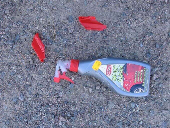

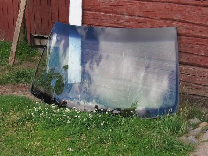

Semmonen vika, joo... otettiin tosiaan listat pois ja kokeiltiin raottaa lasia.
Sehän oli käytännöllisesti katsoen kokonaan irti. :shock:
Pyysin aiemmin soitellessamme pappia ostamaan laadukasta rasvanpoistoainetta, vaikka brakecleaneria, ja tuomaan tullessaan jotta saamme lasin ja tiivisteen puhdistettua.
Pappi osti "huuhdellaan runsaalla vedellä" - ainetta :shock: mitälie :lol: ja laittoi pullon Volvon vastavahatulle
katolle odottamaan. :lol:
Nostimme lasin pois.
Seisoin ruostepaikkojen edessä näköesteenä kunnes pappi oli lähtenyt hakemaan uutta lasia. 8)

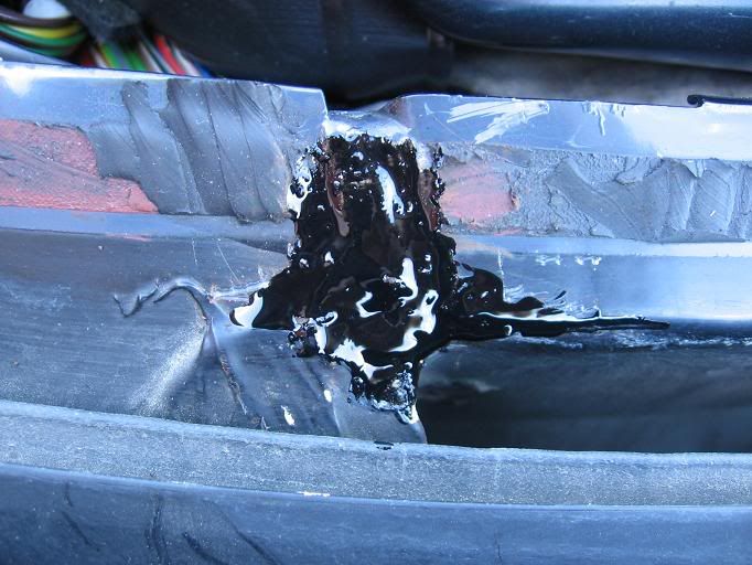

Sitten irrottelin liiman ja laitoin ruostekohtaan mönjää.
Mönjäpurkin kyljessä lukee "voidaan levittää suoraan kiinteän ruosteen päälle" eikä lauseessa ollut tippaakaan valetta. :D
Pappi toi uuden lasin ja liimat (lasi satasen ja liima satasen :shock: ), eipä siinä muuta kuin liima runkoon ja lasi vinoon paikalleen. :roll:

dealer kirjoitti:Seisoin ruostepaikkojen edessä näköesteenä kunnes pappi oli lähtenyt hakemaan uutta lasia. 8)
8) Sinä se osaat sitten kasvattaa pienen ihmisen käpyä. Tuumailin asennuksen edistyessä Tiilerin vaimolle, että jollain on se taito kasvattaa luonnetta näin arkiaskareidenkin lomassa :wink:
Eikä tuolla Rengaspojilla ollut muuta kuin tuota CRC:tä. Kuka se puhdistikaan karmit kakstahti pensalla :roll:
Listat lähti ehjänä irti sisältä ja ulkoa.

Joo :mrgreen: eikös ole kumma miten nuppineulanpäänkokoinen ruostekohta näyttää pahalta kun kuva otetaan tarpeeksi läheltä. :roll:
Listojen kiinnitystavasta Volvontehtaalle pisteet; pysyy kiinni, saa ehjänä irti ja takaisin paikalleen.

Tosiaan :idea: se jäi sanomatta; samaa mietittiin kun todettiin että lasi on irti, minkähänverran tuulilasi vaikuttaa Volvon vääntöjäykkyyteen ?
Joissain autoissahan sen vaikutus on peräti 30%, kuulemma.
Eihän Volvon kori kuitenkaan niitä veltoimpia ole, mutta varmasti tuo jotain vaikuttaa.

Veppe: Maali, jota voi levitellä kiinteän ruosteen päälle on Hammer. Löytyy eri väreissä rautakaupasta. Musta on just eikä melekeen passeli Mersun 040 koodiin ja tuohon Volvon perusmustaan. :wink: Punaisella voi sitten paikkoa vaikka Nissania :oops:
Viestit: 29873
Mönjä on Hammeriten maalia jota saa tietysti eri väreissä, tuolla mustalla on paikkailtu pussimersun maalausta tarvittaessa.
Tuntuu ihan oikeasti olevan hyvä maali.
Eihän niitä ruostetäpliä jaksa puhtaalle pellille hioa eikä voikaan ilman hiekkapuhallusvehkeitä - silti ruoste ei tule läpi mitenkään pian, viime kesänä maalatut kohdat ovat vielä suurimmaksi osaksi OK.

No tuohan on ihan arkipäivää kun noitten lasien kanssa päivittäin pelailen :D
Yleensä syy tommoseen on että on jätetty joku liimanvalmistajan aktivaattori/primeri käyttämättä ja sitten vuosi pari asennuksen jälkeen käyp justiinsa näin :?
