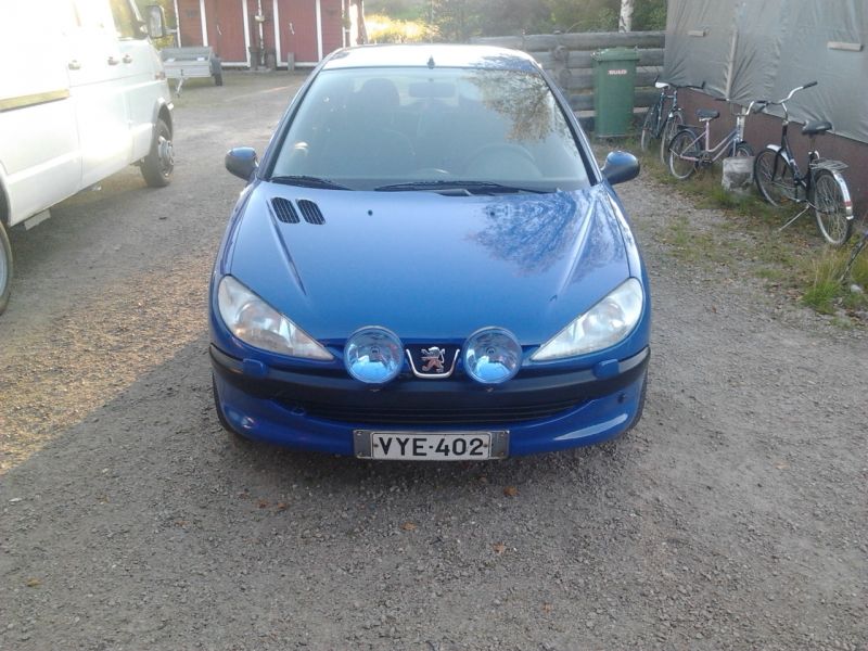

Rompepäiviltä löysin siniset pyöreät lisävalot edullisesti, kantikkaat pois ja nämä tilalle...
Kantikkaat piti ruuvata ritmon nokalle kiinni.

Aika #tanan sievä peltoautotuomion saaneeksi?! :whisper:
"Huominen on aina tulevaisuutta."
ile kirjoitti:Aika #tanan sievä peltoautotuomion saaneeksi?! :whisper:
Ihan samaa hämmästelin :lol:
