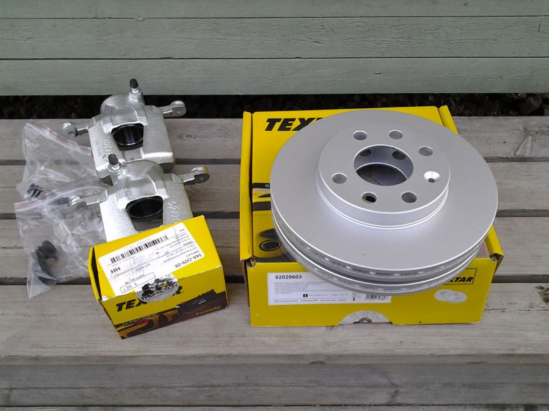

Tänään toi lähetti Saksasta paketin pihaan. Sisältä löytyivät Textarin (?) levyt ja palat sekä siistin näköiset satulat, liukutappien kumit ja jarruletkun kuparitiivisteet. Vanhoja satuloita ei tällä kertaa tarvitse palauttaa. Asennus siirtyy parilla viikolla eteenpäin.

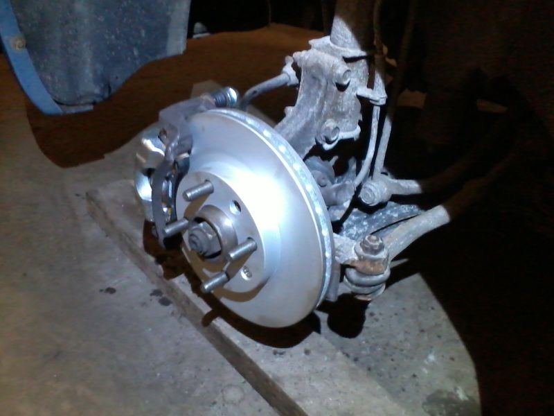

Tänään sain rassaustallin mini miitissä vihdoin vaihdettua eteen satulat, levyt ja palat. Helppoa oli asennus, kun sai lämpimässä tallissa nosturin päällä uusia osia asentaa. Kyllä nyt letukka pysähtyy!
Nosturilla kun kerran oltiin, niin saatiin vihdoin selvyys mistä pakoputki "tsupsuttaa"? Aikaisemmin sitä oli jo rassausmiitissä etsitty, mutta nyt vuoto paikantui haitarijatkokseen. Täytyy laittaa se vielä amis-patentilla kuntoon ja katsoo sitten helmikuun suikkalakki käynnin jälkeen korjataanko pysyvämmin. Vähän on hankalassa kohtaa suoraan öljypohjan alla. On muuten aika tiivis kone, kun alkaa öljypohja olla ruosteessa.

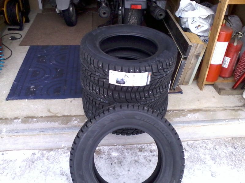

Nyt saa Letukka uudet nastarenkaat, vaikka itse olen vannoutunut kitkojen kannattaja. Jos Letukasta tehdään keväällä nauloja ja peltikattoa, niin nastarenkaille on suunniteltu myös jatkokäyttö seuraavaksi talveksi.
Tänään toi kuljetusliike pihaan Hankook Winter I*Pike RS renkaat. Hinta oli edullinen ja kohtuu hyvin oli rengas pärjännyt viime vuonna TM:n testeissä. Aika mielenkiintoisen näköisiä nastoja oli renkaaseen tuikittu. Pienen mutterin keskellä oli torx terän näköinen kovametallinasta. Aika näyttää miten pysyvät rouvan käytössä renkaissa.
Letukassa ovat uudet nastarenkaat alla ja ihmeen positiivisilta Hankookit tuntuivat. Ensikuulemalta ovat hiljaisemmat, kuin vanhat nokialaiset ja suuntavakaus sekä ajettavuus sulalla tiellä parananivat. No, miten niin? Letukka meni reilua 80 kuin kalliimpikin auto! Pihassa oli polannejäätä ja siitä lähti loivaan ylämäkeen kuin tyhjää vaan. Nyt vain odotellaan talven alkua.

Meillä Letukka on kakkosautona ja hyvin on ajanut asiansa. Jarrut laitoin ja uudet nastarenkaat hommasin. Laturin laakeri vähän ulisi kovalla pakkasella, mutta muuten on rouva vain ajanut ja tankannut eli halpoja kilometrejä. Pääomaahan meidän autossa on kiinni 0 euroa. Toistaiseksi ovat vikavalot pysyneet sammuksissa.
