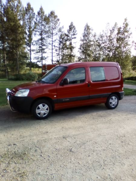

Tämmöinen rahti alus, mahtuu istumaan hassu-hattu päässä. Hieman kaipaa pesua ja puhdistusta sisältä...
Viestit: 11001
Sullahan taitaa olla kone siellä? Pesua ja puunausta. Söpö💋

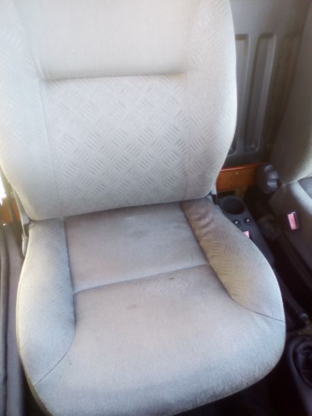

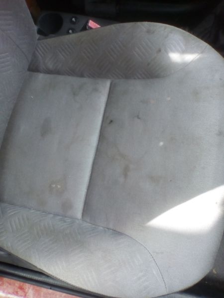

Tämmöinen oli vänkärin penkki ennen pesua
Pesun jälkeen... lähti muutes aikamoista kiisseliä
Viestit: 11001
Hyvä verhoilunpesukone kyllä hankkii hintansa takaisin. Varsinkin kun pestäviä kohteita on useita. En kyllä osaisi olla ilman Puzzia... Helpottaa huomattavasti autojen yms tekstiilien pesua.
Kiisseliä... :twisted:
Viestit: 29608
Sama täällä, ei osaisi enää olla "puzziton". Niitä tavallaan parhaita töitä auton parissa kun likaisen kangassisustan puhdistaa verhoilupesurilla, tottavie näkee muutoksen 8)
cmeli
Viestit: 1080
Liittynyt: 03.2.2006 13:19
Viesti Kirjoittaja cmeli »
Gyllä, puzziahan tuo huutaa ja vähän liuotusta. Eiköhän noista ihan ok tule. Siis kandee IHAN ostaa sellainen ihan vaikka ei ois tuossakaan kunnossa penkit. Joka kesänä ihmettelee sitä paskan määrää mitä sieltä PUHTAISTA penkeistä lähtee. :shock:

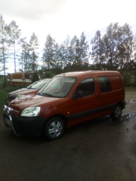

Jonkunlainen ero entiseen verrattuna
Viestit: 11001

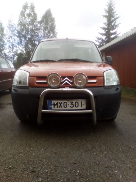

Lisävalotkin löytäneet paikkansa.
man 12-224
Viestit: 1112
Liittynyt: 26.10.2010 16:17
Paikkakunta: sonkajärvi
Nuo oli jo ostaessa paikoillaan. Jotkut pienet hellan valot, ei huonot mutta turhan pienet minun makuun. Nbb tai Bosch 225 on just sopiva. Mittailin tuossa katon leveyttä, 42 tuumainen led paneeli mahtuisi...
man 12-224
Viestit: 1112
Kun tuli puheeksi niin kävin ihan katsomassa mitkä nuo valot on... Hella luminator compact celis chrome, ref 37,5. Matkamersun keulalla oli isot luminaattorit, ne oli oikeat kaukovalot, kuvio pitkä ja kapea.
