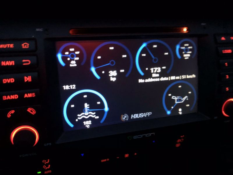

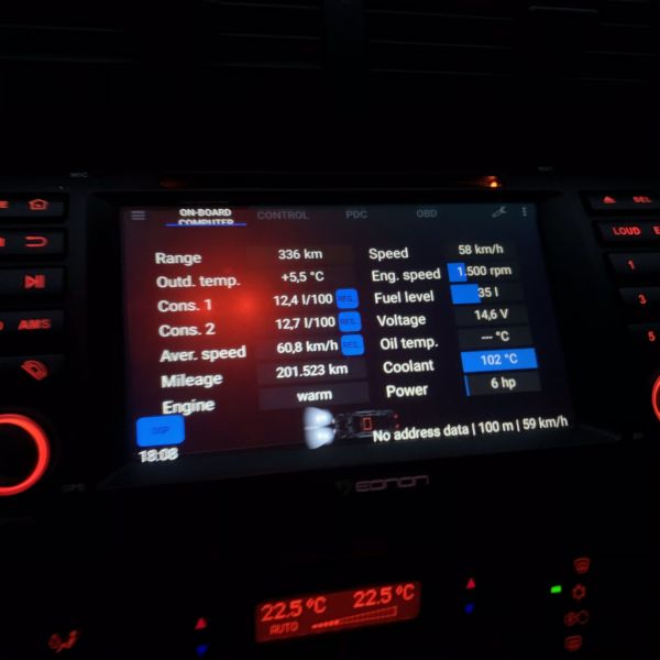

Eononin soitin tuli männäviikolla. Ja roipetta sen mukana on niin, että hirvittää. Pittäis löytää motivaatiota ja aikaa asennella se paikoilleen. Isoin homma lienee peruutuskameran ja radion kaapelin (radio on tässä peräkontissa) kytkeminen, kojelaudalle tulee vielä kamera ja jonnekin kattoon mikrofooni. Ja oma hommansa on siinäki, että saa ne juttelemaan väylän kanssa, jotta ajotietokoneen toiminnot säilyy. Pientä murhettakin oli. Auto nyhti vedätettäessä, ihan persauksissa tunsi pientä nykimistä.
Hain KL:stä Ravenolin öljyä, joka on tarkoitettu näihin xdrive- jakoaskeihin. Pudottelin eilen vanhat ölpät pois, oli muuten pikimustaa. Vetkuttelin sen seittemän desiä uutta lientä tilalle ja jukolauta! Nykiminen hävisi kuin taikaiskusta. Yleensä tuommoset nykimiset saavat mulla aikaan kone- ja lootaremiontin sekä auton maalauksen. Nyt meni helposti kuin leijonilla lätty maaliin.
-Spöke

Kas kiitos tuosta kuvien järjestelystä. Voisiko joku avata, miksi jakoaskin öljynvaihto aivan selvästi muutti myös vaihteistonkin toimintaa? Selvästi parempaan suuntaan. Muutenkin auto tuntui tukkoiselta, vaan on piristynyt päivä päivältä. Ajotietokoneen mukainen keskikulutus näkyy olevan 12,8l, ajosuoritteen ollessa noin 50/50 taajamapätkää/ maantietä. Tuon kanssa pystyy elämään. Cadillaciin verrattuna kyyti on sporttisempaa ja jotenkin tanakampaa. Ohjaus on turhan raskas, kaipais servotronicin. Sen kait sais retrofitattua, vaan ei ole työlistan ykkösiä. Mulla on ollut -90 -alun Cherokee matkalaukkukutosella sekä -99 S10 Blazer vortech v6:lla. Kumpikin oli isoruokaisempia ja laiskempia. Kehitys kehittyy. Näemmä.

Himpskatti, tää on vallan unohtunut päivittää! Kilsoja on kertynyt tasaiseen tahtiin, nyt jo yli 200tkm. Eononin soitin ja kojelauta- sekä peruutuskamerat sujautin paikoilleen heinäkuussa. Joutui kojelaudan runkoa veistelemään, on sitten peruuttamaton temppu. Väylään asensin ibus- appin, jotta soitin osaa ohjata vahvistimia sekä muita auton toimintoja. Ei oo paluuta. Jumalattomasti kaikkea kivaa pystyy koodailemaan, päivävaloja, peilien kääntymisiä, kaistanvaihtovilkkuja, kääntymisvaloja jne. Samalla hokasin, että tässähän on kurvivalot bixenoneina. Tuntuu jopa toimivan, valaisevat mainiosti. Koiranluut jouduin vaihtamaan, sekä öljyt tietenkin + kaikki suodattimet. No, polttoainesuodatin on vaihtamatta, se oottelee, että saisin alkoholisarjan tuohon paikoilleen. Kuvei.
