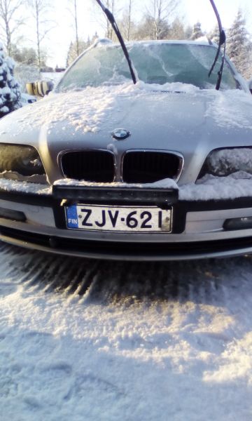

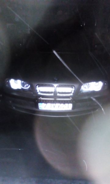

Pappi-peijooni sai yli puhuttua joten tilasin walonia Prime lisävalon ja laitoin sen pikku-ooppeliin. Poika ryöväs salakavalasti, otti irti ja laittoi bimmeriin...
Viestit: 11194
Tuossa sopii olemaan pohjasta kiinni. Saa asennettua lähelle keulaa. Hyvä niin.

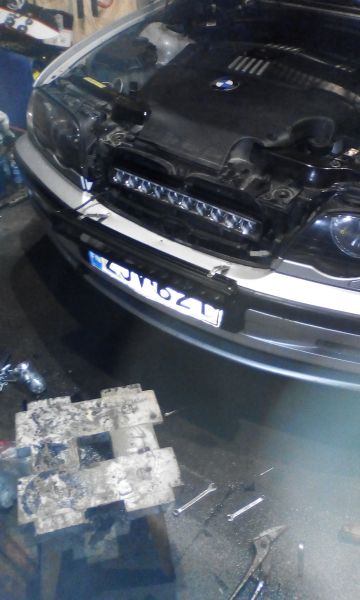

Papin luona sattui lojumaan hyllyssä hylättynä ihan joutilas w-light comber led paneeli. Otettiin koe käyttöön jos sille jotain käyttöä keksisi... Pikku-ooppeliin kyllä ajattelin mutta näin kävi.
Puukkosahalla hiukan turhia muoveja pois edestä ja Prime löysi paikkansa maskin takaa.
