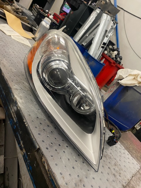

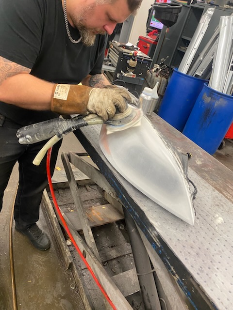

Pientä laittoa tullut tehtyä em. toimien lisäksi:
- umpioden hartsikäsittely, paransi valotehoa huomattavasti

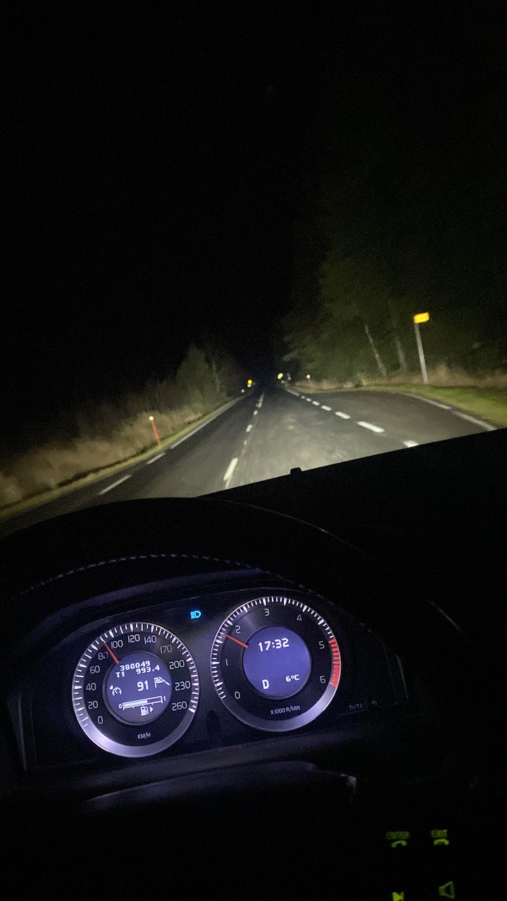

- Osram Nightbreaker Laserit ajovaloihin, rupesi näkymään (on muuten helppo vaihtaa polttimot kun umpiot irtoaa ilman työkaluja)
- pitkiin H9 55W xenonit
- Pureluxin paneeli keulaan, nyt mukava ajella työmatkaa

Onko muuten pysynyt nipussa ja äänettömänä. Mittarissa näyttää olevan 380tkm joten onhan tuo tietä nähnyt.

Mikäs tuo valojen hartsipinnoitus on? Normi kiilloitus mutta sen jälkeen vedetty jotain taika-ainetta? Tästähän on kahta koulukuntaa, toiset luottaa vahaan ja toiset lakkaan uv-suojauksessa.
nix0n
Viestit: 1286
Liittynyt: 08.3.2013 13:44
Paikkakunta: Kymi
Re: Multivirin hairahdus
Viesti Kirjoittaja nix0n »
https://www.automaalit.fi/ajovalon-kunnostus/
Olettaisin, että tuon tyylisellä setillä tehty. Toimiva kapistus kyllä.

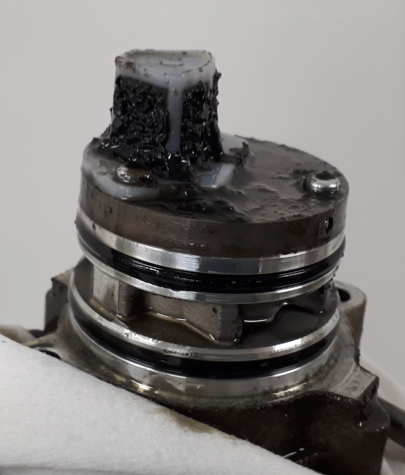

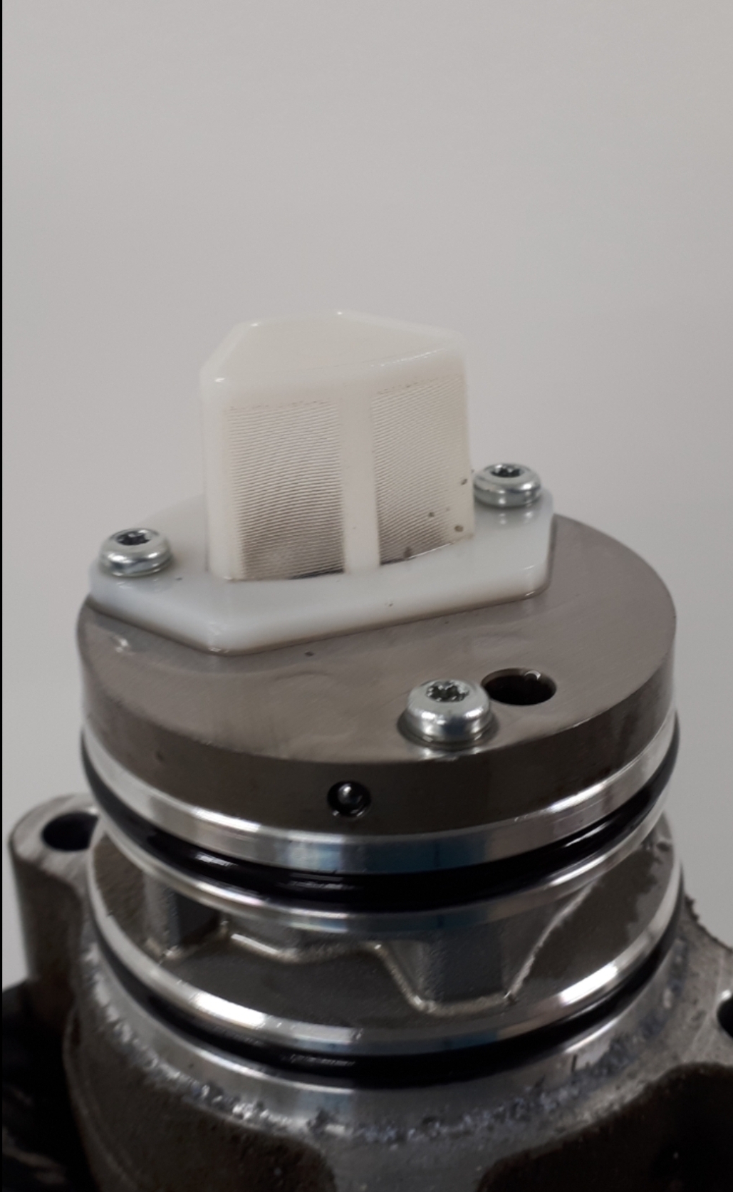

Heti kättelyssä tuli vaihdatettua kaikki öljyt,ja myös haldexin sihdin puhdistus.
Näissähän tuppaa neliveto häviämään pois poikkeen kun em.toimenpidettä tarpeeksi pitkään laiminlyödään.

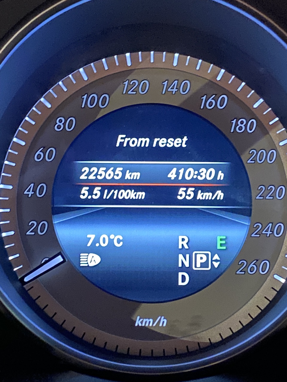

Tämän kanssa ollut seesteistä ja ennalta arvattua elämää. Ei vikoja, diisseliä tankkiin 1100km välein ja vetoja. Öljyjä vaihdellu 8-12tkm välein, vaihteistoöljyt pitäisi vaihtaa pian.
Hyvä varuste tuo aktiivinen rengaspainevalvonta. Alkoi hälyytellä paineista, ei tuntunut ajossa mitenkään että oli noin 0,8bar vajaana oikea takarengas. Ruuvihan sieltä löytyi, hätapuna kamelinpaskapaikka motonetistä tilalle, pitänee käydä rengasliikkeessä laitattamassa tiptop paikka. Toki voi olla ett unohtuu käydä kun kamelinpaska pitää :lol: :lol:
