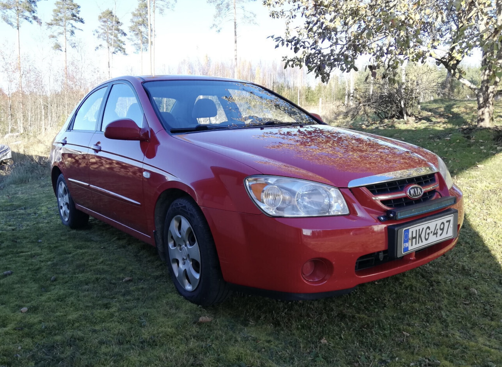

Re: Kia Cerato 1,6 LX 2006 - Salamasorsan korvaaja
Pikafaktat:
Kia Cerato 1,6 LX 4D - 5v manuaali vm 2006, katsastettu 5/2023
aj. 211 tkm, aukoton huoltokirja, jakohihna vaihdettu 5/2023 km-lukemalla 205 tkm
Continental kesärenkaat ja lähes tulliterät talvirenkaat jotain outoa merkkiä (nastat, valitettavasti.
Lohkkolämppäri + sisätilalämppäri
Sähköikkunat + keskuslukitus - ei ilmastointia!
Vetokoukku + joku ledbar keulalla
Ollut edellisellä omistajalla 10 vuotta, häntä ennen pari omistajaa.
Siisti ja ehjä muuten, pienen pientä lakkavikaa parissa kohtaa, pikkuruisia kiveniskeymiä keulassa sekä konepellissä (tämä tuttua myös mun Subarussa).
Hintapyyntö oli normisettiä noille spekseille, tarjosin hieman alle ja päästiin heti sopuun. Myyjä oli viehättävä, ehkä aavistuksen minua vanhempi nainen, Oikein mukava ihminen jonka kanssa oli helppo käydä kauppaa.

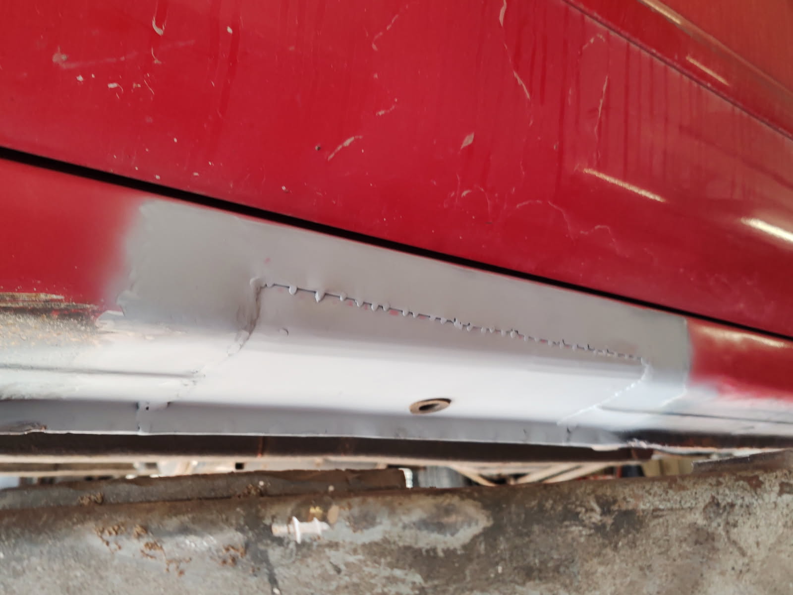

Eli tämä se on vielä työn alla, kun ei tunnu ikinä valmistuvan kun uutta korjattavaa pukkaa koko ajan. Mutta tiivistetysti. Vaimon tyttären auto...a
Alunperin siis vika oli että sytytti ABS-valoaa kun ajoi yli 80 km/h. Toukokuussa kesärenkaita vaihtaessa huomasin, että hantin takasatula jumissa, palat metallilla ja jarrukilpi näkkileipää. ABS anturi / anturit takana ja/tai kehät sököt Tästä lähdettiin.
Otettiin Kia pois liikennekäytöstä kun tytär ilmoitti kustannusarvioni jälkeen, että on rahaa korjauttaa vasta heinäkuussa kun saa kesälomarahat.
Heinäkuussa likka sai uuden edullisemman vuokra-asunnon, joten rahaa tarvittiin muuttoon, vuokratkuuseen yms. Vaimo ilmoitti maksavansa tarvittavat osat tupaantuliaislahjana, että saadaan homma etenemään. Hommasin osat ja rempan aloittamisesta onkin tuossa jo edeltävissä viesteissä jotain, mutta summattuna seuraavat osat vaihdettiin takajarruihin:
- molemmat jarrukilvet ja ABS anturit
- uudet jarrulevyt ja -palat
- oik. jarrusatula
Takapää aastiin valmiiksi vaikka hieman vastusti. ABS anturit tuhannen jumissa, piti porata pois. Asennuskaan ei ollut ihan bolt-on, sillä anturin reiän halkaisija 17,5 mm ja anturin halkaisija 18 mm. Reikiä hiottin isommaksi että anturit saatiin paikoilleen. Takapää saatiin kuntoon, sillä ABS-valo saamui kun autolla ajettiin muutama metri eteenpäin. Luulin että homma ok, mutta leimalle mennessäni kun vauhti nousi yli 80 km/h, syttyi abs-valo.Nyt oltiin ajallisesti jo syyskuussa.
No, oli kaikenlaista kiiretta ja lokakuussa sitten piti mennä jo vikakoodin luentaan ja ilmoitti ettei saa molempien pyörintänopeusanturien signaali yli toleranssien. Siispä kauppaan ja ostamaan abs-anturit eteen. Liottelin antureita WD:ssä, pari viikkoa ja turhaan.
Nyt marraskuussa jatkui hommat. Porata piti molemmat pois. Kuskin puoli meni opetellessa, sillä anturin piuhan liitoskohta on sisälokarin takana ja samalla huomasin että molemmat jarrukilvet ovat myös edessäskin näkkileipää. Myös anturin reikää piti hioa, kun anturi ei mennyt heittämällä paikalleen. Kuskin puolen anturin vaihtotyön jälkeen sammui abs valo pari metriä ajettaessa, joten siinä ei tapahtunut mitään ongelmaa, syttyi uudestaan kun ajettiin yli 80 km/h. Tietenkin, koska oikean puoleinen anturi vielä vaihtamatta. Oikealla puolella vaihtotyö meni nopeammin ja sielläkin anturin reikää piti hioa. Mutta nytpä ei abs-valo sammunutkaan parin metrin ajon jälkeen ja jatkaessani koeajolenkkiä sytytti myös jarrujärjestelmän punaisen merkkivalon.
Tuumin että mikä meni pienee ja työvaiheita miettiessäni arvelin että tod. näk. anturia pois poratessani saatoin osua abs-kehään... eli taitaa vielä sekin mennä vaihtoon... täytyy mennä vielä luetuttamaan vikakoodit ja katsoa mitä se kertoo...
Että tämmöistä.
Mutta lopuksi yksi kysymys. Nimittäin molemmata etujarrukilvet rapisi lattialle ja niitä ei siellä enää ole. Niin tuleeko leimalla hylky vai korjauskehotus?

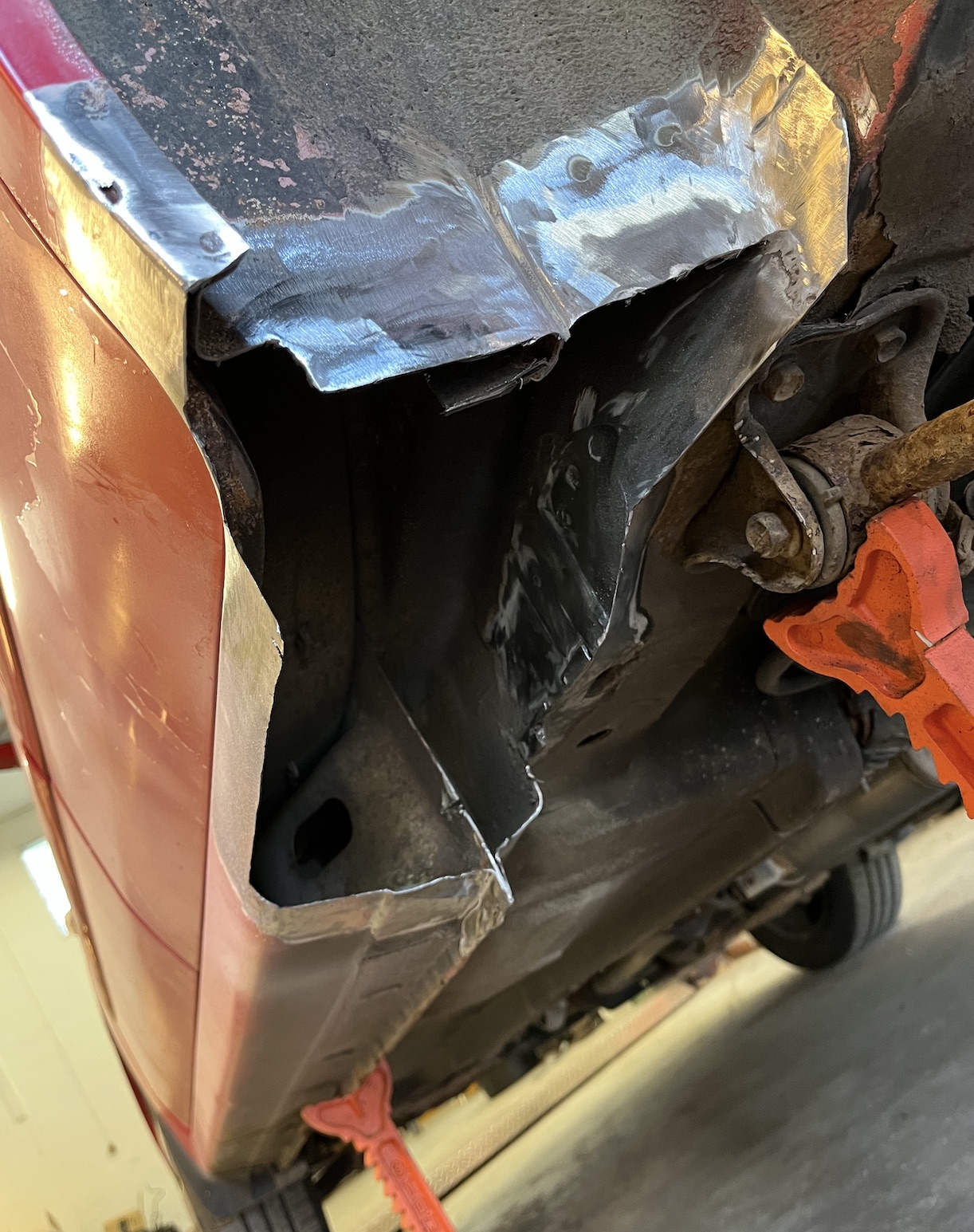

Kia pääsi pajalle heinäkuun alussa, ja WD-liottelu auttoi vasemman puolen ABS-kehän vaihto meni sukkelammin ja halvemmalla. Nyt ei ABS-valo enää pala.

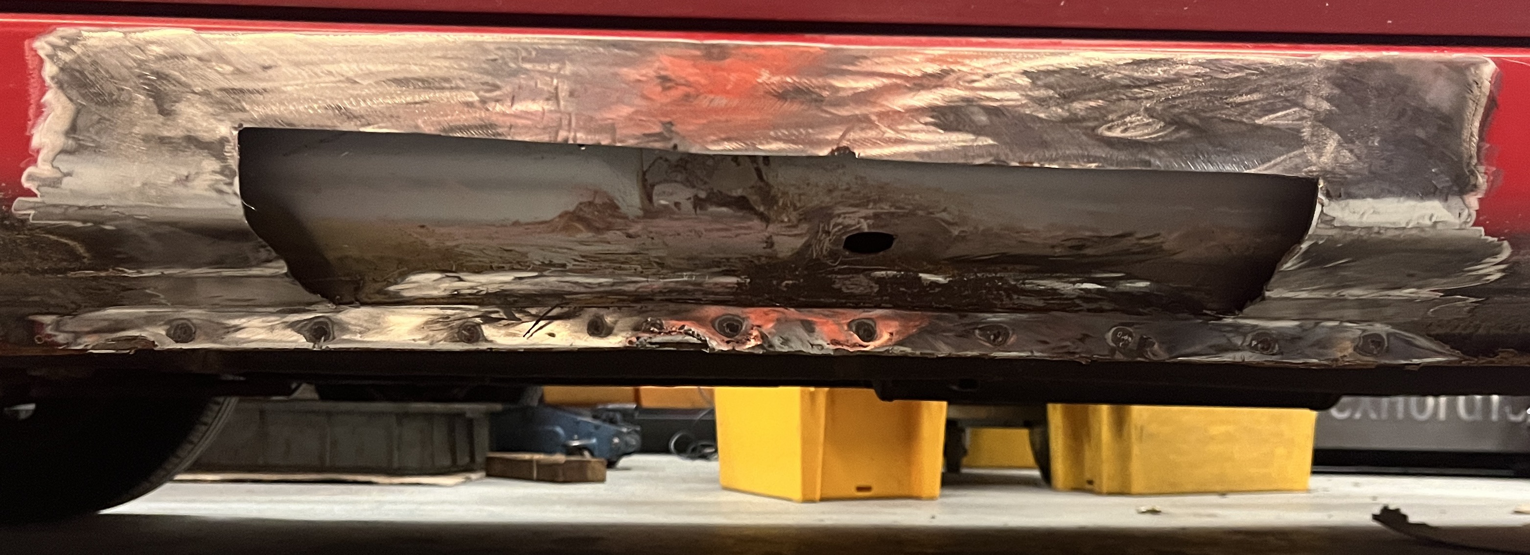

Rupesin tekemään katsastusta varten tsekkausta ja kas, kuskin puolen helman päästä löytyi äkkiseltään tutkittuna tikkuasin kokoinen mätäreikä. Pikainen tsekkaus apukuskin helmaan joka vaikutti olevan terve.
Sitten vaan tallinpihan toiselle puolelle hitsarin puheille. Sovittiin että leikkaan kaikki ruosteet pois ja hion reiän ympärystät hitsausta varten. No, sitä ruostetta olikin sitten enemmän kuin se tikkuaskin koon verran. Mutta nyt on biili valmis hitsarille.

Hitsaus valmis, annetun ohjeen mukaisesti, jotka olivat: Tee nopeasti ja että kelpaa katsurille:
Sitten kotelosuojat sisäpuolelle ja maalipäälle, ei halvinta paukkumaalia. Ihan ei mee sävy sävyyn mutta saa luvan kelvata

Kuukausi kuluu niin nopsaan, että "potilaan" hoito piti aloittaa välittömästi. Aloitin helpoimmasta eli helman ruosteesta. Mätä poistettu riittävän laajalta alueelta...

Edellisen kuvanoton jälkeen löysin helman sisältä jotain mustaa vaahtomuovimaista (oletettavasti) äänieristettä tms. jota oli vaikea kaivaa sieltä pois niin paljon ettei sitä jäisi sinne hitsauksen jälkeen kytemään. Siispä lisää tervettä peltiä pois niin jopa sai nuo eristeet mitkäliekään pois kaikki. Sitten vaan esivalmistelua hitsaamista varten.
Sitten se olikin valmis hitsarille, jolle taas pyyntö, tehdään budjettimallilla että kelpaa katsurille. Nyt odottelee kotelosuojausta sekä maalausta.
Hitsarilla kun on nosturi käytössään, niin sanoi että voi hoitaa jarruputken uusimisen sekä takakelkan vaihdon. Palvelu on kyllä erinomaista.
