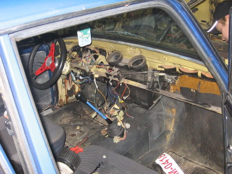

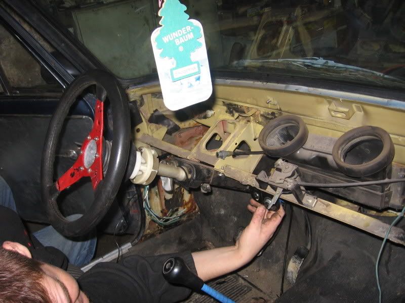

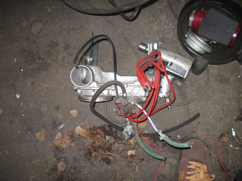

Talvi on toivottavasti tuloillaan ja jääradalle on kova kaipuu.
Viime talvi koeajettiin tuota meidän 1600"S" jäärata ladaa ja oikeastaan muuta vikaahan tuossa ei ollut kuin tehon puute ja sähköjen epävarmuus.
No, näihin vaivoihin on lääkkeet.

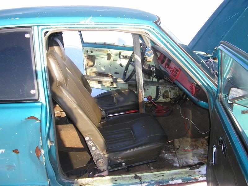

Potilas on siis tässä

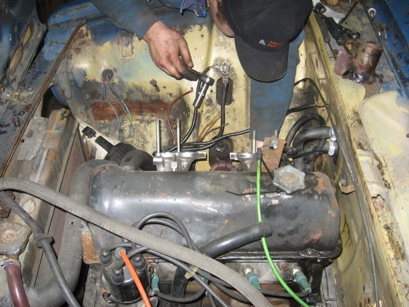

Tarkoitus on tehdä kaikki sähköt uusiksi ja laittaa k-jetronik ruisku.

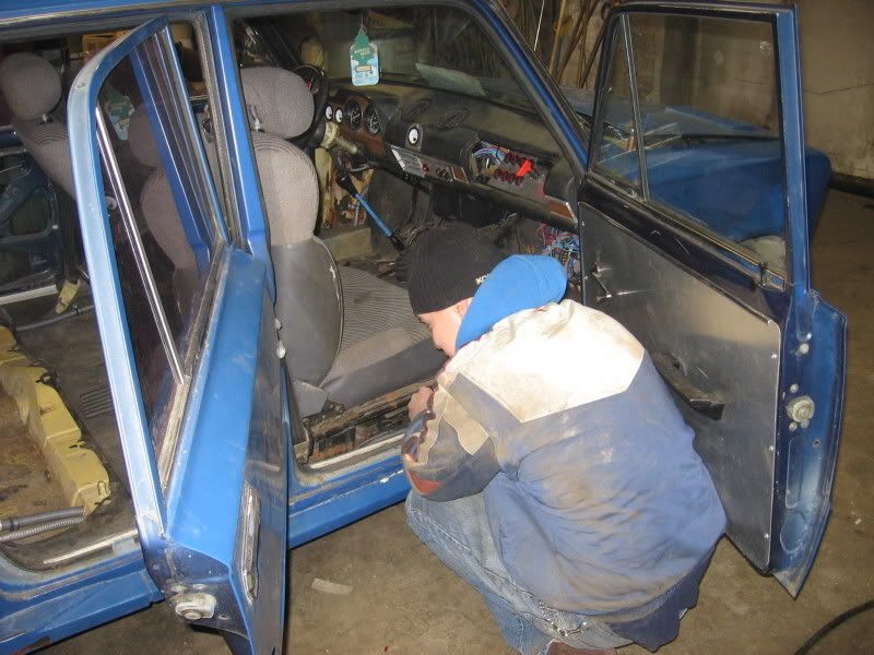

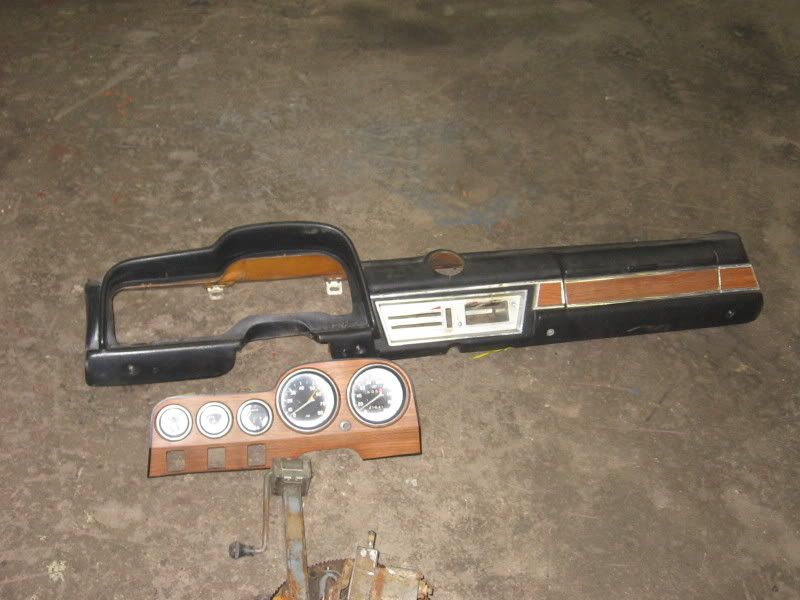

Tässä sähköjen purku jo hyvällä mallilla. Ässä mallin kojelauta johon istutetaan mekaaniset öljyn- ja pensanpaine sekä lämpömittarit.

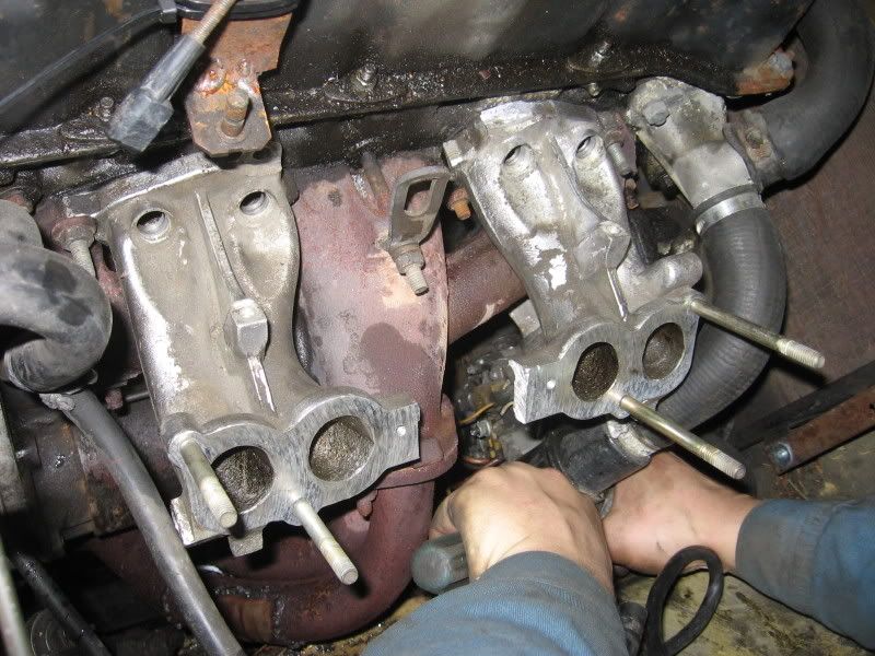

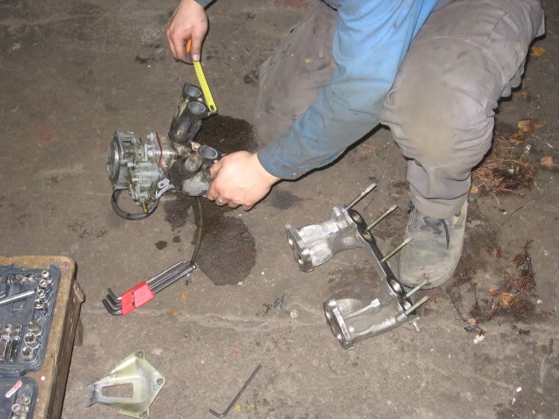

ruisku ja samaran imusarja johon ruutta istutetaan.
Hyvinhän se sinne sopii Samaran kansi on vain muutaman sentin pidempi, mutta imusarjan katkaisemalla onnistuu.
Sähköjen purkamisen jälkeen on konehuoneessakin sopivan väljän näköistä
tästä on hyvä jatkaa

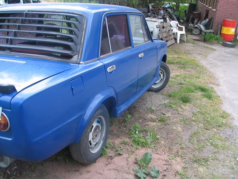

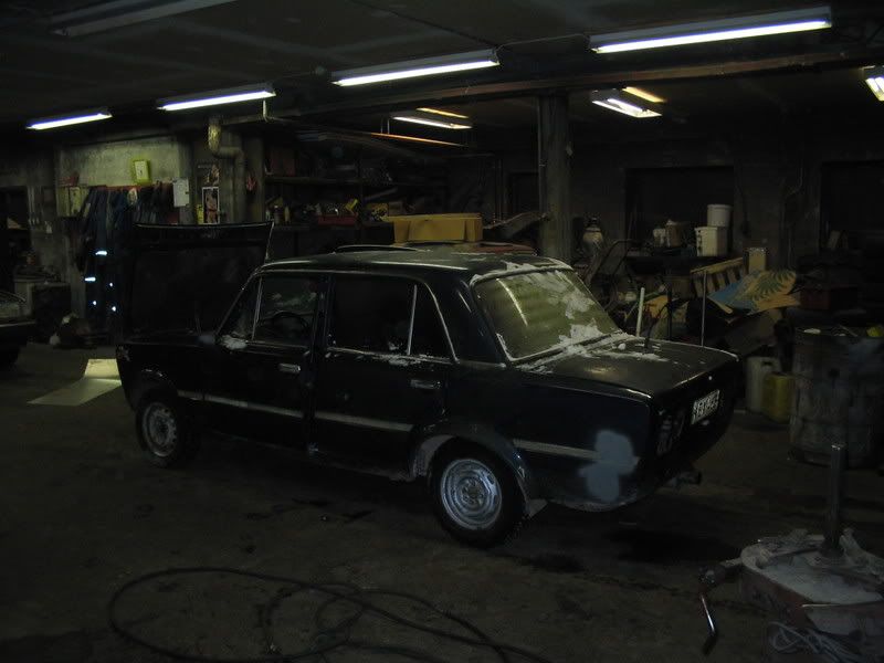

Meille tullessa se näytti tältä:
http://img.photobucket.com/albums/v343/ ... uva001.jpg
http://img.photobucket.com/albums/v343/ ... uva003.jpg

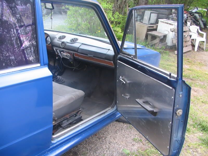

Tässä jo uutta väriä pinnassa ja jotain muutakin tehty:
http://img.photobucket.com/albums/v343/ ... uva023.jpg
http://img.photobucket.com/albums/v343/ ... uva027.jpg
http://img.photobucket.com/albums/v343/ ... uva033.jpg

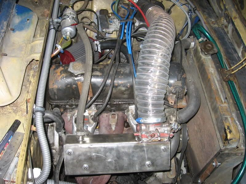

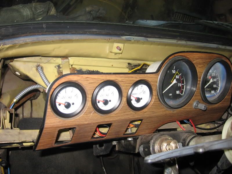

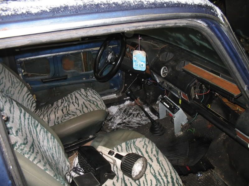

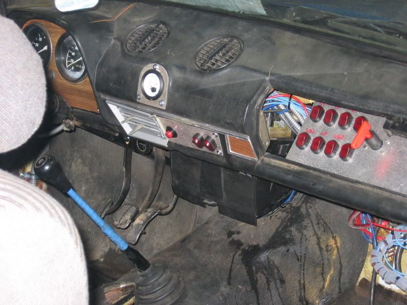

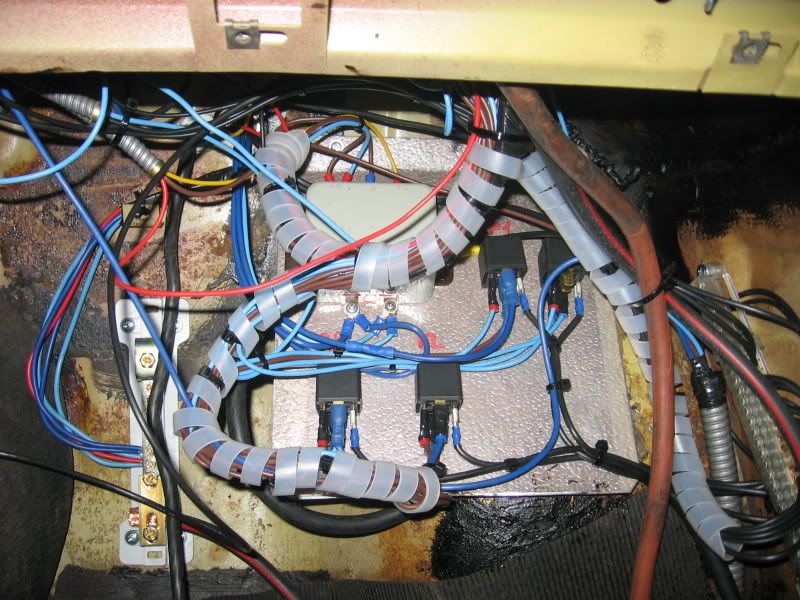

Jäärata on aurattu, ja ladakin alkaa olla siinä mallissa, että ens viikonloppuna koitetaan ottaa savut koneesta

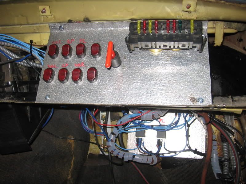

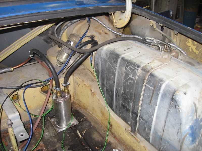

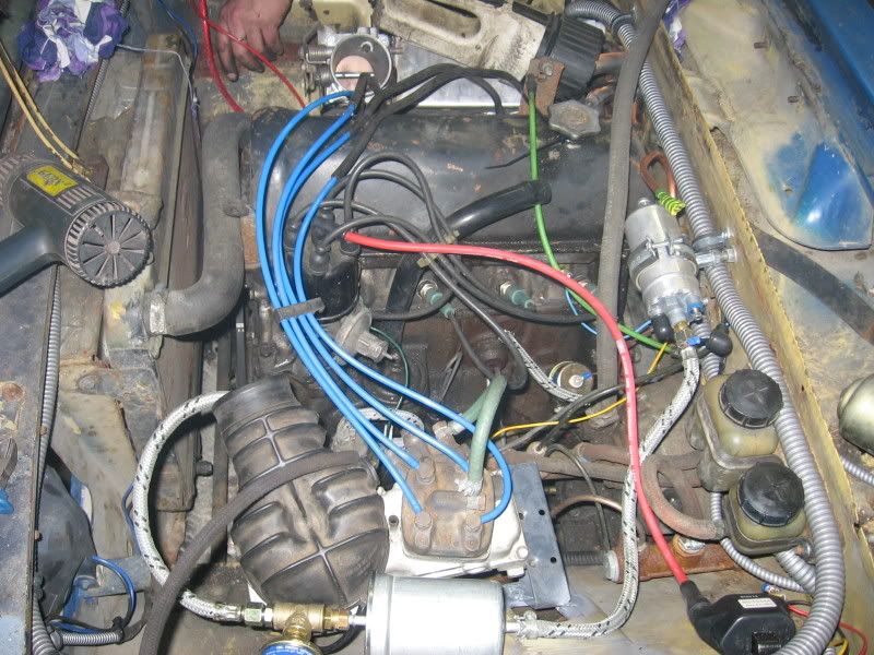

Ladaan tehtiin siis kaikki sähköt uusiksi. Konehuoneessa kaikki sähköjohdot kulkee taipuisassa panssariputkessa. Tuommosen kytkinpaneelin rakentelin, josta käytetään kaikkia sähkölaitteita, paitsi lämppärinpuhaltimelle ja startille tulee nappulat keskikonsoliin. Sulakkeetkin on tuossa näppärästi käsillä. Repsikan jalkatilasta löytyy paneeli ,jossa on releet mm. pensapumpuille, flektille ja valoille.
Bensalinjat tehtiin myös uusiksi, että kestää tuon K-jetin vaatiman 6 barin paineen. Kuva kontista jossa on keräilysäiliö ja pensansiirtopumppu. Korkeapainepumppu on
konehuoneessa. konehuone
Tuossa puuttuu vielä putkenpätkä ruiskulta painekoteloon.

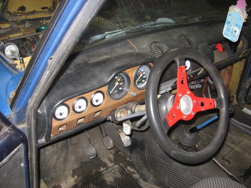

Neuvostoliittolaiset, sinänsä ihan toimivat, mittarit saivat tehdä tilaa autogaugen mittareille.
Toivotaan, että Lada tuosta ruiskuttamisesta toipuu ja päästään vielä jäillekin. Mukavaa terapiaa tuo rakentelu kyllä on

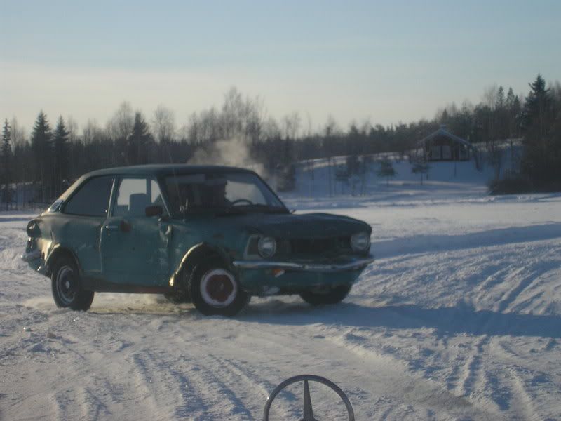

Käytiin Perkkiksen kesportillakoeponnistamassa rata. Vähän on huonosti tehty se rata. Toisinpäin kun ajaa, niin yhdestä mutkasta tanfentin suunnassa on rantakallio ja toisessa mutkassa laituri. "Parkkipaikka" on liian ahdas, rata menee liian läheltä. Pitänee ettiä jostain aurakalustoa ja käydä korjailemassa.
-Jokaisella kukalla on juuret
Joo, kuulemma. Ei vissiin auraaja ole käyttänyt järkeä tuossa hommassa.Sivonen kirjoitti:Käytiin Perkkiksen kesportillakoeponnistamassa rata. Vähän on huonosti tehty se rata. Toisinpäin kun ajaa, niin yhdestä mutkasta tanfentin suunnassa on rantakallio ja toisessa mutkassa laituri. "Parkkipaikka" on liian ahdas, rata menee liian läheltä. Pitänee ettiä jostain aurakalustoa ja käydä korjailemassa.
Siellä kaislikossa ei vaan vielä pintajää kestä patrollilla aurata

Niin se vaan heräs laada eilen tulille useamman tunnin turaamisen jälkeen.
Vielä täytyy seoksia säätää, kun saa vähän liikaa kakkua ja pitää oikasta
imusarjojenlaipat samaan tasoon. Tuo vinkuna johtuu siis painekotelon vuodosta eikä kärsivästä porsaasta
Vielä kojelautaa ym. pientä paikoilleen, niin päästään päästään...

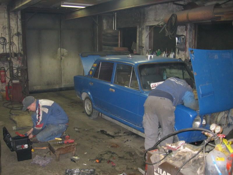

Taas on käyty tallilla valmistautumassa. Valmistautumisen asteelle se jäikin kun ei lasse suostunut käynnistymään
Syynä lienee persiillään olevat seokset ja kylmä moottori. No eipä tuota jääty ihmettelemään enempiä, koska tarkotus oli vaan saada kaikki asennukset viimeisteltyä, säätö tapahtukoon sitten jäällä. Kojelauta saatiin paikalleen kuva1 kuvatus2 Mittareita on keskimäärin tarpeeksi, onneksi nuo kytkimet on tuolla kartturin puolella, niin jää kuskille aikaa seurata tietäkin välillä

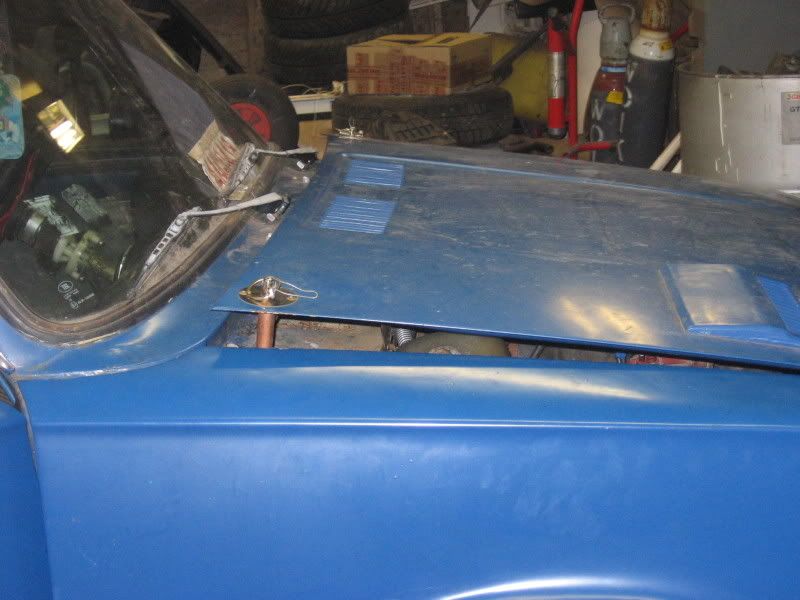

konehuone näyttää nyt tältä. Ahdasta on, joten konepelti joudutaan nyt jättämään vielä enemmän raolleen kuin ennen. foto
Pääseepä lämmin ilma ulos konehuoneesta, ja luohan tuo urheilullista vaikutelmaa.
Tässä vielä joku asentaja joka toivottavasti pääsee ensi viikonloppuna tosi toimiin

Ite käytiin viime sunnuntain ajamassa ke20 corollalla. 3 vai jokohan se on ollut 4 talvee kesti hyvin, mut nyt leipo kansipahvi..
Hirmu paineen teki jäähytysjärjestelmään, niin rupes vesi letkut räjähtelemään..
luisua
levveempöö luisua
edestä
sisällä pientä turvakehikkoo
