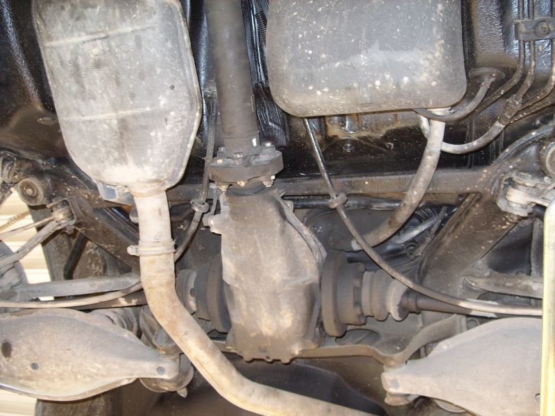

Semmottisia 3,2-3,3 väliin sattuvia pikku-ASD reppujako siis on? Tahtoo heti yhen peruuttamattomasti rojuiksi ajetun. Tarjokkaa vaan p*skaa halavalla jos löytyy.

Vaihdettiin mekkeriin kesärenkaat alle.
Samassa yhteydessä huomattiin että takakelkan toinen etukiinnitys on korin puolelta ruostunut osittain joten pikku hitsaus oli paikallaan.
