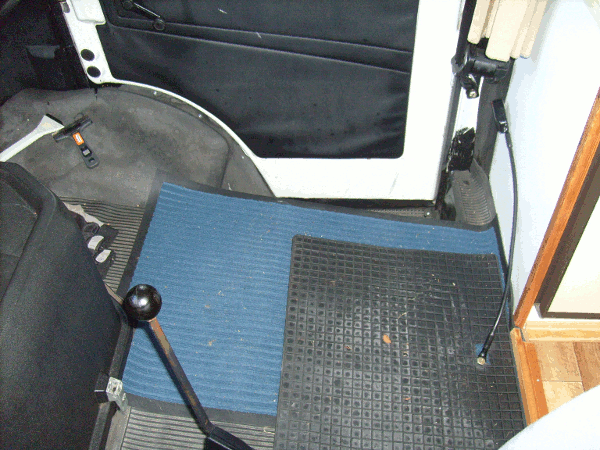

Jotain tuollaista.. Halpahallista kumipohjaisia mukavan pehmeitä nukkamattoja.
Oli joku muukin huomannut mattojen hienoudet kun tuohon keskelle lähdin ostamaan vielä yhtä palaa niin oli kaikki matot hävinneet hyllystä.
Ainoo vika näissä on se että roskat... heinänkorret ym tarttuvat kuin tauti maton nukkaan ja saa imuroida tosissaan niitä pois.
Tämän johdosta pitikin sitten ostaa kumiset perinteiset matot mattojen päälle.
No laittoi mitä laittoi... tärkeintä on ennen laittoa puhdistaa alusta mihin laittaa mitä laittaa.
Ensin vanhat matot huit hiiteen.. ja skrapaa kaikki mahdolliset ruosteet ja irrtoamaisillaan olevat vanhat äänieristemateriaalin palat samaan paikkaan... hiiteen tai helkkariin.
Sitten puhdistaa ja kuivaa plaattian kunnolla jonka jälkeen maalaa sen muutamalla kerroksella vasaralakkaa niin onhan kumma jos ruoste ei oo suojassa.. :D :D
Syksyllä oli myytävänä kuumentamalla norjistettavaa ilmeisesti jotasin bitumimassaa.. pikeä tai jotain kuitenkin vaan ei ollu enää kesällä.. mutta sellaisella kun sutii ennen maalausta niin vot.
Niin .. kumipohjaisiin jää vesi muhimaan... joopa joo.. mutta se vesi jää muhimaan maton päällipuolelle eikä alle jos sen oikein laittaa..
Se vesi ja hiekka mikä pääsee maton alle hankaamaan maalipinnan puhki.. se se sitten ruostuttaa pellit puhki.
Niin että mitä että ?

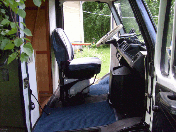

Minäpä ostin jo kaksi metriä leveää terassimattoa 4.5m pätkän, kirkkaanvihreää, jos siitä joskus silpoisi karpeetit tuohon Kaappiin joskus 8)
