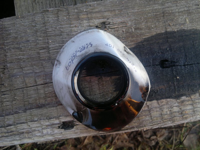

Eli kun viimeksi vaihdoin öljyn Vitoon, niin ihmettelin, kun suodatin oli ihan romuna. Aika pikaisesti homman kai tein, koska kun tänään öljyn vaihdoin, huomasin avattuani suodatinkotelon kannen, jonkun oudon riekaleen suodattimen päällä. Suodatinpesän kannessa oli kanssa outo pelti, jonka hokasin olevan vanhan suodattimen päätylevyn. Sen sain ruuvimeisselillä ja tongeilla pois, mutta toki toinen pelti löytyi öljynsuodattimen jalan pohjalta. Sen ronkkiminen jäikin sitten huomiseen.
Viiimeksi ölpät kun vaihdoin, niin laitoin manniin suodattimen, jossa ei ole peltipäätyjä, joten sinne ne edellisestä suodattimesta (tai sitä edellisestä) on jääneet.
Mannin suodatin siis kestää, mutta joku suodatin sitä ennen ei ollut kestänyt.
No mutta... tästä tuli mieleeni, että onko olemassa suodattimia suosimiini vanhoihin romuihin, jotka kestävät saletisti nämä uudet öljyt :?:

Tossa kuva öljynsuodatinlajasta ongitusta osasesta. Samanlainen oli kannessa. Toivottavasti öljy on pääosin kulkenut suodattimen läpi.
TOPRAN näyttää päädyssä lukevan ja pikaisella kuukkeloinnilla selvisi, ettei topran-uskovaisia juuri löydy. Kuullostaa vähän samalta, kuin kuuluisat BAYRAN aurinkolasit.

Juu juu Toprania on muutamia, otettu putsari kotelosta 3-5 osana pois yleensä, jos topranin pakkauksen numero sarjassa. Kolme viimistä numeroo on 755 tai 756 niin ne on kiina paskaa. Vaikka paketissa lukkee että Topran germany

No sellasta tietoa olen löytänyt, että pitäisi olla fleesesuodatin, jotta kestäisi pitkät vaihtovälit. Mulla vitossa vaihtovälit on olleet kaikkea muuta, kuin long lifeja ja tämän kokemuksen perusteella veikkaan, ettei toprani kestä edes normivaihtovälejä.
Olen jäljittänyt tämän suodattimen alkuperää. Viimeisin ja sitä edellinen suodatin on MANnin. Sitä edellinen tuli öljynvaihdossa, jonka faija teetti lapin reissulla. Ja sitä edellisen öljynvaihdon faija teetti järvenpään valtuutetussa mersuhuollossa. Mieleeni muistuu, kuinka tuota lapinreissussa laitettua suodatinta autosta poistaessani ihmettelin sen huonoa kuntoa, mutten epähuomiossa tullut kurkkineeksi öljynsuodattimen jalkaan tai kanteen sen kummemmin :oops:
Nyt tulee kyllä faijalle kielto käyttää autoa öljynvaihdossa. Eikä omassakaan toiminnassa ole kehumista, kun en edellisellä kerralla tullut huomanneeksi noita ylimääräisiä rojuja.

Paperi olikin vielä jotakuinkin kunnossa, mutta suodattimessa oli kumitiiviste tiivistämässä metallipäädyt suodatinjalkaan ja kanteen. Päätellen siitä, että metallipäädyt olivat moottoriin jääneet, oli kumi turvonnut, kovettunut, haurastunut ja juuttunut paikoilleen päätyjen kanssa. (huom. mannissa ei ole metallipäätyjä)
