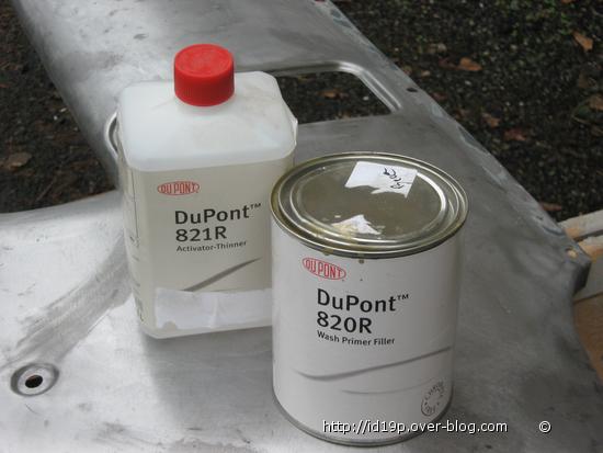

Josko... Tuli semmoinen aivopieru että jos maalais joka vanteen eri tavalla ja maalilla, niin saisi testattua mikä ei kestä ja mikä kestää. Kun se auton pohjaan laitettava testipellinpalakin jäi silloin jo unohduksiin painuneessa topikissa tekemättä.
Mitäs nyt kokeilis vaihtoehdoiksi?
Ehdolla olisi happomaali+pur maali, happo+2k epoksi, jopa miranolia heitettiin yhdeksi vaihtoehdoksi ;). Vanteita on valitettavasti vain 4.
Hyvän testialustan tästä tekee se vanteen sisäpinta jossa on hitsaus saumojen lämpöalueen kohdilla oleva "tasalaatuinen" ruosteen raiskaama alue jossa "pinholeissa" eli neulanpistomaisissa kolosissa ruostetta joka ei varmasti lähde 100% pois ellei rälläkällä hio puolta milliä ainetta pois.
Näinollen saisi siis maalata ruoste-ongelmaiseen teräkseen ja katsoa mikä pelaa parhaiten.
xr
Viestit: 1832
Liittynyt: 04.12.2005 5:01
Paikkakunta: Eteläpohjanmaa
Viesti Kirjoittaja xr »
on sitten kaikkein paras happomaali pitämään ruosteen kurissa
tällä kun olis aikoinaan tehtaalla väyryset suhuutettu niin olisvat vieläkin kuin uusia
