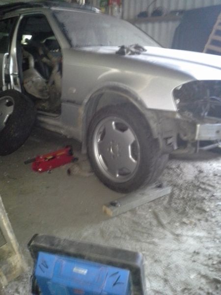

Laitetaan kuva selvennykseksi nykysestä :)
W210 290DT
W208 320
W202 250D
W210 220D x 3
W123 300D
no mittatilauksenahan ne aina tulee, oli steppi tai ei 8)
