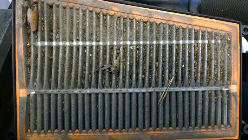

Tuommoiset nuo nyt sitten oli, mahlet meni tilalle.

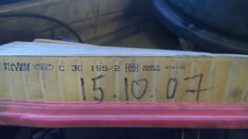

Ei ehkä tukkeutuneimmasta päästä, ainakaan silminnähden, mutta kaukana hyvästä silti. Noin seitsemän ja puoli vuotta paikallaan.

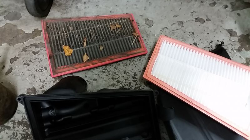

C320cdi -08, huoltokirjan mukaan ajettu noin 100tkm viimeisimmän ilmansuodattimen vaihdon jälkeen.
Viestit: 7307
Missähän kunnossa on turbon laakerointi kun tuollasella suodattimella ajellaan jokunen kymppitonni.
Fööni joutuu jo väkisin imemään ilman tuon läpi.
Eikös se voitelu vaan tehostu kun kone imee öljyä laakerin välistä läpi? Kompurasiiven juuressa eikös ole akselilla alipaine muutenkin?
tai sit käy ku sprintereissä, että pettää tuo suodatuslamellin suuntainen sivu, ja vetää kone suodattamatonta ilmaa sisuksiinsa.

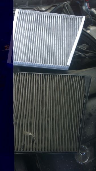

W211 ja vaikka laittoi napista tuulilasille täysille ei tullut suuttimista oikeastaan mitään. Siis todella, juuri ja juuri käteen tunsi ilman liikkuvan.
En katsonut huoltokirjaa, kauanko lie ollut paikallaan. Muutama "mukava" talvi varmasti ollut, eikä ilmastointikaan mitenkään toimi tuollaisella suodattimella.
