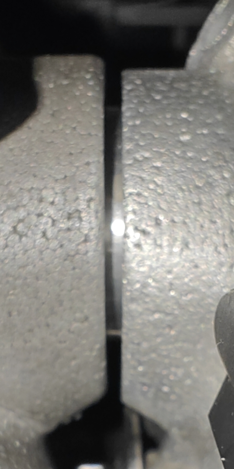

Re: Öljyvuotoa V6 CDI, kaikenlaista keskustelua om642:sta
Hei, kysymys erityisesti OM642-tietäjille.
Vuoden 2007 E-malli (S211) 280 CDI (ajettu 300 000).
Kyseisen auton imusarjat eivät tunnu asettuvan samaan "tasoon".
Perushuollossa (imusarjojen puhdistus ym. ym. ym.) kävi ilmi, että imusarjoja yhdistävä (jäähdytysjärjestelmään liittyvä) "holkki" jää asennuksessa väkisin vinoon.
Juu, autoa on vaivannut krooninen tehon puute (alavääntö), ja päätin putsata ainakin karstat pois. Lukemattomien työtuntien jälkeen pääsin sitten asennusvaiheeseen. Mutta huolimatta siitä, että rakensin jopa imusarjoja yhdistävän tuennan, kääntyi "holkki" heti vinoon.
Asiaa tutkittuani näyttää tosiaan siltä, että imusarjat eivät edes lähtökohtaisesti asetu samaan tasoon.
Noh, imusarjojen kiinnityksessähän on melko iso toleranssi. Suurten ruuvinreikien mahdollistama imusarjojen liikuttelu (nostamalla tai laskemalla) ei kuitenkaan näyttäisi sekään riittävän saamaan osia "suoraan".
Myös edellinen huoltomies näyttää taistelleen saman ongelman kanssa. Asennuksessa oli näet lisätty liimamassa O-renkaan juureen ikään kuin varmistukseksi.
Kiitos jo etukäteen vastauksista!
Ohessa vielä kuva sanojen tueksi...
Ja tässä itse kuva....
Eli se holkki jää niin vinoon että vuotaa sieltä ?Sandtu72 kirjoitti: ↑17.12.2025 12:04 Hei, kysymys erityisesti OM642-tietäjille.
aloitanut kiristyksen kuskin puolen imusarjasta ? (sikilä oli olevinaan merkitystä)
jos holkin jättä kokonaan pois kokeeksi niin miten imusarjat asettu(jos vaikka ovat kierot)
onhan holkki siihen kuuluva ?
Ja +3581810EBB4
Ja +3581810EBB4
Hei, en ole vielä kiristänyt imusarjan ruuveja, joten lopullinen asento ei ole tiedossa (eikä mahdollinen o-renkaiden vuoto) Varaosamyyjän mukaan o-renkaiden pitäisi toimia, vaikka asennus olisi kuvan mukainen. Kyseinen "holkki" on ns. alkuperäisosa. Kiristystysjärjestys näyttäisi tosiaan puoltavan ajatusta, että kuskin puoli ensin. Menee henkimaailman puolelle, jos kiristysjärjestyksellä on todella vaikutusta myös tuossa kohti. Tähän mennessä imusarjat ovat siis olleet kiristettynä vain sen verran, että "oikea paikka" selviää. En kuitenkaan usko, että kukaan on imusarjoja asentaessaan varsinaisesti etsinyt "oikeaa asentoa". Muutaman millin välys ruuvien ja imusarjan välillä jää luultavasti huomiotta ja osat menee juuri siihen kohtaan, mihin ne omalla painollaan asettuu. Ja luonnollinen asento lienee siinä, missä imusarja nojaa ruuveihin.
