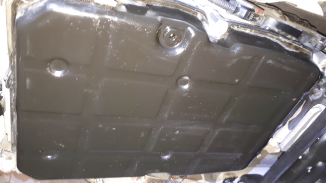

Tässä on pyöreät lommit kotelon pohjassa, mutta siltikin siniset (todellisuudessa mustansiniset) öljyt. Saksalaisella mersufoorumilla keskusteltiin samasta asiasta. Joku sanoi, että jos kotelon perä viistetty kohti kardaania, silloin aina siniset öljyt. Tässä on tuo viistetty perä kotelossa. Siellä myös sanottiin, että jos öljyyn tehty parannuksia myöhempiin malleihin, sen pitäisi sopia myös taannehtivasti. Tiedä häntä? Starin mukaan tässä Vaihteiston elektroninen ohjaus on 722.9 7G-tronic, mutta kun tähän on vaihdettu tuo laatikko maahantuojan toimesta v. 2016. Liekö asialla vaikutusta asiaan. Saksalainen kaveri laittoi kyllä siniset öljyt sinne laatikkoon, vaikka epäili, että laatikko ei ole plus-mallia. Niin, että kummatko öljyt nyt sitten laitan? Ilmeisesti siniset, koska entisetkin on siniset. Kuvassa tuo sinisyys ei näytä niin selvältä kuin todellisuudessa. Tunnen kyllä myös käytetyn punaisen öljyn värin. Vastailkaa nyt jotain veikkauksia käsityksistänne asiaan. Niin tuolla CDI203 linkittämässä ketjussa sanottiin, että uudempiin laatikoihin sininen öljy. Tämähän on kait uudempi laatikko, kun siinä on päivämäärä vuodelle 2015 ja asennettu maahantuojan toimesta 2016.
