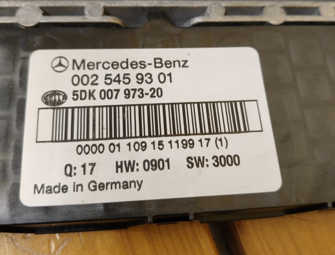

W203 c32 etusam kärähti samis on liikaa numeroita mikä noista numeroista ratkaisee onko boxi oikea osaisiko joku neuvoa.

heti siinä mersun alapuolella oleva 0 alkuinen osanumeroVeskuh1974 kirjoitti: ↑08.11.2024 17:01 W203 c32 etusam kärähti samis on liikaa numeroita mikä noista numeroista ratkaisee onko boxi oikea osaisiko joku neuvoa.
mutta jos akikki muutkin numerot on samoja aina helmpompaa
toisalta sekin riittä että on saman malisesta autosta eli 203
mutta sitten vaatti koodailua vaurstette kohdilleen
Ja +3581810EBB4
Ja +3581810EBB4

Miksei voi ostaa uutta? Auto kuitenkin AMG ja jokatapauksessa joutuu sen koodaamaan.

Löytyikin kattava valikoima ja liike missä voi koodata ..

Ihmetyttää sellaiset kysyjät jotka tulee ja kysyy ja kun homma ratkennut sanotaan että löytyi ratkaisu muttei kerrota mikä.
Eli missä oli kattava valikoima ja liike missä koodaillaan?
Se 002 545... alkuinen on tosiaan mersun varaosanumero ja HW (rauta) jos on sama ja SW (softa) niin varmasti käy ja riippuen auton varusteista sitten se pitääkö jotain koodailla vai ei.

Varaosahausta löytyi ja mb Lapista sai hyviä ohjeita .. Mb Lap etsi muutkin sähköviat tosta c32 suosittelen paikkaa kaikille
