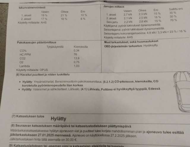

Taas oli katsastus mies eri mieltä auton kunnosta ja hylkyhän sieltä napsahti valoista ja päästöistä kysymys kuuluukin että mitähän noille päästöille pystyisi itse tekee mikähän niissä edes on pielessä. Ja yllärinä tuli toi hylky myös ksenonvaloistakin en sitten tiedä kuuluuko edes tähän malliin.

Arvo on vain vähän pielessä, mahdollisesti perusteellisesti lämpimäksi ajaminenkin riittäisi, kunhan ei sitten joudu pitkään odottamaan konttorilla vuoroa.
Melkein teettäisin korjaamolla päästömittauksen niin, että mitataan heti kun tulee lämmitysajosta.

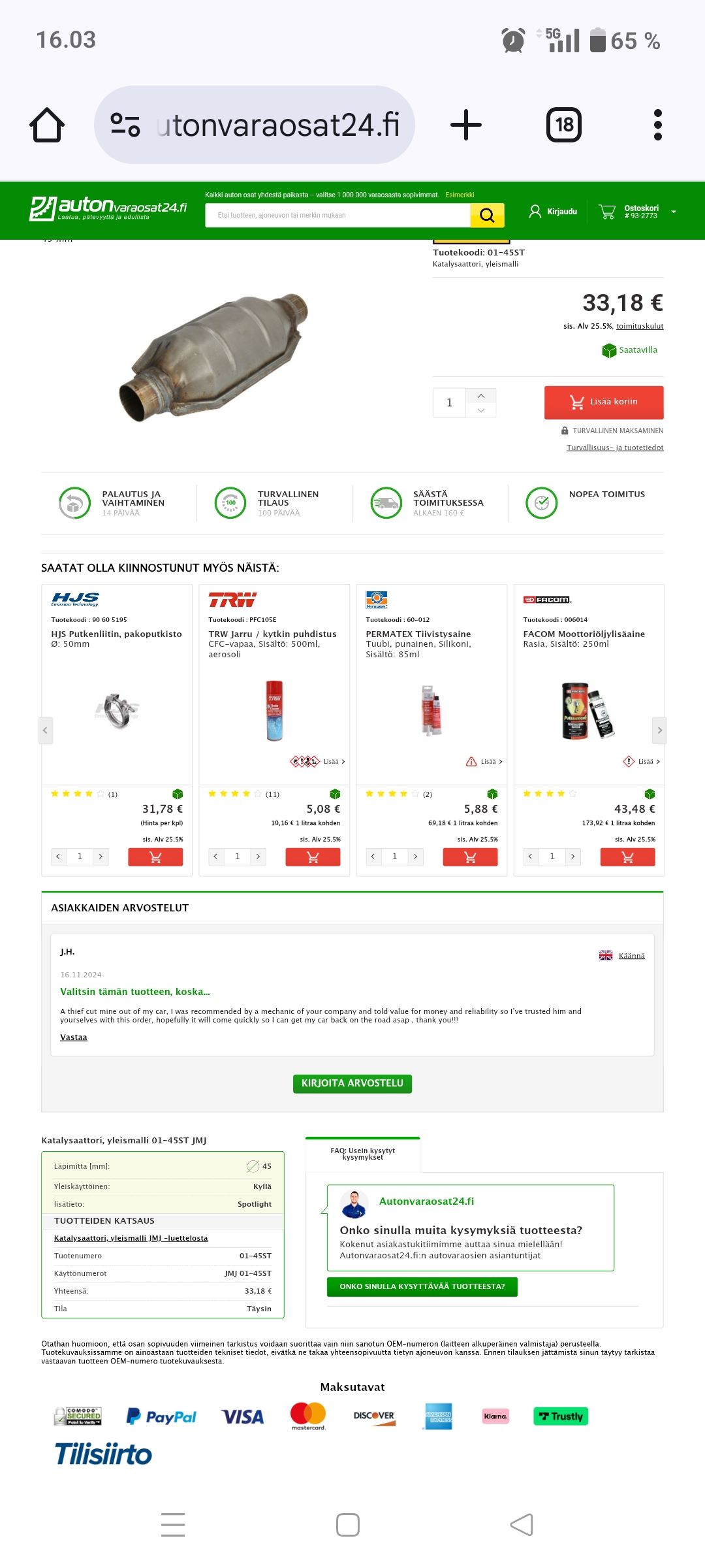

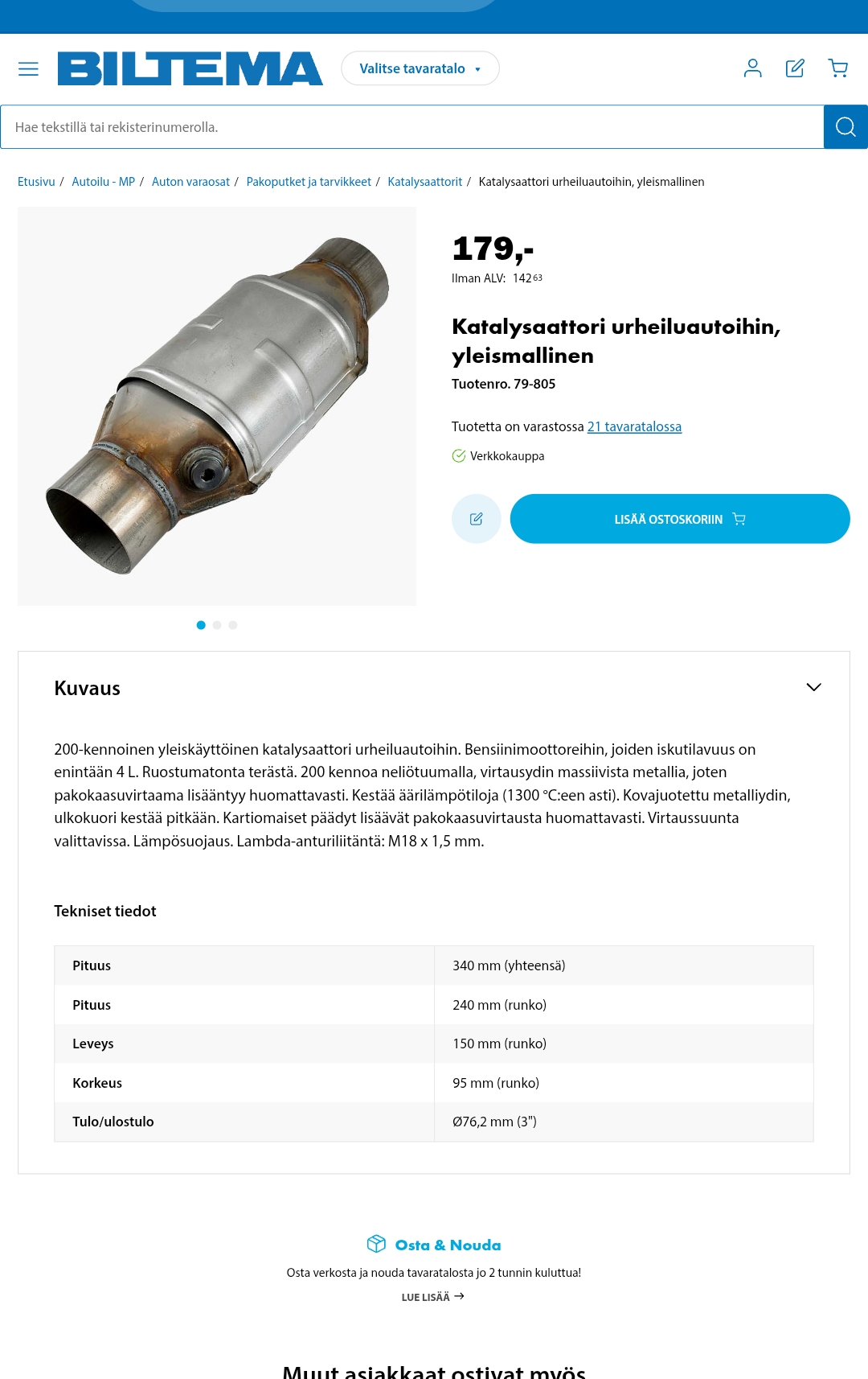

Tuommoinen löytyi tuleeko ton kanssa katsurin kanssa päästö luokitus ongelma Jos ton tempaisis kiinni.. Jos sis saa arvot kohdilleen... Tämän kokoinen katti kävisi just yhdysputken jälkeen .. Korjaus vinkkejä voi laittaaa

paljonkos arvot oli ja mitä siinä pitäisi olla ?
onhan tulpat, öljyt, ja putsartit lähiaikoina vaihdettu ?

CO oli 0.26 tulpat ja putsari on vaihdettu.. RE85 laitoin 5 ja 95 5 litraa noilla meni lampada arvot pieleen..öljyt vaihdettu viime kesänä..Moottori kyllä tuntuisi olevan kunnossa. Ongelma korjaantui uudella katilla jonka laitoin keskiputkeen..
