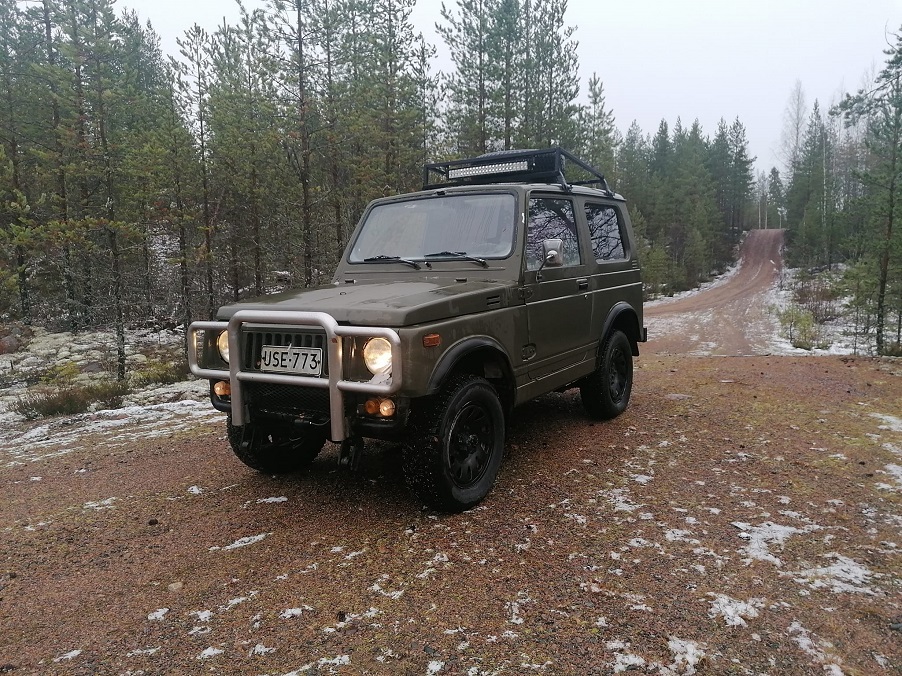

Yöllä satoi ensilumen, kovin vähän kylläkin.
Otin Suzukin tänään liikennekäyttöön. Viikolla pidin akkua latauksessa vuorokauden verran - ei sillä, olisi virtaa varmaan ollut lataamattakin - ja tarkistin moottoriöljyn ja jäähdytinnesteen määrän.
Kovin oli kulmikkaan oloista menoa, tällaiseksikin, ensimmäiset kilometrit. Ehkä 17 vuotta sitten lahjoituksena käytettyinä saadut pinnoitetut nastarenkaat jo muotoutuvat jotenkin muutaman kuukauden aikana kun auto seisoo paikallaan ?
Kävin tankkaamassa ja ajelin muutaman kymmenen kilometriä vanhoja metsäteitä joilla tuli tällä hirvijahdissa ja muutenkin metsällä liikuttua aikoinaan. Hauskaa oli pyöritellä, ja autokin vetristyi niin ettei 4 kilometrin asvalttitie-loppupätkällä enää ylimääräisiä värinöitä tuntunut.
Punainen :asd: merkkivalo, tosin tekstillä BRAKE, syttyili suuremmissa kallistuksissa. Pitänee lisätä jarrunestettä, en ehkä lisännyt jokunen vuosi sitten kun jarrusylintereitä auoin ja herkistelin.

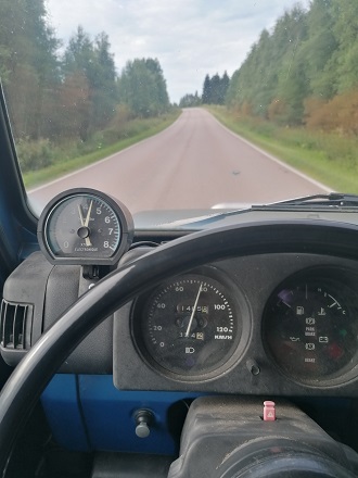

Muutaman päivän olen ajellut susukilla tässä kun kesäloman loppuja pidän. Tietysti metsästysreissuille tulee lähdettyä tällä ja tuossa sitten samaa reittiä olen pari kertaa ajanut mitä aiemmin syksyllä ajoin muutaman kerran mersulla.
Nopeuksista km/h vertailua, kyseisellä reitillä on neljää selkeästi erilaista tietä:
............................... MB .......... SJ
Asvalttitie ................. 100 .......... 60
Hiekkatie ................... 80 .......... 60
